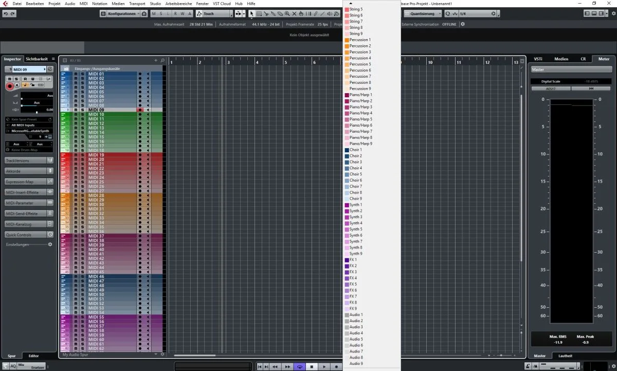

Color Pack für Projektfarben (Spuren)
https://www.dawlab.net/color-pack-for-cubase-inc-maschine-colors/
16 Farben in jeweils unterschiedlichen Abstufungen.
Insgesamt 171 verschiedene Farben. (Es können aber auch nur bestimmte übernommen werden)
Schon älter, evtl. wurde das bereits früher genannt. Dann sorry :)
Kennt Jemand Alternativen?
Hätte gerne ein paar mehr Farb-Variationen zur Verfügung und möchte die Zeit diese selber zu Erstellen nicht unbedingt investieren.
Außerdem kann man (inzwischen) bei den Projektfarben (Spuren!) keinen Hex Wert mehr eingeben, um die jeweilige Farbe anzulegen. Anosnsten hätte ich mir da bereits ein schönes Set zusammengebastelt...
So in die Richtung:
https://digitalsynopsis.com/design/minimal-web-color-palettes-combination-hex-code/
Oder geht das doch irgendwie, dass man den Hex Wert eingibt?
  • #238
  • TrackColor.zip
    TrackColor.zip
Reaktionen: cauerpower, Realist, richie und eine weitere Person
