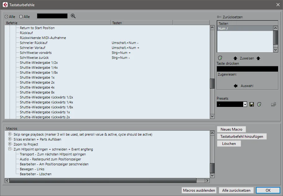

Hab mir vor Paar Tagen auch kleines Macro gebaut ... für mich nützlich wenn ich Hardware Synthesizer Recorde :
