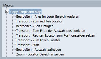

Ich habe hier ein Makro, das ich beim Songaufbau sehr cool finde:
Der Locator-Bereich wird hinter sich selbst kopiert, um das Original und die Kopie wird ein neuer Loop-Bereich gesetzt, dann startet die Wiedergabe und dazu wird der neue Locator-Bereich noch horizontal gezoomt.

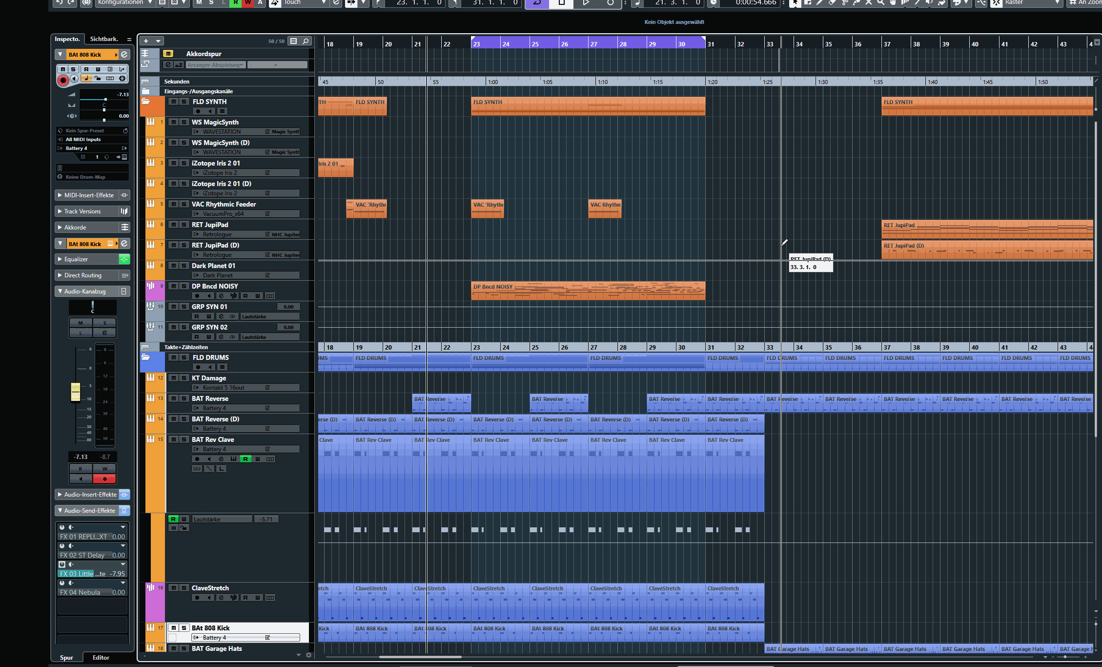

@rkdk Hier noch das GIF dazu:

@solokeyboarder : klingt interessant! magst du ein Filmchen (GIF) mit dem Arrange anhängen an dein Posting?
(geht z.B. mit Licecap, Freeware)

Danke für den Tipp! Eine wichtige Frage dazu:
Wenn ich z.B. Refrian 1 verdoppeln will, habe aber in der zweiten Strophe Automationen, werden diese dann auch nach rechts geschoben? Also wenn sie den Events folgen sollte das ja funktionieren, aber was ist mit Automationen auf Gruppenspuren? Muss ich die dann per Hand nach rechts rücken?

Die Automation wird auch verschoben und kopiert, ich habe dazu noch ein kurzes GIF-Video erstellt:
