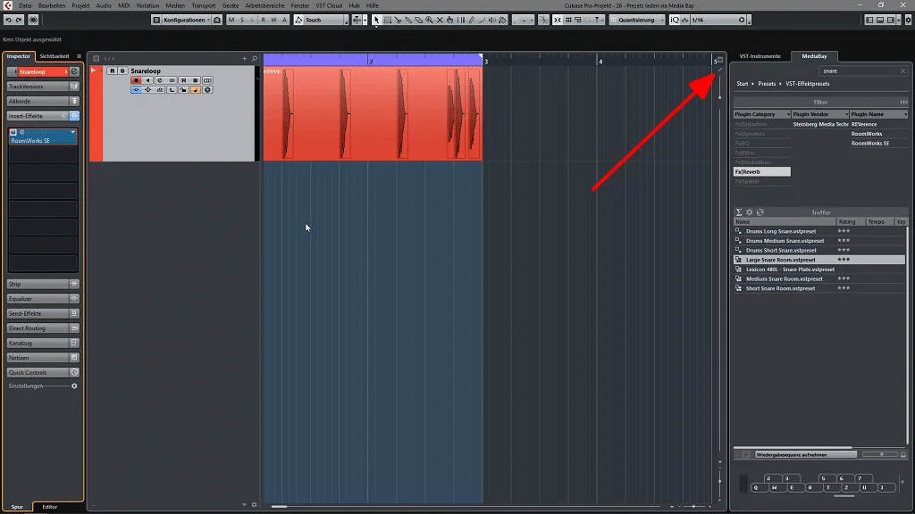

Hi,
ich vermute du meinst die Spurteilung, so eine Art Kopfzeile. Die kann man mit dem Schrägstrich auf der rechten Seite ein- und ausschalten. Siehe angehängtes Bild.
Reaktionen: ModulationMatrix und Gast92251
