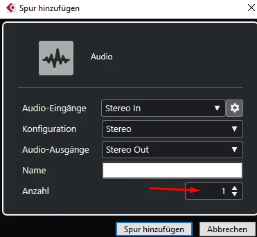

Du kannst doch in Cubase 10 den befehl ausführen und dadrunter kann man die Anzahl der Spuren angeben :-)

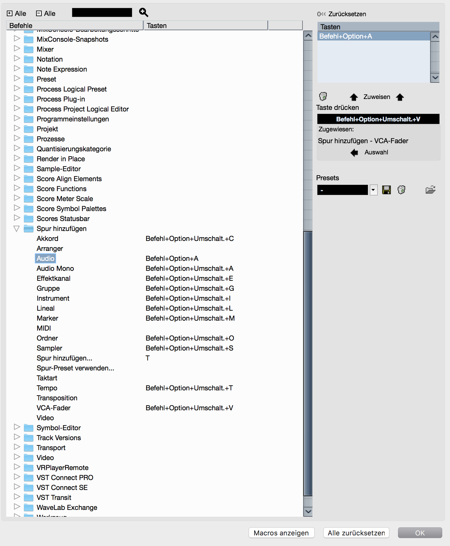

Ich hab mir einzelne Tastaturbefehle gebaut (siehe Bild). Wenn es schnell gehen soll. Befehl + Enter = Spur da. Ansonsten kann man im Eingabefenster schnell das Routing festlegen oder den Spurnamen vorher eingeben.
Reaktionen: Gast92251

Bei mir ist die Tastenkombination STRG & Zehnerblock + belegt mit:
Spur hinzufügen - Audio
Wenn ich dann den Dialog mit Enter bestätige wird 1 Audiospur wie die letzte Einstellung eingefügt...
Über die Tastaturbefehle kann man aber nur diesen Dialog aufrufen.

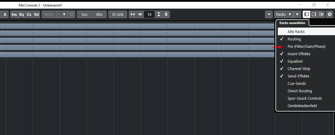

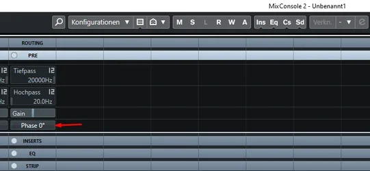

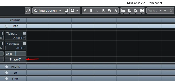

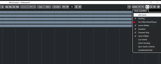

Mal ne Frage, gibt es auch nur ein einziges plugin von Steinberg* mit dem ich die Phase drehen kann? Kann doch nicht deren Ernst sein!
  • #360
geht doch im Mixer direkt! Siehe fotos
