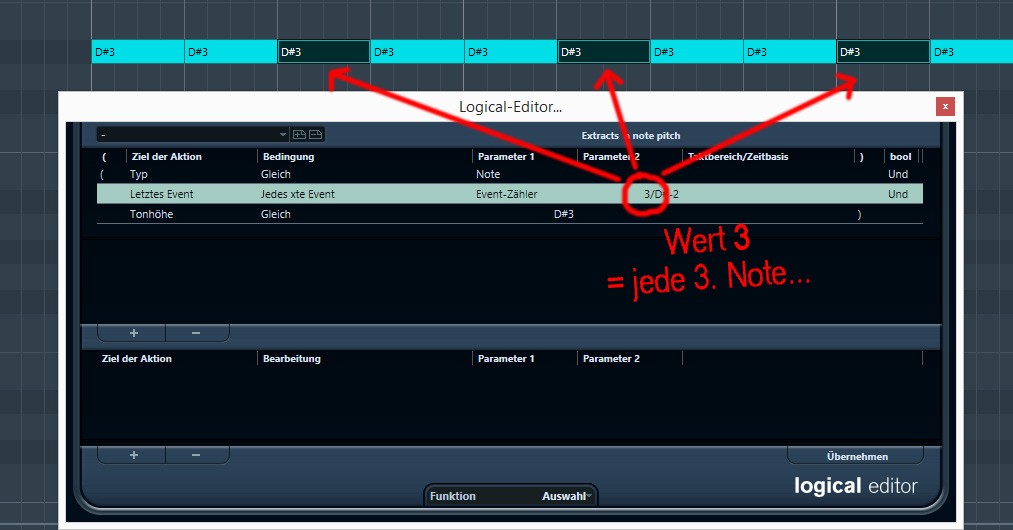

Mal (ewig) rumprobiert... (uff!)
Heureka... GEHT !!! GEIL! :D
Ein kleines GIF-Filmchen zeigt mehr als geschriebene Worte -
Hinweis: zur Veranschaulichung, dass auch drag/drop von Midi Noten in den Logical Editor geht, mal mit aufgenommen:
(anklicken = größer!)
Hinweis II :
Im Film wurde "Wert 2" definiert = jede 2. Note wird dann ausgewählt.
Ein Beispiel, wenn es jede 3. Note sein soll:
Okay, reicht wohl und sollte klappen.
Nun kann man sich damit feinste LE Presets basteln... und mit einem eigenen Shortcut das jeweilige LE Preset abfeuern, ganz ohne dass man den Logical Editor überhaupt öffnen muss (!)
Das is in der Tat saucool..... unendliche Möglichkeiten.. Macros bauen u.a.:cool:
Den LE hab ich auch viel zu lange nicht mehr angetastet. Das wird nun geändert. :D
Ach sooo...
NACHTRAG: hier im Beispiel natürlich mit fester aka. definierter Noten Tonhöhe! (weil ich das brauchte) Es geht auch allgemein, d.h. jedes x-te Event automatisch gesamtheitlich auf "alle vorhandenen Notenhöhen" auswählen. Aber muss bitte jemand anderes machen, weiss ich gerade nicht, krieg ich grad nicht hin, Preset umstricken sonst)

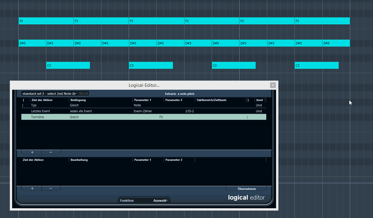

Ja aber ich möchte doch jede 2te Note auswählen und nicht jedes 2te Event? :(
  • #398
  • #399
:eek: aber..nicht traurig sein! Events sind doch Noten. Midi Noten! Und auch Audios, also WAVs!
Events sind > Container = "Abspielhinweise vom Startpunkt, Länge, Tonhöhe usw.", wo Midis (Noten) oder WAVs drin sind. :)
https://steinberg.help/cubase_pro_artist/v9/de/cubase_nuendo/topics/parts_events/parts_and_events_events_c.html
Oder möchtest du ganz was anderes, Tony?
Konkret möchte ich den drumeditor öffnen und auf der kickdrum und oder hihat Spur jede 2te note selektieren um dann in einem Zug die velocity jeder 2ten note abzusenken.
Theoretisch funtzt das mit dem logical editor, aber es hat mit der dichte der Noten zu tun, das Preset aus dem Video tut es bei 16tel Noten Abstand nicht, und ich hab keine Ahnung warum
