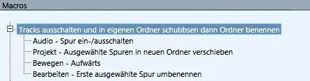

Hatte mir vor einiger Zeit ein spezielles Macro gebaut, vielleicht hier ja interessant für einige Leser.
Aufgabenstellung: "Backup-Spuren saven im Projekt, offline schalten"
Spuren auswählen + Offline schalten lassen + automatisch in einen eigenen Ordner verschieben lassen"
1. gewünschte Spuren (es gehen auch alle anderen möglichen Spurarten!) auswählen, dann das MACRO per KeyCommand abfeuern
2. Spuren werden automatisch nun Offline geschaltet ("ausgeschaltet")
3. und diese Spuren werden dann automatisch in einen neu erstellten Ordner geschoben
4. den Ordner nur noch frei benennen
done.
GIF:
MACRO:
....funktioniert bestens.
