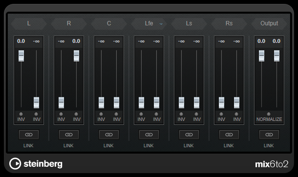

Mal ne Frage, gibt es auch nur ein einziges plugin von steinberg mit dem ich die Phase drehen kann? Kann doch nicht deren Ernst sein!
Es gibt mehrere Wege, Phase umzusetzen in Cubase:
Direkt im Kanalzug der MixConsole oder im Kanaleinst´fenster, Button, sollte klar sein.
Dann per DOP, easy und schnell eingerechnet.
Oder, jetzt NEU: Phase je Audio Event > in der Infozeile !
(hatte ich kürzlich erst entdeckt, wenn ausgeblendet halt einblenden, praktisch wie sau und geil...)
Du fragst aber nach einem Plugin, was das kann:
Hier ist es - das Onboardplugin "Mix6to2" - hat sogar für jede Stereoseite eigene separate Pegelregler (!) und nen Phasenknopf...
Phase = "INV"
Phase = "INV"
das mein Freund ist ein nettes kleines Plugin, thx!
  • #365
Jo... I luv this Shit..... hab ich schon immer seit Jahren im Cub´se im Einsatz - lohnt.
Auch gut für Stereospuren OH, Synths usw., wo man separat ran muss.... kannst eine Seite gut bearbeiten mit, diese schnell Mono machend fahren u.a.
ich suche auch ein tool mit dem simple die phase auf einer seite drehen kann, macht das auch, klasse

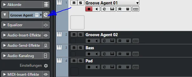

Ich bin glaube ich zu blöd gerade, oder ist die Funktion Kanaleinstellungsfenster öffnen/schliessen wirklich nicht mit einem Shortcut belegbar. Bin gerade dabei ein paar frei Tasten des MPD226 mit Shortcuts zu belegen aber finde diese Funktion in Tastaturkürzeln nicht.

Nicht ganz, aber danke. Habe es jetz beim Inspector gefunden, Kanalregisterkarte öffnen schliessen.

Leider nein, den gibts gar nicht bei mir aber danke schonmal. Dachte mir zuerst es könnte die Kanalregisterkarte sein, aber die ist es auch nicht.
Funktioniert das jetzt? Wenn nicht dann "Tastaturbefehle-Bearbeiten-Kanaleinstellungen bearbeiten". Ich hab mir da einfach die Taste E draufgelegt.
Klar gibt es den... :rolleyes:
(hier sogar in Cubase Elements)
Reaktionen: dudex und Gast92251
  • #374
Super, danke. Auf einem Auge Bl...
Ich habe jeden Ordner durchgeschaut und dabei diesen Punkt glatt im Bearbeiten Ordner übersehen,
Hatte auch nicht dort mit ihm gerechnet.
Also ja vielen dank funktioniert alles wie es sollte.
