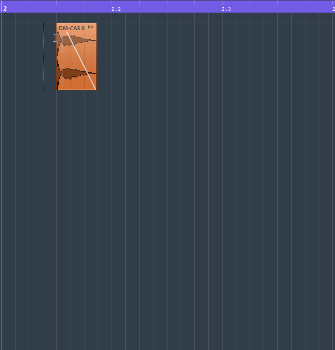

  • #215
Hier noch ein spezieller Tipp,
schnelles Rendern eines völlig beliebigen Arrange-Bereiches nur mit dem Auswahlbereich-Werkzeug!
(Das geht übrigens auch mit mehreren Spuren zusammen und gleichzeitig...)
Habe Render-In-Place auf einem Shortcut liegen, so dass ich nur die gewünschte Auswahl im Arrange einzeichne, dann Shortcut abgefeuert - done.
Reaktionen: Glutamatjunkie, zwiebel, Gel Mitglied 84274 und 3 andere
  • #216
Nur mal aus Interesse, wann musst du Render in Place so verwenden dass du über das Event hinaus bounced? Die Ausklingzeit kann man ja sowieso einstellen wegen Hall/Delay etc.
Bzw. was ist der Vorteil gegenüber einfach das Event auszuwählen?
Danke für den Tipp!
  • #217
Das wird höchst interessant, wenn man mehrere Spuren zusammen mit eben ja unterschiedlichen Eventlängen gleichzeitig schnell mal mit einem einzigen Befehl rendern möchte:
Auswahlbereichstool über diese ziehen, RenderInPlace-Shortcut anwenden, done...
(anschauliches Video trag ich hier mal nach)
Auch kann man, wenn Raster an, so exakt Taktgenau per Auswahlbereich alles in einem Rutsch rendern. Easy.
  • #218
Vielleicht checke ich es hier immernoch nicht XD
Wenn ich mehrere Spure rendern will, nimmt das neue gerenderte File doch automatisch die Länge des längsten Files + Ausklingzeit an. Dann sehe ich den Unterschied nicht:smil451c778a72f62:
Ich will deinen Tipp gar nicht schlecht machen, ich denke nur dass ich es falsch verstehe und mir eine schicke neue Funktion flöten geht;)
Wobei es zum Auswählen tatsächlich etwas schneller sein könnte als winzig kleine Events anzuklicken!
