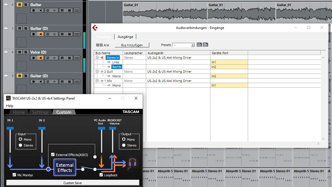

Ich habe ein Tascam* US 2x2 und seit kurzem meine Lizenz für Cubase Artist 7 auf 10.5 geupgraded. Letzteres habe ich neu installiert, der ganze PC ist ohnehin erst Anfang der Woche neu installiert worden, da ich ein neues Mainboard habe.
Beim Tascam* US 2x2 verwende ich bei den beiden vorderen Eingängen den In1 für das Mic, den In 2 für die Gitarre. An den Einstellungen des Interfaces habe ich nichts verändert, seit ich es installiert habe.
Nun merke ich, dass Cubase in der Audiospur sowohl den In1 als auch den In2 aufnimmt, obwohl ich eine Mono-Audiospur erstellt habe, der eindeutig nur In1 oder In2 als Eingangsquelle zugewiesen wurde.
D.h. im Inspector-Bereich links von den Spuren steht als Eingang "In 2 Guit" (so habe ich den In 2 des Interfaces bei Cubase in den Optionen benannt), aber es wird auch der "In1 Mic" mit aufgenommen, beim Aktvieren des Monitoring in der Spur höre ich auch beides. Umgekehrt ist es genau so, also bei einer Spur, die "In 1 Mic" als Eingang hat, wird auch die Gitarre (In 2 Guit) aufgenommen.
Was könnte das Problem sein? Ich habe einen Screenshot beigefügt inkl. dem Menü des Interfaces, was die Verarbeitungskette angeht. Was man nicht siehr sind die Inspector-Infos, aber die sind definitiv wie ich sie beschrieben habe. Vorher beim alten PC mit Artist 7 habe ich es exakt genau so gemacht, aber da gab es das Problem nicht. Ich vermute daher, dass es eine Funktion bei Cubase (Artist) 10.5 sein muss, die ich entweder versehentlich per Tastenkombination aktiviert habe oder die aus unerfindlichen Gründen per Default aktiv ist. Es tritt übrigens auch auf, wenn ich als neues Projekt die "empty"-Vorlage nehme, d.h. es liegt NICHT daran, dass ich vlt eine Vorlage gewählt habe, bei der irgendwas umgestellt wurde.

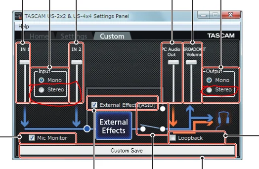

In der Tascam* ist Input und Output jeweils auf mono gestellt.
Wieso ist da eine stereo in spur? Führt das nicht dazu, dass in1 und in2 gruppiert werden?
Probiere mal bei "Input" und/oder "Output" auf Stereo umzuschalten.

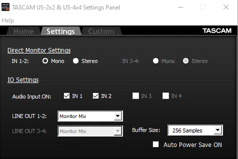

@Glutamatjunkie: ich habe im Tascam*-Mixer bei den "Direct Monitor Settings" In 1-2 als Mono festgelegt,falls du das meinst. Screenie anbei.

Ich habe mal den Stereo-Eingang in den "Audioverbindungen"-Otionen von Cubase entfernt, so dass dort nur noch die beiden Mono-Eingänge In1 und In2 stehen, aber das brachte nix.
Ich habe auch beim Erstellen einer neuen Audiospur (Spur hinzufügen) alle Optionen durch: als wählbare "Audio-Eingänge" gibt es den In1 und In2 bei "Hardwareeingänge" und auch als "Mit Bus verbinden". Egal was ich wähle: das Phänomen bleibt bestehen, die Spur nimmt In1 UND In2 gleichzeitig auf...
Und egal ob ich als "Ausgang" Mono- oder Stereo nehme, bleibt das Problem ebenfalls bestehen.

Das klingt für mich so, als würde Cubase von dem Tascam* Interface auf In1 UND auf In2 BEIDE Signale der Eingänge bekommen.
Da stimmt das interne Routing der Tascam nicht!
Mich irritiert in Deinem Bild das "Loopback" eingeschaltet ist, schalte das mal aus.
ODER
Betriebsart: DAW wählen, dann werden die Eingänge auf Stereo geschaltet, aber auch Output auf Stereo schalten (bei Dir ist alles mono geschaltet!)
und ggf. Seite 15 im Manual lesen.
