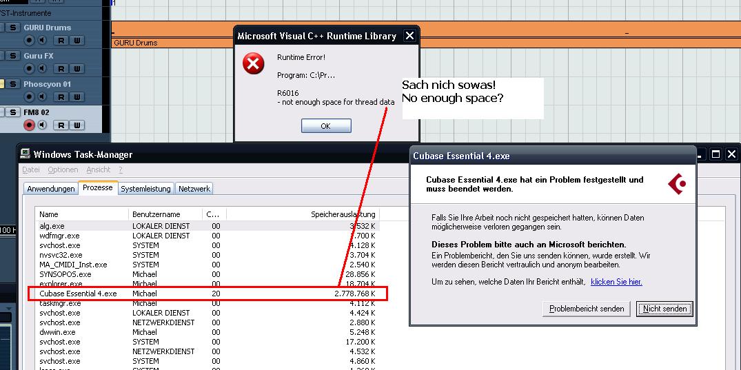

ich bin grade auf [g=539]Cubase[/g] Essential 4.1.2 umgestiegen und ich denke, das die Software grundsätzlich gut ist, wenn ich nicht das folgende Dauerproblem hätte, was mir das Leben seit kurzem zur Hölle macht:
1.) Ich öffne ein Projekt, das mit den folgenden Plug-Ins arbeitet
-Guru 1.5 (alle Sub-Outs aktiviert)
-Phoscyon
-NI FM8
-Camel Space
-Arts Acoustic Reverb
Mehr nicht, also insgesamt sehr überschaubar.
2.) Irgendwann - der Zeitpunkt ist nicht reproduzierbar - aber es passiert immer dann, wenn ich das Projekt über den Transport stoppe - friert [g=539]Cubase[/g] ein. Manchmal nach dem 1. Stoppen, manchmal erst nach dem 5. Stoppen
Im Taskmanager sieht man, wie der Arbeitsspeicher des [g=539]Cubase[/g] Thread langsam aber sicher die 3 GB Grenze erreicht und Windows den Thread killen möchte.
Meine 2 Fragen an euch:
1.) Habt ihr ein ähnliches Problem mit CB 4.1.2 und wenn ja, wie habt ihr das behoben?
2.) Ist euch bekannt, das eines der oben genannten Plug-Ins buggy ist oder nicht korrekt mit CB 4.1.2 zusammen arbeitet?
Im Anhang seht ihr ein Bild, wie die Katastrophe zum Schluss aussieht....

Aber wenn die Abstürze bei Projekten nur mit den genannten Plugins kommen, liegt die Vermutung nahe, dass [g=539]Cubase[/g] mit einem von denen nicht klarkommt.
Schonmal versucht die Plugins der Reihe nach (oder auch einzeln) zu laden und dann geschaut ob der Fehler auftritt? So kannst du zumindest das "böse" [g=8]Plugin[/g] finden.

nein, nein. Der RAM ist nicht das Problem. Es scheint so, als wenn CB 4.1.2 oder ein Plug-In in einer Endlosschleife immer mehr Arbeitsspeicher reserviert, den es gar nicht braucht. Leider gibt es aus dieser Schleife wohl kein Entkommen.
Ich kann nach dem Einfrieren im Taskmanager beobachten, wie der RAM Verbrauch von CB stetig ansteigt. Es ist eindeutig ein Softwareproblem. Das Projekt selbst ist ja total mini.
Ich bin hauptberuflich Softwareentwickler und ich könnte dieses Fehlverhalten sehr leicht nachprogrammieren. Leider hilft mir das herzlich wenig.

Hast Du mal Stück für Stück die einzelnen [g=89]VSTi[/g] deaktivert, um herauszufinden, welches davon diesen Memoryleak verursacht? [g=539]Cubase[/g] wird's höchstwahrscheinlich nicht sein!

Da hast Du wohl Recht. Ich habe jetzt Guru rausgeschmissen und das Projekt stürzt nicht mehr ab. Die bittere Wahrheit ist, das Guru die Basis für alles ist, was ich so mache. Ein extrem kreativer Drumsampler. Unter Acid 6.0 Pro lief das Teil ohne Probleme....bin halt grade vor einem Monat auf CB umgestiegen. Kennt jemand was besseres als Guru?

Hast Du genau gelesen, was er geschrieben hat? Die Ramnutzung steigt kontinuierlich an, ohne dass er was tut. Memory Leak, welches (wahrscheinlich) von Guru verursacht wird.
