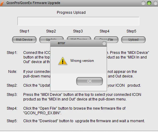

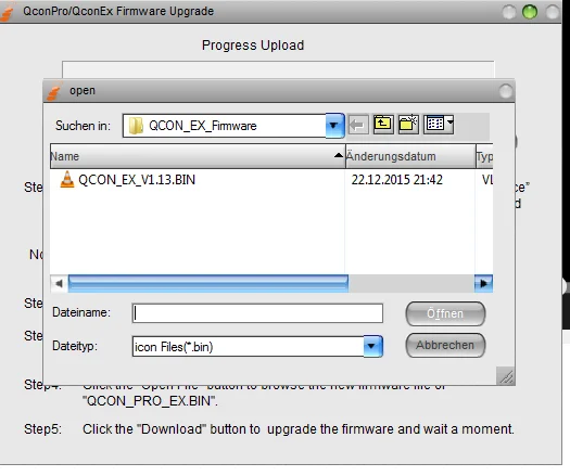

Habe jetzt doch noch immer wieder das Update probiert: Wähle ich das aktuell heruntergeladene aus (1.13) kommt "wrong Version". Das kann doch alles nicht angehen...

Jetzt hatte ich auf einmal eine neue Maske mit abgebildeten Fadern und einem Button Firmware-Upgrade - nun hat es endlich funktioniert: Mein Ex hat jetzt V 1.13!!
Im Display ist immer wieder Logic Pro mode selected. Ich muss den Ex immer wieder aus- und neu einschalten und dann mit den REC-Tasten Cubase auswählen. Das bleibt aber nicht, immer wieder wird Logic Pro angezeigt...
