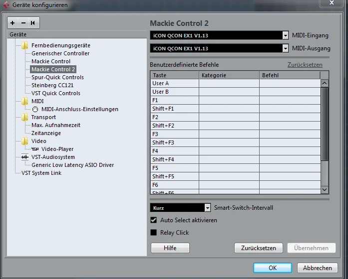

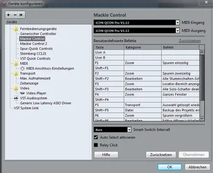

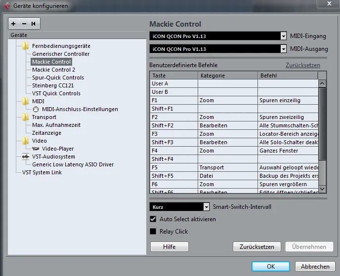

Nach vielem hin und her habe ich jetzt als Mackie Controls nur noch den Qcon-Pro und den Qcon-Ex.
Als ich vorhin alles konfiguriert habe, war alles in Ordnung, aber sobald ich den PC neu starte, werden mir nur noch die Spuren 1-8 im Ex angezeigt, was auch richtig ist, da er links vom Pro steht.
Aber der Pro zeigt keine Spuren an. Er sollte die Spuren 9-16 anzeigen.
Im Display vom Pro steht nur noch "Cubase - Version..." Das bleibt übrigens stehen, wenn ich Cubase schließe. Normalerweise müsste im Display dann "Connection terminated..." stehen.

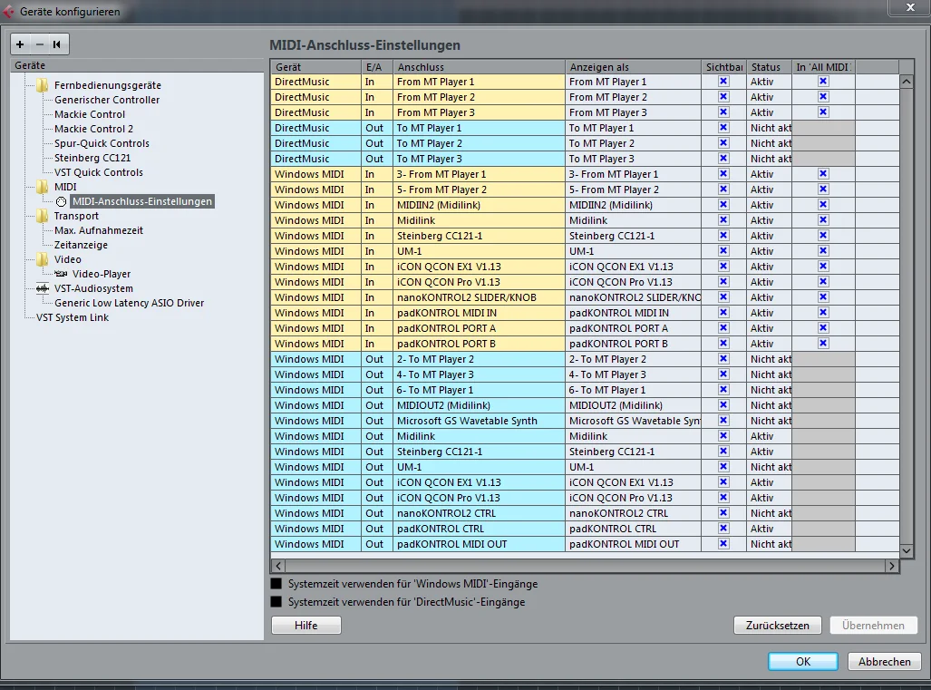

Egal was ich versuche, wenn ich es durch konfigurieren in den Geräte Einstellungen hinkriege - aber dann neu starte - klappt es wieder nicht. Als ob der Pro beim Hochfahren nicht mehr erkannt wird.
Hier die Screenshots:
