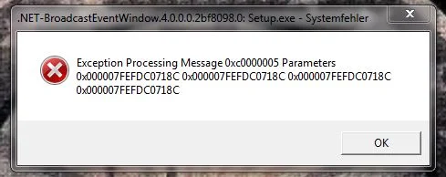

Bei mir dasselbe Problem wie bei Cherry .
Wenn nach dem Fehler suche, findet man im Internet Verweise auf ATI Grafikkarten.Die hab ich aber nicht.Ich habe allerdings nach der Cubase 8 Installation den Grafikkartentreiber aktualisiert.
Cubase 8.0 läuft auch noch, nur das Update will nicht.Hab auch schon ne Neuinstallation des Treibers gemacht, aber trotzdem funzt es nicht.

Habt ihr alle Windows 7 und .net Framework 4.0?
Da scheint es Probleme zu geben. Ich würde mal auf 4.5 + Patches aktualisieren.
Unter Windows 8 läuft das Update bis jetzt sehr stabil.
Ich hatte schon das Neueste 4.5 drauf.Hab gerade nochmal geschaut.
TT1999 schrieb in #30: Habt ihr alle Windows 7 und .net Framework 4.0?
Das war es bei mir. Mit .NET Framework 4.5 läuft der Installer bei mir! Vielen Dank für den Hinweis!
