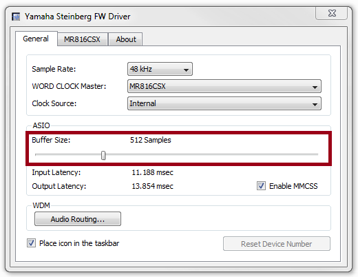

oder vllt. auch Buffersize ändern (vergrößern)...
