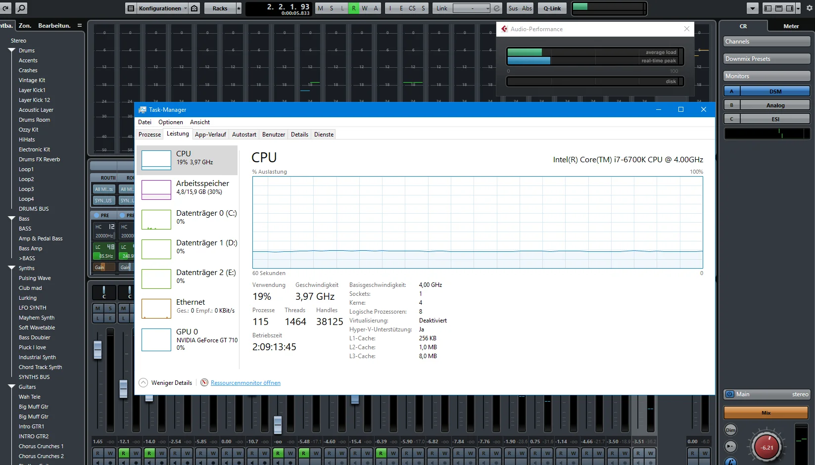

Hi,
habe folgende Frage die mich stark beschäftigt:
Habe unter Cubase einen Song geschrieben (nur VST Instrumente) und bemerkt das die CPU Last für meinen Geschmack zu hoch ist.
Ich habe einen AMD Ryzen 1800x (siehe Signatur...).
Bevor jemand kommt und sagt, dass diese Anzeige bei Cubase nicht wirklich passt ect., doch, sie passt, denn Aussetzer und Knackser zeigt diese Anzeige recht gut, es leuchtet rot.
Um es auf den Punkt zu bringen:
Ich habe alle Midi Spuren und Presets der Instrumente in einem Ordner gespeichert und dann exakt dasselbe Projekt unter S1 nachgebaut. Zwischen diesen Projekten ist nur die DAW der Unterschied.
Gleicher Buffer, gleicher Computer etc.
Warum habe ich bei Cubase eine weit höhere CPU Last? Wir reden ja von gut doppelter Auslastung?

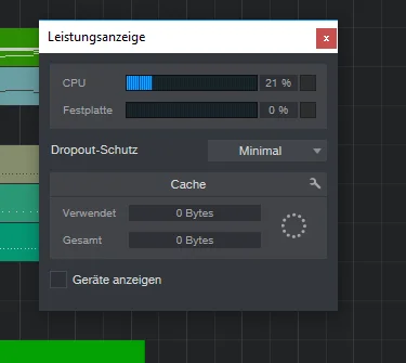

hier S1:
Sorry, aber so etwas ist für mich nicht wirklich akzeptabel und ich sehe es nicht ein, gut 25-30% mehr Auslastung in Kauf zu nehmen nur wegen, ja, wegen was eigentlich?

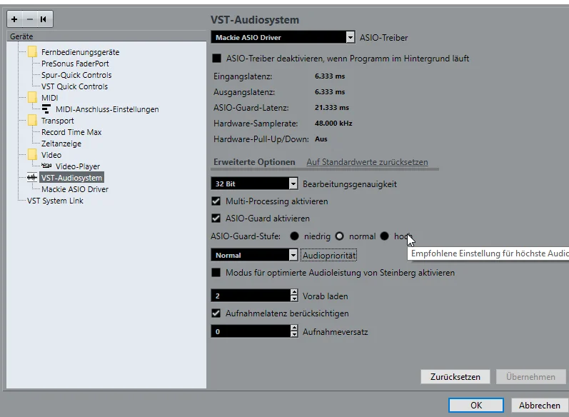

Wie ist Deine Einstellung im VST-Audiosystem bei Cubase:
1. ASIO-Guard an/aus, wenn an, niedrig mittel hoch?
2. Multiprocessor Mode an?
3. Audioprio normal oder Boost?
4. Gleicher Audiotreiber ausgesucht?

Leistungsanzeige
In dieser Anzeige wird die aktuelle, relative Gesamtauslastung für die CPU und Festplatten sowie die Leistung für die Instrumente und Automation angezeigt.
Es scheint irgendeine kombinierte Anzeige zu sein, wo der Balken nicht nur die CPU Auslastung, sondern auch die Asio-Last zu berücksichtigen scheint. Reaper zeigt wohl was ganz anderes an und Cubase wohl auch und die Werte sind nach meiner Erkenntnis nicht vergleichbar.
Wenn es rot clippt, ist die Grenze erreicht, das ist vermutlich die einzige Aussage die man im Vergleich treffen kann ;)
Letzte Frage ist ja bisschen überflüssig.
Zu Fragen 1-3:
Ist aber so, wie Emulator geschrieben hat. In Cubase ist die Leistungsanzeige keine richtige CPU-Anzeige, sondern eine durchschnittliche Audiobearbeitungslast oder ähnlich. Musste mal drüber hoovern.
Ansonsten mal den Task Manager bemühen und dort beide Programme vergleichen.
Damals als ich noch Studio One und Cubase aufm alten Rechner hatte, haben die sich bei Tests nicht wirklich was genommen. Cubase verteilt normalerweise sogar besser auf die einzelnen Kerne.
Also ne doppelte Auslastung findet da nicht statt, es sei denn irgendein Plugin spinnt bei Dir rum und macht in Cubase Bambule und in Studio One nicht. Kann ich mir aber auch nicht vorstellen.
Ja, in Cubase zeigt die Anzeige die ASIO last an und in Studio One die CPU last, daher nicht vergleichbar.

Hatte ich am Anfang übersehen:
CPU-Last ist nicht gleich Realtime Performance.
S1 zeigt die CPU-Last an, und Cubase die Realtime Performance, was deutlich sinnvoller ist, denn:
Bei der Realtime Performance wird der kpl. Signalweg, CPU, RAM, ASIO-Last und Co. angegeben, die reine CPU-LAst ist im Grunde sinnlos, da es durchaus passieren kann, dass es zu einem Dropout kommen kann, obwohl die CPU bei bspw. 50% ist (bspw. ein Dienst meint unbedingt ein Interupt durchführen zu müssen, gerne NVIDAs versteckter Powermizer....)
Um die reine CPU-Last zu vergleichen, in die entsprechende Win-Anzeige Task Mnaager gehen und schauen.
Ende vom Lied, mach' Dir keinen Kopf, funktioniert alles wie soll.

Also, auch im Task Manager verbraucht Cubase mehr Saft. Und Cubase ist auch schneller am Limit und knackt viel früher.
Habe ich und bei Cubase ist die Last höher. Wir können es drehen wie wir wollen.
Laut Taskmanager liegt Cubase bei 15% und S1 bei 8-9%. Sieht auch nicht wirklich besser aus.

Also, bei deinem Screenshot oben, lag Studio One bei 21%.
Ich weiß jetzt ehrlich gesagt nicht, was und wie Du da testest und warum das jetzt von deinen ersten Screenshots abweicht.
