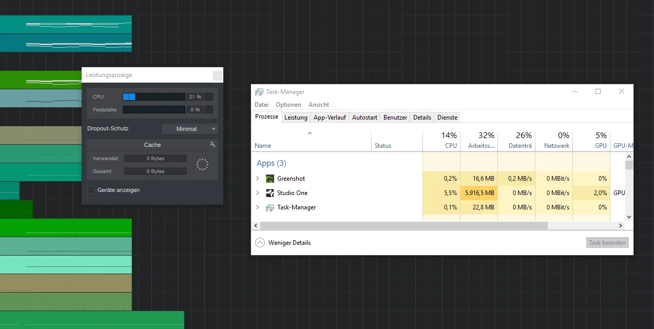

Also, bei deinem Screenshot oben, lag Studio One bei 21%.
Ich weiß jetzt ehrlich gesagt nicht, was und wie Du da testest und warum das jetzt von deinen ersten Screenshots abweicht.
Testest Du einzelne Plugins?
Ja, siehe Bild. Taskmanager zeigt grundsätzlich immer weniger an, egal welche DAW.
15% und 8-9% klingt jetzt für mich nicht nach wirklicher Auslastung. Da werden bei Dir doch keine Aussetzer kommen?
Das ist ja mein Problem. Bei Cubase kommen Aussetzer, wenn die Cubase Anzeige ca. 70-80% anzeigt, da schläft im Taskmanager die CPU irgendwie noch.
Bei Studio One oder Pro Tools, komme ich nicht zu Aussetzern. Bei keinem Mix Projekt mit S1 oder PT hatte ich jemals die Grenze erreicht, aber bei Cubase irgendwie schon?
Ich muss aber auch hinzufügen, dass bei Cubase die 50% schnell erreicht sind, aber die 70-80% laaange brauchen.
Nichtsdestotrotz, ist unter Cubase ein Problem, welches ich von den anderen DAWs nicht kenne: das schnelle erreichen von Aussetzer/Knackser.
