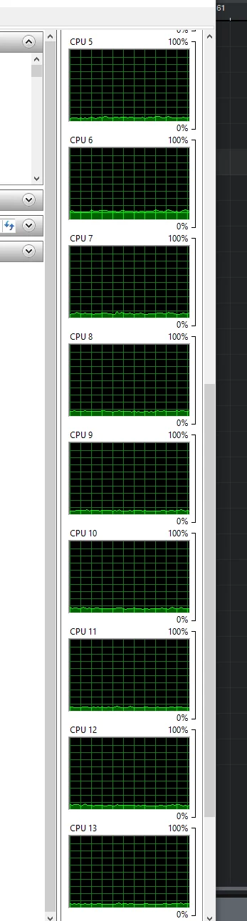

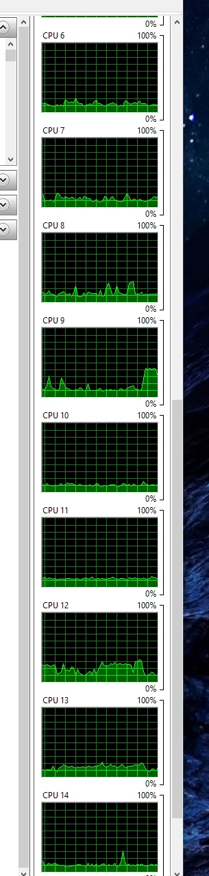

Beides bringt nicht wirklich etwas verglichen zu Pro Tools oder seit jüngster Zeit S1. Cubase tut so, als hätte ich nur 4 Kerne habe ich das Gefühl. Zeigt die Cubase Anzeige 70% an, dann spackt es. Ich meine das Cubase 5 doch Probleme mit 8 Kerner hatte? Vielleicht besteht das Problem ja noch mit AMD? Würde auch erklären warum ich 2:19 statt 0:57min benötige für den Export.
Aber hier noch der Ressourcenmonitor, man erkennt das Cubase den Prozessor mehr belastet(vor allem nervöser), warum auch immer.
Bei S1 sieht es ziemlich chillig aus.
Hier Cubase:
Und hier S1:
Stimmt, das sieht wirklich seltsam aus. Bei mir werden die Kerne eigentlich immer mehr oder weniger gleichmässig ausgelastet bzw. ich habe nicht so extreme Sprünge auf den verschiedenen Kernen.

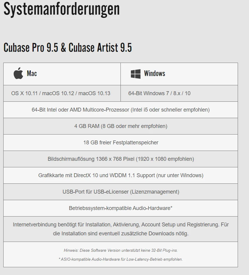

Was mir so richtig auf den Sack geht ist das hier:
AMD Multicore und Win 10. Von: keine Unterstützung von mehr als 14 Kerne unter Win 10 steht da rein gar nichts.
Reaktionen: CFR
