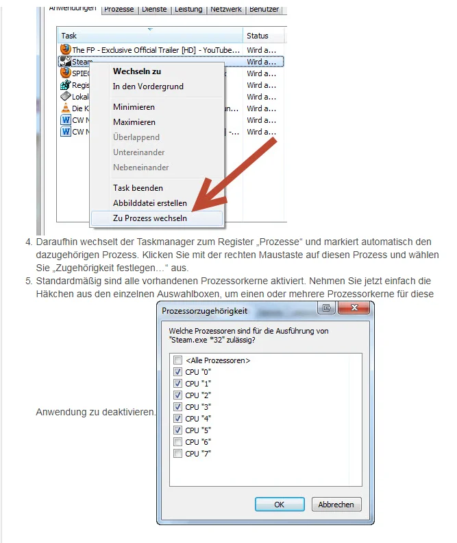

Ob ich im Bios Kerne abschalten kann weiß ich nicht, will da aber sowieso nicht rumfummeln.
Unter win7 zB kannst du relativ einfach Kerne zuweisen, ohne in´s BIOS zu gehen (TSKMNGR). In win10 dürfte das nicht schwerer sein, vermute ich. Versuch macht kluch...
Reaktionen: SilentWarrior
