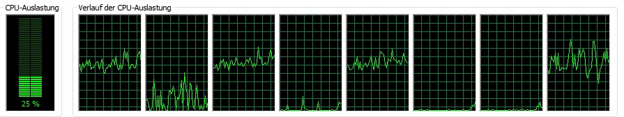

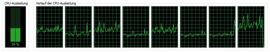

Ich häng dir mal 2 Photos an, die dir den Unterschied von deaktiviertem/ aktiviertem HT verdeutlichen.
Die Differenz beider Anzeigen (25%, 39%, also so um die 14%), dürfte relativ genau das Potential von HT in diesem Fall verdeutlichen.

Die Gesamtlast ist der Durchschnitt der Lastverteilung auf die einzelnen Kerne. Bei meinem oberen Screenshot sieht man das recht gut, 4 Kerne sind zu ungefähr 50-60% ausgelastet, die anderen liegen teilweise sogar weit unter 10%. Somit errechnet der TSKMNGR die 25%. Ich glaube hier liegt dein Verständnisproblem. Du siehst die 25% nicht als den Durchschnitt an, der sich aus allen 8 Kernen errechnet, sondern als irgend ein Maximum, einen totalen Wert, und lässt dabei außer acht, dass bei aktiviertem HT ALLE Kerne ausgelastet werden.
Die Werte/ Aufgaben der hoch ausgelasteten 4 Kerne werden durch´s Hyperthreading nun auch mehr oder weniger gleichmäßig auf die anderen Kerne verteilt, ergo: die durchschnittliche Gesamtlast aller Kerne steigt. Für mich ist das einfach nur logisch, da die beiden Screenshots mir auch genau das sagen. Auch die Screenshots der DSP Anzeigen in Reason sprechen da die selbe Sprache. 4 hoch ausgelastete Kerne im Gegensatz zu 8 weniger hoch ausgelasteten Kernen macht summa summarum dann eben einen geringeren Ausschlag der DSP.
Natürlich sehe ich die 25% oder die 39% als Durchschnittswert an. Und genau das ist doch auch das Problem!!
Die 25% aus deinem ersten Bild sind der Durchschnitt über alle 8 Kerne. Ganz grob gerechnet: 4 x 50% und 4x0% ergibt 25%. über 8 Kerne. Im Moment wo du den Screenshot gemacht hast lag genau diese Last an. Und im Moment, wo du den zweiten Screenshot gemacht hast, sind 7 Kerne bei etwa 50 % und 1 bei etwa 0%. Ergibt in der Summer halt die 39% über alle 8 Kerne. So und jetzt nochmal die Quizfrage: Woher kommen 14% Mehrlast wo doch das gleiche Projekt läuft? Aus dem Nichts? Die Durchschnittslast unter Windows muss doch gleich bleiben!!

Das bezweifle ich - schau dir mal die Kurven an. Die 4 HT-Lastkurven sind von Beginn an oben. Die "echte" Kerne sacken dagegen kaum ab. Genau wie bei mir. Die Mehrlast kommt nie und nimmer von zufälligen Windows-Hintergrundprozessen. Das würde ja für das erste Task-Manager Bild auch gelten. Warum war denn dort nix?
Der Screenshot verzerrt ja sogar noch etwas die Wirklichkeit, denn genau in dem Moment wo der Screenshot gemacht wurde, ist die Lastkurve des letzten Kerns auf 0 abgesackt. Die ganze Zeit vorher lag er aber bei 50%. Dann wäre der Unterschied noch deutlicher gewesen - nicht nur 17% sondern fast 25%. Also genau eine Verdopplung der CPU-Gesamtlast.
Mein Fazit daher: aktives HT unter Reason ist auch bei der CPU von Alex völlig wirkungslos.
