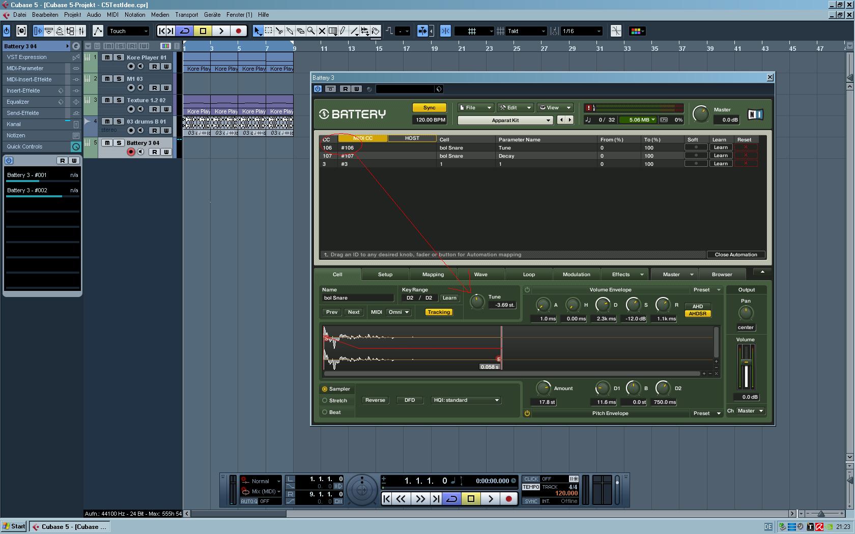

ja bei battery 3 sieht man in der tat nix auser cc .. um zb. am tune zu drehn wehrend die snare schläge von sich gibt
Ich habe nochmal genauer bei Battery geschaut und ein bischen rumprobiert.
Dort brauch man die QC gar nicht,weil alle Parameter über die Automationspage per Drag&Drop frei zuweisbar sind.
Dadurch kann man über den Controller auch den Tune der Snare verändern.
Reaktionen: blaushop
wie cool... dank dir Realist..
Yo,bitte.
