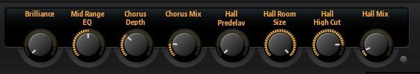

Einmal habe ich Quick-Controls wie auf Bild-1 zu sehen mit „Brilliance“ usw.

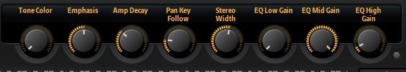

und einmal wie auf Bild-2 zu sehen mit „Tone Color“ usw.
Wie kann ich die Einstellung in Bil 1 so ändern, dass ich die Einstellungen von Bild 2 bekomme?

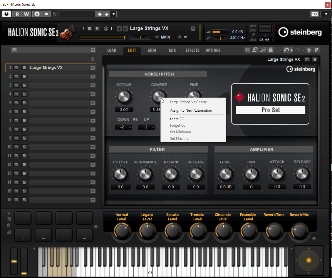

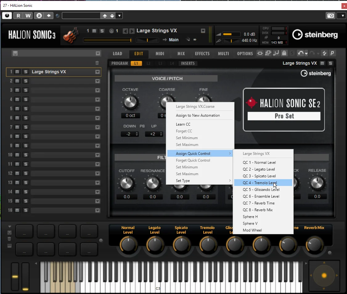

Das dürfte wohl eine Einschränkung der "SE"-Version sein. Bei Halion Sonic 3 (und natürlich auch in Halion 6) kannst Du die QC im Instrument frei belegen, in der "SE"-Variante dürfte das nicht gehen. Dazu habe ich jeweils das Kontext-Menü des gleichen Presets von Halion Sonic und von Halion Sonic SE beigefügt.

ach ja, ich habe es vermutet, dass die Einstellungen bei Halion Sonic SE3 eingeschränkt sind.
Vielen Dank für deine Antwort. :)
