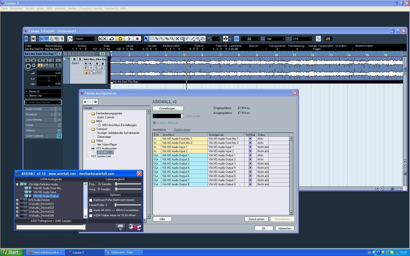

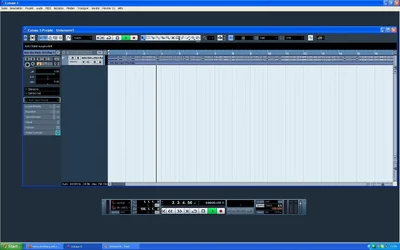

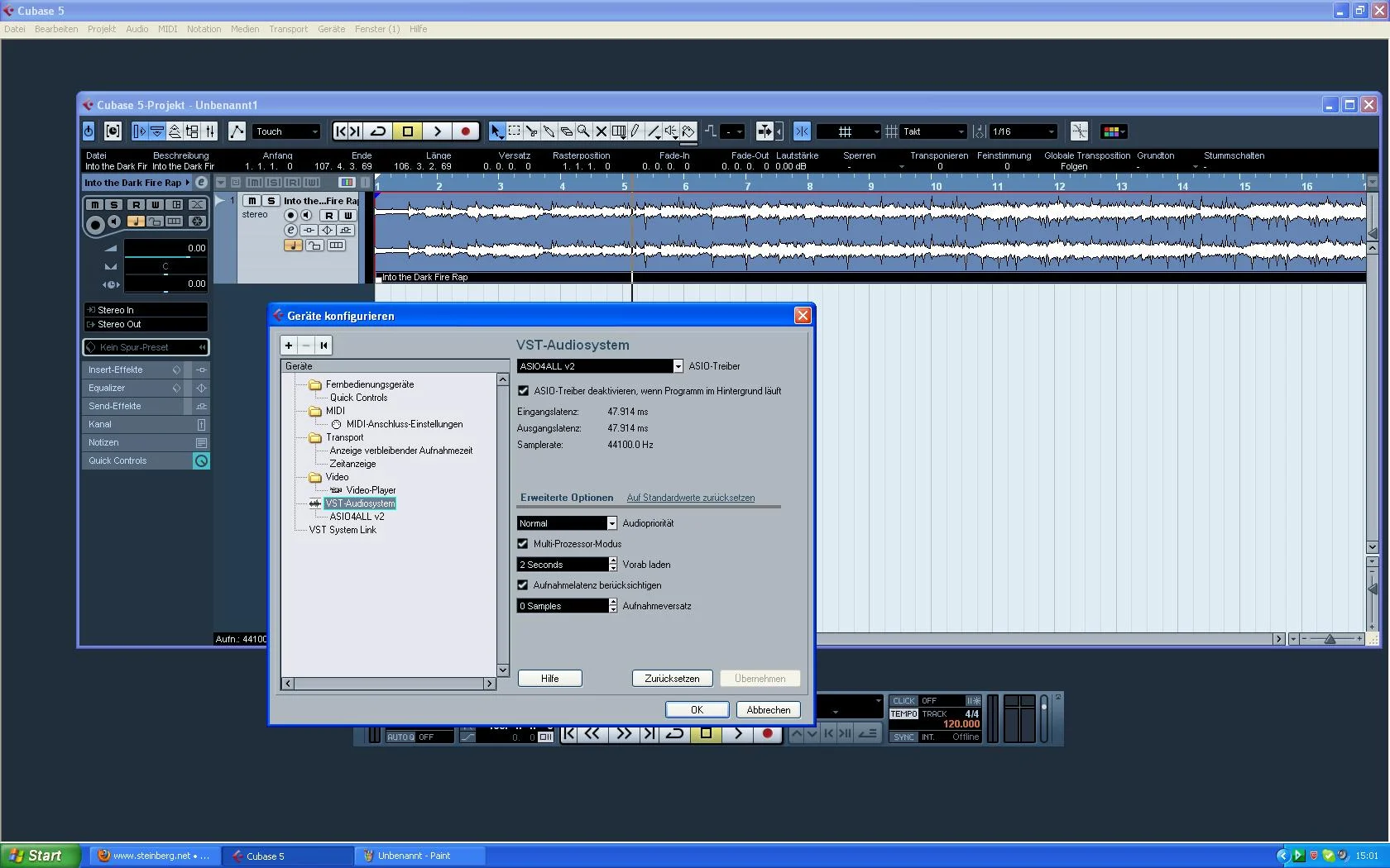

Ich bin stolzer Besitzer von Cubase 5 und es hat auch alles in letzer Zeit sehr gut geklappt. Doch plötzlich höre ich kein Ton mehr. Es gibt auch keinen Pegelausschlag. Wie kann das sein?
Mein System ist Windows XP und ich habe eine (steinigt mich) Onboard Soundkarte.
Ich füge noch ein Paar Screenshots bei, damit ihr mir (hoffentlich) besser helfen könnt.
Vielen Dank im Voraus!

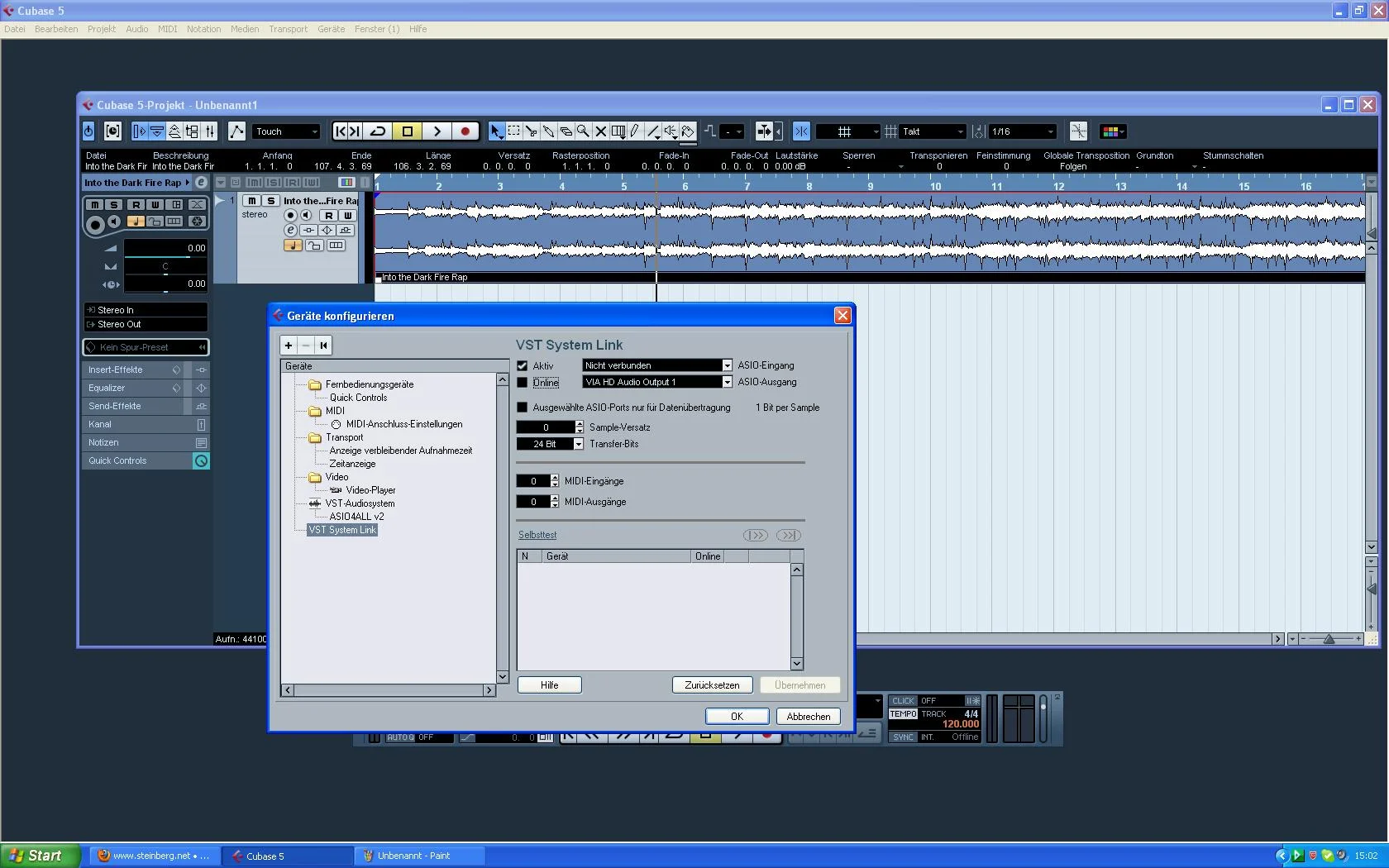

hast du in den VST-Verbindungen einen Controlroom aktiviert, wenn ja, deaktivieren.
Oder grundsaetzlich in den VST Verbindungen was falsch geroutet.
Deaktiviere VST-System-Link.
Den hast Du aktiviert und den Ausgang zugewiesen.
VSL ist für die Vernetzung von PC`s und in deinem Fall nicht für die Soundausgabe zuständig.
oh man, hab ich übersehen. genau
Der Realist wieder - verdammtich ;)
Sorry Leute, das wars leider nicht... Ich hab bei Vst System Link das "Aktiv" weggemacht, leider hört man immer noch nichts... Bei VST-Verbindungen war der Controllroom btw schon aus.
Das Problem ist wirklich auch von jetzt auf gleich passiert. Ich saß grade schön am MIxer, da hörte ich plötzlich keinen Sound mehr. Kann sein, dass ich versehentlich iwo drangekommen bin. Bitte helft mir.

Dann ist dir bestimmt ASIO4All abgeschmiert.Hast Du denn jetzt wieder den ASIO-Treiber geladen oder noch den DirectX-Treiber?
Sound mit DirectX zu bekommen ist ja keine grosse Kunst,das läuft ja immer irgendwie.
Ich bin erstmal froh, dass es geklappt hat :D
Demnächst werd ich mich mal ransetzen, sodass ich ASIO wieder ans Laufen kriege.
