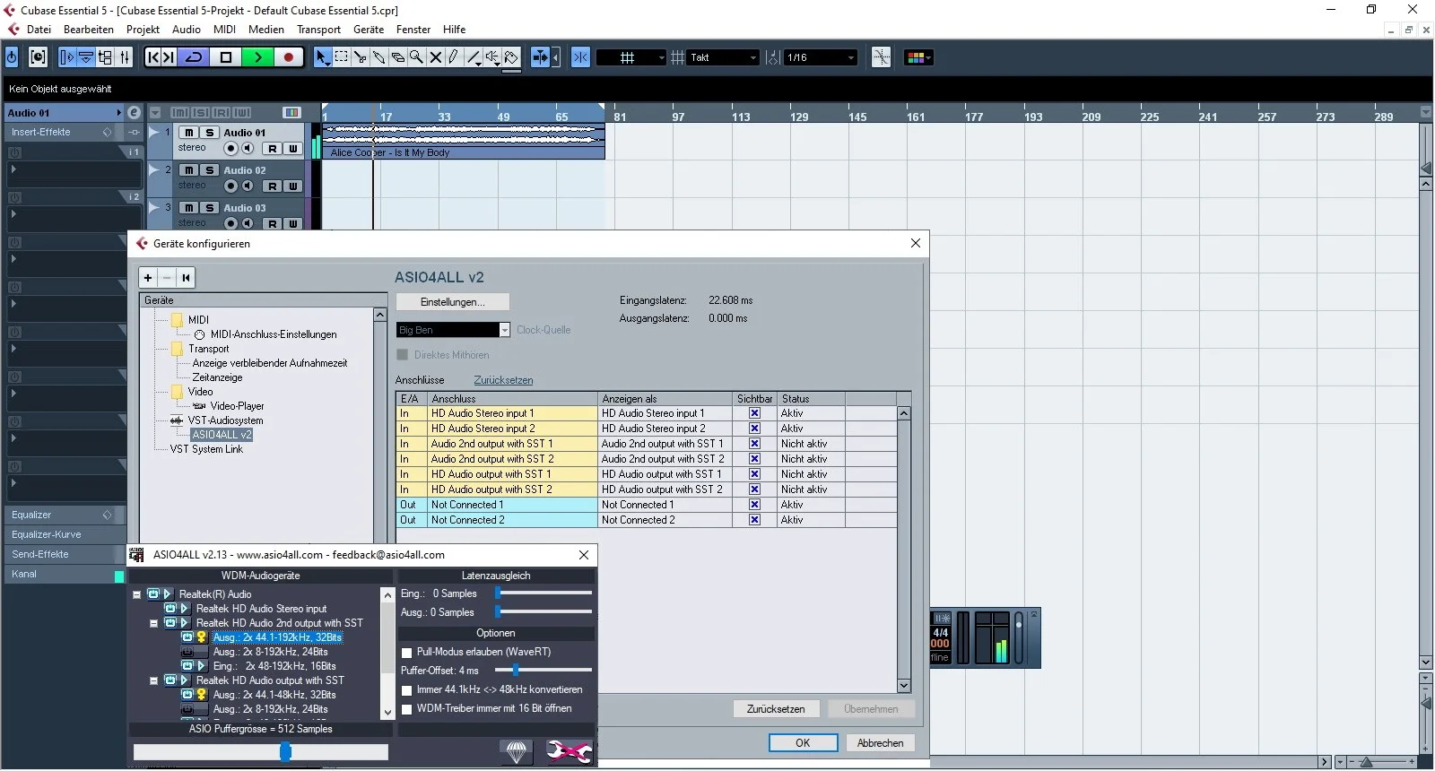

ich habe leider keinen Ton in Cubase Essetial 5 mit ASIO4All, BS Windows 10.
Bei den anderen beiden Treibern, dem "ASIO Direct X Full Duplex" und dem "Generic Low Latency ASIO Driver", welche bei Cubase mit dabei sind, funktionieren die Audioausgaben, nur ist die Latenz bei Aufnahmen ist zu groß.
Anbei ein Screenshot der jetzigen Situation. Beim Abspielen einer Audio Datei kommt auch ein Ausschlag aber eben kein Ton.

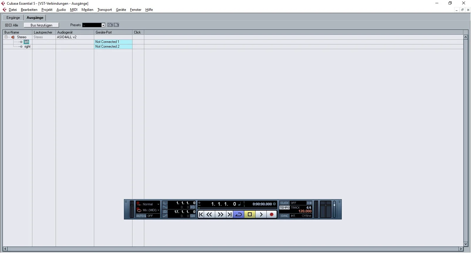

Hallo und besten Dank. Also, nach F4 habe ich leider auch keine Möglichkeit, den Zustand zu verändern:
rechtsclick auf not connected, und einen Port auswählen.
Reaktionen: Gelöschtes Mitglied 89938
Leider gibt es dort nicht viel zu wählen...ich bitte die schlechte Bildqualität zu entschuldigen. Das Kontextmenü lies sich nicht besser abfotografieren.
ohne Rechtsklick kann man da die Ausgänge anwählen. Wenn nicht, ist das weil du die Onboard Soundkarte benutzt.

In dem screenshot im ersten post ist im ASIO4ALL control panel das "beyond logic" Symbol bei den Ausgängen zu sehen, also irgendwas passt da schon nicht, es scheint also nicht an Cubase zu liegen.

Audio device flagged as “Unavailable” or “Beyond Logic” even though it is not in use elsewhereYou want to make sure the “MS GS Software Wavetable Synth” or anything by a similar name is notenabled anywhere in you MIDI setup. The ASIO4ALL Web Site has further information on that.If any such “Software Wavetable Synth” (sometimes in disguise as “...DLS Synth...”) can be ruled out asthe cause, try to restart the audio host application. Sometimes, when switching from another driver toASIO4ALL v2, the previous driver will not release the audio device in time.If the device is an USB/PCMCIA/FireWire device, close the ASIO4ALL control panel, unplug thedevice, plug it in again and re-open the ASIO4ALL control panel
