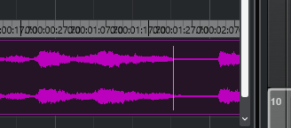

Ich finde die Notation inzwischen ziemlich cool.
Aber eine Frage ... Das Lineal soll nun mit Versatz funktionieren.
Stimmt, aber die Zahlen sind nicht lesbar, Versatz hin oder her.
Hmmm. das ist bereits das zweite merkwürdig aussehende Lineal. Bei jemand anderem war ein Bereich blank, bei Dir steht zu viel drin.
In einem neuen Projekt sieht es ganz vernünftig aus.
Hängt auch vom Zoomfaktor ab und von der Einheit der Anzeige (Sek, Timecode oder Takte u.a.)
