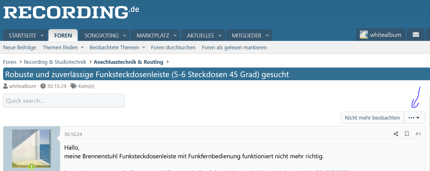

schau mal mit Bild siehe blauer Pfeil
Nope.

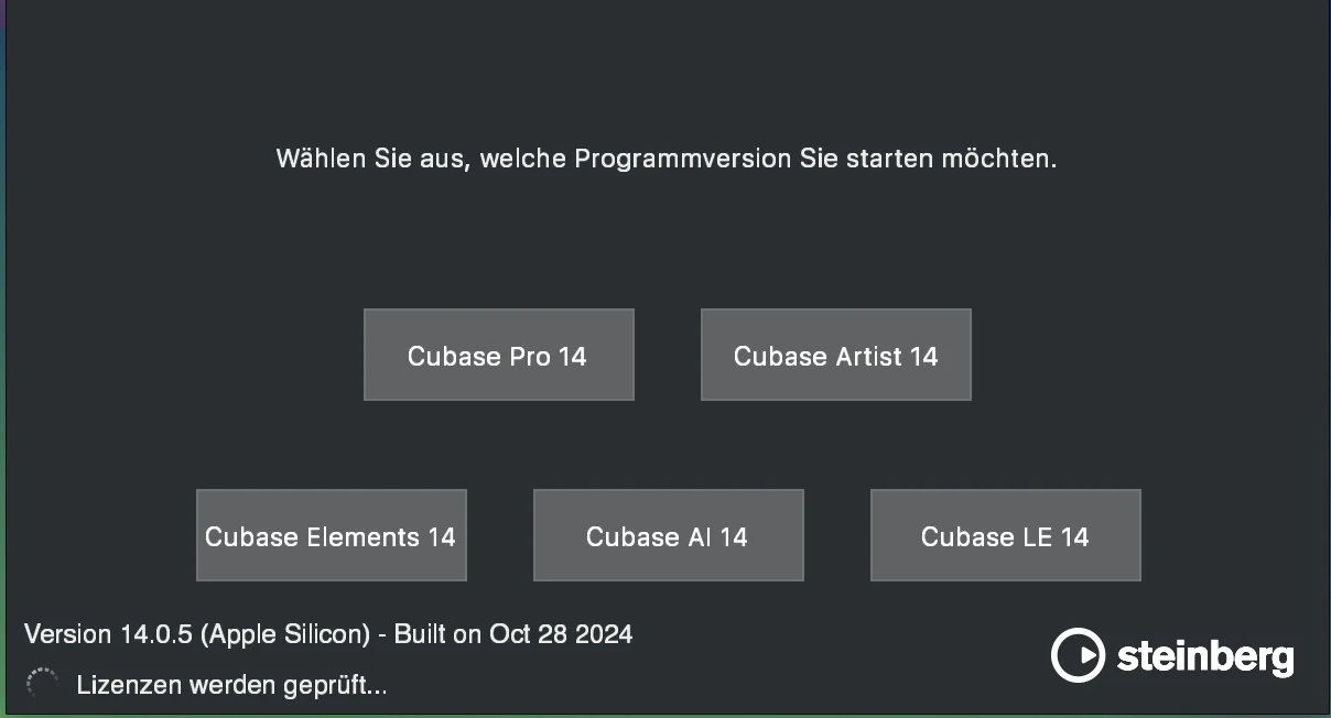

Das ist eine gemeinsames Programm. Du kannst beim Starten eine bestimmte Taste gedrückt halten, um dir eine Edition auszusuchen. Bin gerade nicht am Rechner, wurde aber schon mehrfach in den Tutorials erwähnt und steht auch auf der Steinberg* Website.
Single Installer for Pro, Artist, Elements, AI, and LE​
All Cubase versions are now available through a single installer. Whether you’re installing Cubase Elements or Cubase Pro, the same installer applies, with the version that opens determined solely by your license. Upgrading from Elements to Cubase Pro no longer requires a reinstall.

Beim Programmstart (also direkt nach dem Doppelklick auf das Icon) die alt-Taste (beim Mac option) drücken und gedrückt halten, dann kommt dieses Fenster:
Reaktionen: Glutamatjunkie und holgi
