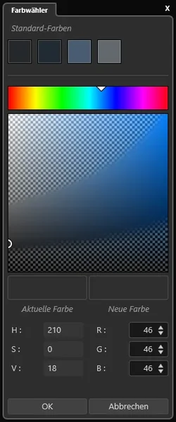

Ich wollte gerade die Oberflächenfarbe in C14 ändern und habe festgestellt, dass man die Farbe scheinbar nur noch mit den RGB - Einstellungen ändern kann, aber nicht mehr auf der linken Seite ( Farbton, Sättigung, Wert ) .....
Neues Feature, Bug? ( In C13 funktioniert das ) .....

Das macht absolut Sinn. Sonst würden User das so verstellen können, dass sie die Schrift nicht mehr lesen können.

Was verstehst du denn nicht? Wenn ein User die Sättigung verstellt, kann er den Text nicht mehr lesen und beschwert sich dann beim Support. Normalerweise kann man bei Software immer nur die Farbe personalisieren. Oder halt komplette Skins auswählen.

Aber das Einstellen dieser Werte hat doch bis C13 in allen Versionen immer funktioniert ohne dass jemand seitens der Entwickler aufgrund der von dir genannten Gründe die Möglichkeit der Einstellungen blockiert hat . Warum funktioniert es jetzt nicht mehr? Ich weiss, du kannst mir die Frage nicht beantworten, sondern das müssten die Cubaseleute machen, oder eben User C14.
