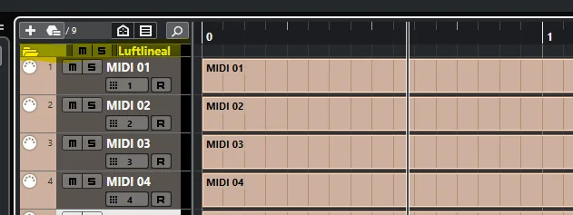

Trotzdem ein Workaround-Vorschlag auf dieser Basis:
erstelle Dir ganz oben im Projekt eine Dummy-Spur und ziehe die auf die geringste Breite.
In diesen schmalen Bereich direkt unter dem Lineal kannst Du dann klicken, um den Positionszeiger unabhängig vom Raster zu setzen.
