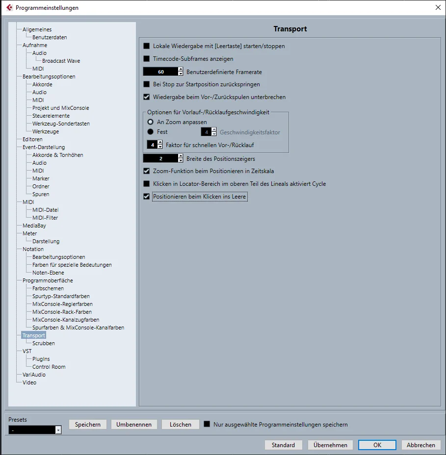

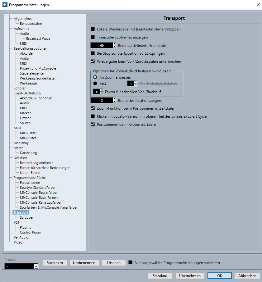

Wenn ich das richtig verstehe:
Menü Bearbeiten --> Programmeinstellungen --> Transport --> unterste Zeile "Positionieren beim Klicken ins Leere"
Dann bleibt er trotz Raster da wo man geklickt hat...

Mmh, ich kenne das nur so, das wenn Raster angeklickt ist, der Positionszeiger auch genau da hingeht, was im Raster eingestellt wurde, wenn man ins Lineal klickt.
Wenn man ins Leere des Projekt-Fensters klickt, dann bleibt der Positionszeiger genau, sofern man die von mir o.g. Option auswählt.

Allerdings wäre es trotzdem interessant zu wissen, den Positionszeiger bei angeschaltetem Raster unabhängig vom Raster zu haben, wenn man ins Lineal klickt!, aber alle Events rasten bei aktivem Raster dort ein, wie man es beim Raster eingestellt hat.
Dies funktioniert m.M. nach nur mit der Transport Option "Positionieren beim Klicken ins Leere".
Sofern man ins Lineal klickt, richtet sich der Positionszeiger nach dem Raster aus.

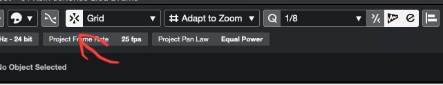

Keine Panik. Diese Funktion gibt es schon lange in Cubase. Wahrscheinlich hast du bisher immer mit ausgeschaltetem Raster gearbeitet. Man findet den Menüpunkt oben in der Leiste. Ich habe einen Shortcut dafür und aktiviere bzw deaktiviere die Gridfunktion mit "j". Kann man aber auch per Maus:
Nein. 10 Jahre +, das hab ich nicht übersehen.
