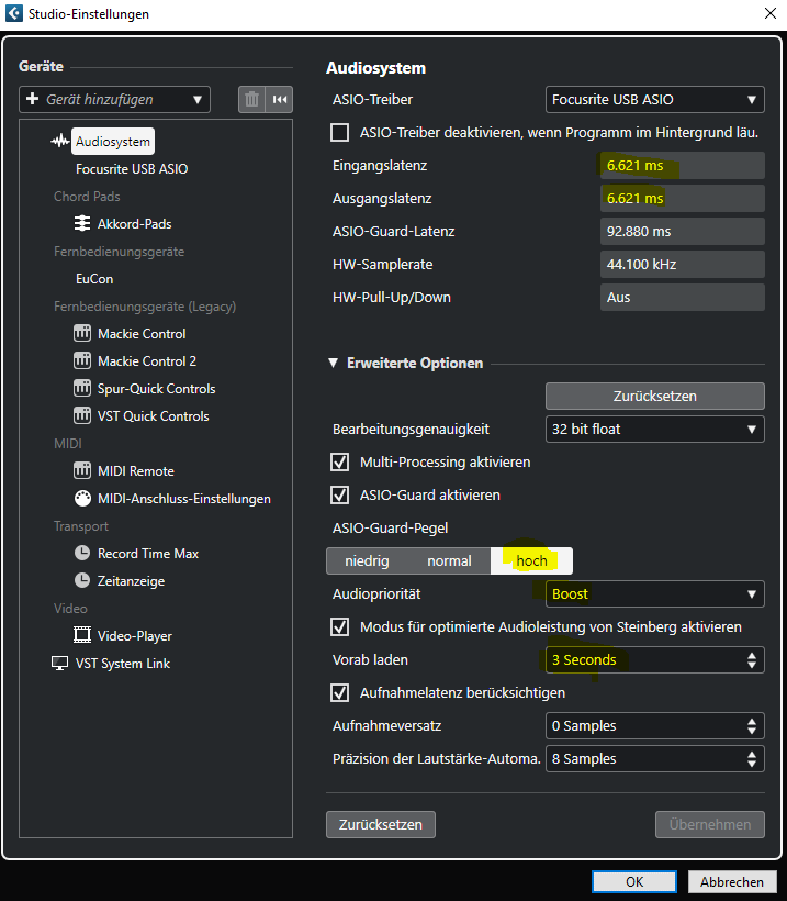

Ich widerrufe - teilweise. Bei meinem epischen Orchesterstückchen (Schleichwerbung, gerade im Voting), spackt das 11er ordentlich und man muss die Latenz gewaltig hochsetzen, beim 12 anfänglich bedeutend weniger Aussetzer und dann, jetzt kommts..., keine mehr, obwohl ich noch paar Instanzen von Kontakt dazu geladen habe. Vielleicht so eine Art KI, die erstmal den ganzen Plunder analysiert. Naja, auf jeden Fall besser.
Ich habe für diesen Test bei 11 und 12 folgende Settings:
