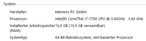

Moin, moin,
ich komme eben nochmal kurz auf die hier neulich erwähnte GB-RAM-Erweiterung zurück.
Wegen RAM-Autausch von 2x8 GB hin zu 2x16 GB frage ich hier lieber nochmal nach, ehe ich mir was an Land ziehe was dann nicht funzt.
Wie bereits erwähnt, handelt es sich in meinem Fall wahrlich rundherum um keinen ausgfuchsten Recording-Rechner, aber ganz ehrlich gesagt, bin ich bei meinen "kleinen" CUBASE-Projekten/"Söngchen" bislang gut klargekommen. Meistens so um die 20/25 Audio-Spuren, dazu ca. 8 Instrumentenspuren, die später aber gerendert werden. Pro Track dann jeweils "gut Inserts drin". LatencyMon hat meinem kl. System übrigens gute Werte bescheinigt, sofern das eine Aussage ist, auf die man sich stützen kann. Aber das ist sowieso 'ne Materie, wo ich keine Ahnung von habe. Ich bin froh und glücklich, wenn's läuft und nicht ruckelt :)
Und daher habe ich den Eindruck und die Zuversicht, dass ich zumindest mit dem RAM-Ausbau noch was aus meinem Rechner rausholen kann, "mehr Reserven" habe, denn ich habe diesen Rechner erst ca. zwei Jahre.

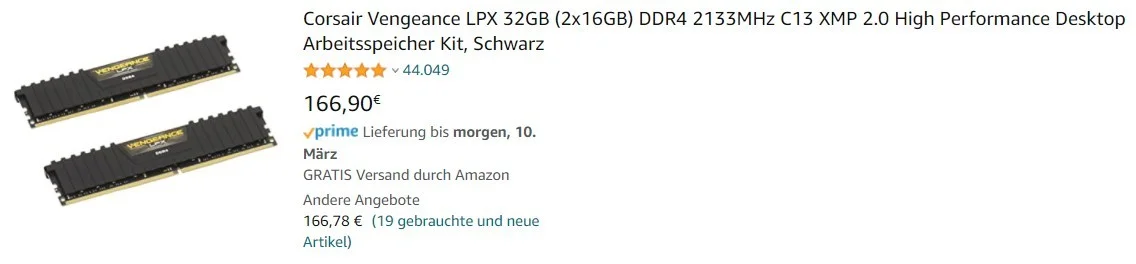

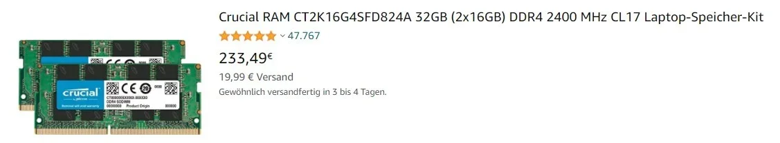

Mein Motherboard ist ein ASUS H110M-A/M.2
Chipset: DDR 4 DIMM, 64 bit, 288 pin
Einzusetzen sind demnach "nur" 2x DIMM, max.32 GB, DDR 2133 MHz, non ECC, un-buffered memory*
* Refer to www.asus.com for the latest memory QVL (Qualified Vendors List)
Die von CORSAIR 2133 MHz wäre dann z.B. wohl passend. Die Crucial dagegen wohl nicht, da 2400 MHz. Ist sowieso auch ein andere Preisliga...
Was meint Ihr Kenner der Materie - mit den CORSAIR-Riegeln kann ich dann hinsichtlich Bestellung wohl nix falsch machen, oder?

corsair ist schon ewig ein qualitätshersteller, das sollte passen

Ich bin mit nicht sicher ob es dich glücklicher machen wird. Wie hoch ist denn die RAM Auslastung bei so einem typischen Projekt von dir? Wenn du jetzt natürlich viel mit Sample Libraries arbeitest, dann auf jeden Fall tauschen. Je schneller je besser. Kurze CL Zeiten XMP Profil ist auch gut.
Siehste, auf diese Idee hätte ich auch kommen können, das ist doch eine vergleichbare Bezugsgröße, um die Lage einschätzen zu können...(danke!). Also, grad' mal geguckt: Das geht bei meinen (meistens) Rock-Pop-Mucke-orientierten -Projekten im Endstadium des Projekts meistens an die 80-90% CPU und auch gut 80% RAM-Auslastung. Bezügl. CPU habe ich im UAC-2 Audiointerface* dann auch meistens 4096 Blocks/Samples eingestellt, wenn ich dann nichts mehr einspielen muss (Latenz). Dann exportiere ich alle Tracks wegen der Mix-Session und öffne dafür ein neues Projekt, damit ich dann wieder mehr Reserven habe, falls dann wiederum einige Tracks mit Insert-Effekten versehen werden müssen.
Vielleicht doch in diesem Fall extra RAM besorgen?

Ich wollte die ganze Zeit schon antworten, da ich ja die RAM Sache hier ursprünglich angesprochen hatte. Ich sehe es so, wie Glutamatjunkie: Wenn du häufiger Sample-Libraries einsetzt, macht mehr RAM Sinn. Da du jetzt schreibst, dass du eh schon bei 80-90% Auslastung liegst, gehe ich davon aus, dass du anscheinend da ja etwas von nutzen müsstest, denn ansonsten würdest du nicht auf diese Auslastung kommen. Ich hab nur 8 Gb in meinem Rechner und komme damit auch irgendwie klar, aber es wird schnell eng. 16 Gb stelle ich mir noch als relativ komfortabel vor, aber wie gesagt, ich kenne deine Projekte nicht, und von dem was du schreibst, ist es mit Sicherheit kein Fehler 16 Gb dazuzupacken.
Bzgl. RAM Kauf hab ich es tatsächlich zweimal geschafft inkompatiblem RAM für meinen PC zu kaufen. Probiere es aus und schick ihn zurück, sollte er nicht passen. Aber die Hersteller als solches sind ja Markenhersteller, das sollte schon passen.
Bei solchen Werten bringt dir die Erweiterung auf 32 Gb wenig bis nichts. Der Flaschenhals ist bei dir neben dem Speicher ja vor allem auch die CPU-Leistung und die ändert sich mit 32 GB überhaupt nicht.

Wie immer „kommt es drauf an“: Er berichtet von einem Durchschnittsprojekt. Wenn er mal früher ans RAM Limit stößt, dann bringt der zusätzliche RAM etwas. Falls die CPU zuerst peakt, dann nicht. Natürlich würde er am besten 1500€ in die Hand nehmen und ein neues System kaufen. Aber vorher kann man schon eine Baustelle beseitigen.
Da ist glaube ich durchaus was dran. Sehe ich inzwischen ähnlich.
Das passiert durchaus schon mal eher bzw. es ist nicht mehr viel Luft... deswegen habe ich mir angewöhnt, auf 4096 Samples im Audiointerface* zu gehen, wenn ich nichts mehr einspielen muss. Außerdem kann man auch noch mal daran arbeiten, mit den Tracks ökonomischer umzugehen. Ich glaube, da lässt sich auch eine Menge einsparen, man muss ja nicht überall die Inserts vollknallen.
Ich behalte das mal im Auge, ich mache mal die nächsten 2-3 Projekte und werde die eine oder andere "Regel" in Sachen "Spur-Ökonomie" verstärkt in den Fokus stellen...und dann sehe ich mal weiter, ob dann doch...;-) auf jeden Fall, wenn mal ein anderer Rechner ansteht, irgendwann, weiß ich, worauf ich zu achten habe..

Wow... Wat für'n Ärger.... Danke für den Tipp!!!! Ich denke andererseits, wenn ich auf CORSAIR (z. B.) setze und mich an die technischen Vorgaben halte, müsste das klappen.
