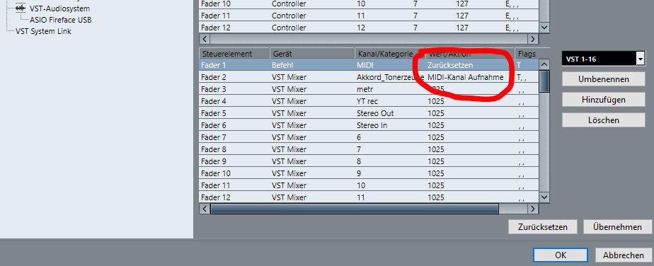

um Midi Hänger zu vermeiden:
1. Note Off Befehl nimmt GR auch. (könnte auch schief gehen)
2. nicht Record schalten, sondern Mixer Mute (unelegant)
3. Die Generic Remote bietet auch "zurücksetzen" als Befehl (das wäre 100% sicher)
Also zum Schalten entweder 2 Tasten drücken (wie einen klassischen Vorschlag), oder mit einem kurzen Delay die 2. Note automatisiert hinterherschicken.Dazu bröuchtest Du aber tatsächlich eine Controllerspur und Loopback.

GRC: Befehl/MIDI/Zurücksetzen
saugeil... Danke!

Hammer, Oove!
saugeil... Danke!
+ 1 ! da bau ich mir was mit.... lecker!
