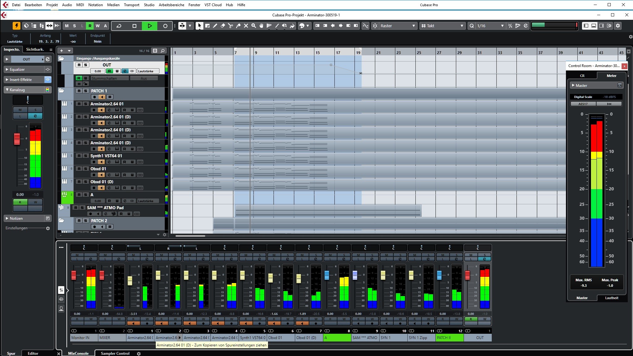

Hallo liebe Kollegen!
Ich arbeite innerhalb von Cubase mit relativ großen VST-Synth Patches, welche ich alle innerhalb eines Ordners zusammenfasse und auf eine Gruppe rausspiele.
Zum Ein- und Ausschalten, klicke ich im Gruppenordner den Monitorbutton, was bewirkt das alle Instrumente im Ordner aktiv sind und spielen.
Will ich einen anderen Ordner spielen, muss ich beim aktiven Ordner den Monitorbutton drücken und dann den/die jeweiligen Anderen anwählen.
Dazu muss ich aber aufhören zu spielen, rumklicken und dann erst weitermukken...
Leider gibt es in Cubase keine Möglichkeit den Monitorbutton irgendwie zu automatisieren, wie zum Beispiel mit Arranger-Events eine andere Konstellation aufzurufen oder ähnlich...
Oder vielleicht doch?
Im idealen Fall, würde ich es mit einem Kontroller machen oder mit Fussschalter Events auslösen oder what not.
Fällt jemand was dazu ein wie das anderweitig gehen könnte?
So klänge solch ein Patch:
Und so sieht es aus: Patch-Demo-150619.jpg
  • Arminator-150619-1.mp3

Die Monitorbuttons lassen sich im Generischen Controller schon einem CC zuweisen. Allerdings funktioniert das nicht für Ordner und, wie schon gesagt, die Reihenfolge der angelegten Spuren darf danach nicht mehr verändert werden.
Ich hätte vielleicht folgenden Lösungsvorschlag:
Lege mehrere Midispuren vorzugsweise am Anfang der Spurliste an.
Über den Direktausgang und die Midi-Send-Effekte kannst du pro Midispur dann 5 VSTs adressieren. (dafür die Sends anschalten und Ausgang wählen ohne einen Midi-Effekt einzufügen)
Wenn jetzt eine Midispur auf Record geschaltet wird, spielen alle adressierten Instrumente obwohl in ihrer Spur weder Record noch Monitor aktiviert ist.
Im Generischen Controller kannst du dann über >MIDI Mixer>"Spurname">Auswahl die einzelnen Midispuren per Controller scharf schalten, oder einfach über den Tastaturbefehl "nächste/vorherige Spur auswählen" zwischen den Midispuren wechseln. (Record bei Auswahl muss dafür aktiviert sein)
Aber man kann den Monitorschalter automatisieren / Fernsteuern.
Natürlich ist das auch in der generischen Controll-Tabelle verfügbar.
Also - irgendein popeligen Midicontroller anschließen und so konfigurieren.
