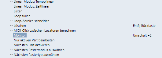

Aber man kann den Monitorschalter automatisieren / Fernsteuern.
Natürlich ist das auch in der generischen Controll-Tabelle verfügbar.
Also - irgendein popeligen Midicontroller anschließen und so konfigurieren.
Mist barnfield_war schneller
Ich denke das ist keine Option.
Der MonitorToggle bezieht sich "nur" auf schon angewählte Spuren.
Es gibt keine Möglichkeit der Hinterlegung bestimmte Spuren anzuwählen...
Sonst könnte man ein Makro anlegen, wenn es solch eine Funktion gäbe...
