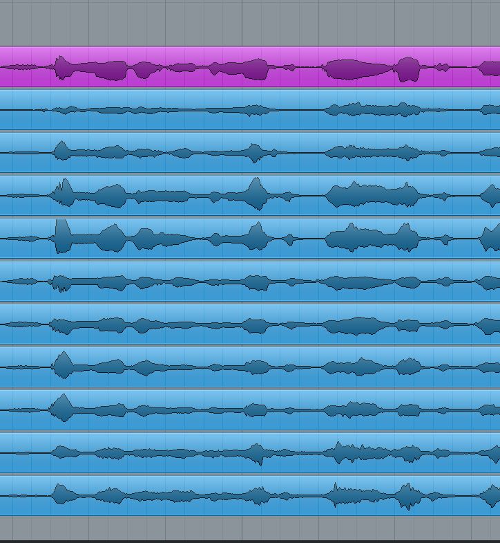

Gleich vorweg, ich habe noch nichts mit Cubase 10 gemacht (warte noch etwas) und kenne Revoice Pro nur vom Namen her. Die Frage wäre doch jetzt aber was am Ende besser klingt. Die Bildchen sind das eine, aber es kommt auf die Musik an was am Ende rauskommt. Nur das zählt. Ist da Revoice auch besser? Ist ja auch oft Geschmackssache. Jeder hört anders!Ich weiss nicht ob es hier schon erwähnt wurde, da der Thread ja doch schon recht groß geworden ist
Aber ich habe hier mal den direkt Vergleich vom Cubase Align vs. Revoice Pro Align.
Beides auf 100% Align. Bei Cubase kein Haken bei "Match Words" (dadurch wurde es nur noch schlimmer) und kein Haken bei "Avoid stretch":
Cubase:
Revoice Pro:
Ich weiss, Revoice ist ein Programm was extra für diesen Zeck entwickelt wurde und fast so viel kostet wie Cubase, aber ich finde der Cubase Align könnte schon noch ein bisschen genauer werden. Trotzdem bin ich unendlich dankbar für dieses feature!
Gerne, dazu ist der Cloner auch sehr gut einstellbar, maximal 4 Stimmen, die man noch unterschiedlich einstellen kann.Danke für den Cloner-Tipp weiter oben! Hab es gestern Abend ausprobiert, klingt richtig gut. Und dann noch bereits in Cubase eingebaut.
ABER: 100% alignment just sounds worse and colder !
