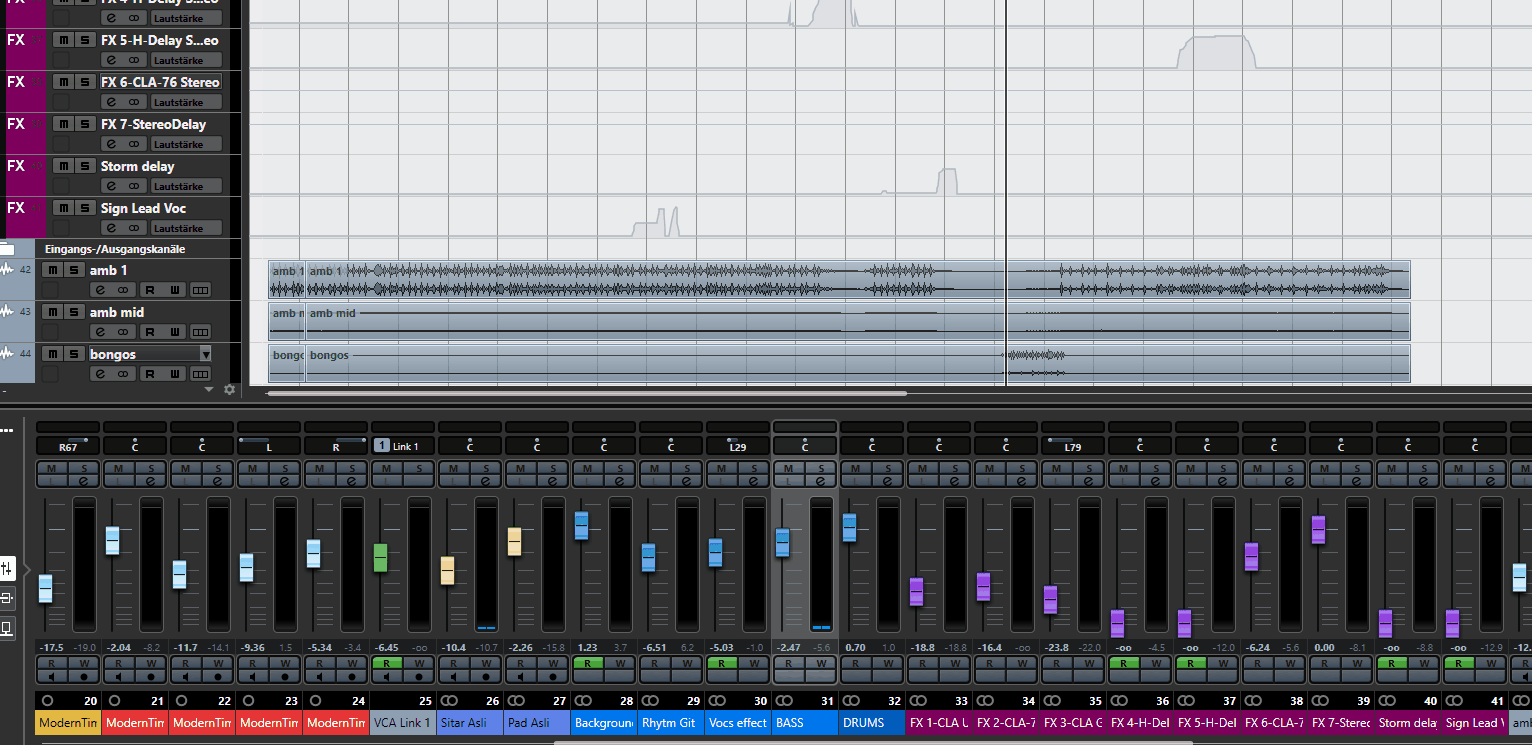

Moin,
habe ein kleines Problem mit Cubase 10. Folgendes Szenario:
Ich habe im Mixer einen Gruppenkanal ausgewählt ( im GIF den "Bass" ). Selektiere ich nun einen anderen Kanal im Mixerfenster mit der Maus, springt der aktive Kanal um, wie er soll. Wähle ich aber bei aktiviertem Kanal im Mixerfenster einen anderen Kanal im Arrangementfenster aus, wird dieser im Mixer zusätzlich aktiviert, auch wenn ich im Arrangementfenster einen anderen Kanal auswähle, die Gruppenspur bleibt aktiviert. Hat den Nachteil, dass z.B. bei "Effektkanal zu ausgewählten Kanal hinzufügen" der andere ausgewählte Kanal ebenfalls einen Effkt bekommt, was ich aber eigentlich nicht will.
Dieses Verhalten erscheint nur, wenn ich einen Gruppenkanal auswähle. Switche ich zwischen "normalen" Kanälen hin und her, ist alles so wie es soll.....
Kann das vielleicht mal jemand checken? Vielleicht ist es ja ein Bug oder soll das so sein?
Bei mir ist das nicht so. Wenn ich einen Gruppenkanal im Arrangement selektiere, nachdem bereits ein anderer selektiert war, wird sowohl im Arrangement als auch im Mixer nur der zweite Kanal selektiert. Die Selektion des ersten wird aufgehoben.
Ich habe das jetzt nur schnell in der Windows-10-Version getestet.
Hallo Steffen,
danke für's Testen. Ja, wenn ich NUR im Arrangementfenster selektiere, springt die Auswahl um, das ist bei mir auch so. Aktiviere ich aber zuerst im Mixerfenster den Gruppenkanal und dann einen Kanal im Arrangementfenster, bleibt der Gruppenkanal auch aktiviert.... zumindest hier.
Hallo Steffen,
Ah, ok - das probiere ich später dann auch mal aus. Hab Cubase schon wieder geschlossen und muss jetzt ein bisschen relaxen, damit ich morgen wieder fit genug bin, um wenigstens von zu Hause zu arbeiten.
In meinem "Workflow" kommen im Arrangement übrigens nie Gruppenspuren vor; ich blende die dort immer aus. Alles, was ich im Arrangement sehen möchte, sind Audio-Spuren. Die Gruppen sind für mich nur im Mixer relevant. Bei manchen DAWs kann man das nicht unabhängig voneinander einstellen - bei Cubase glücklicherweise schon. :)
