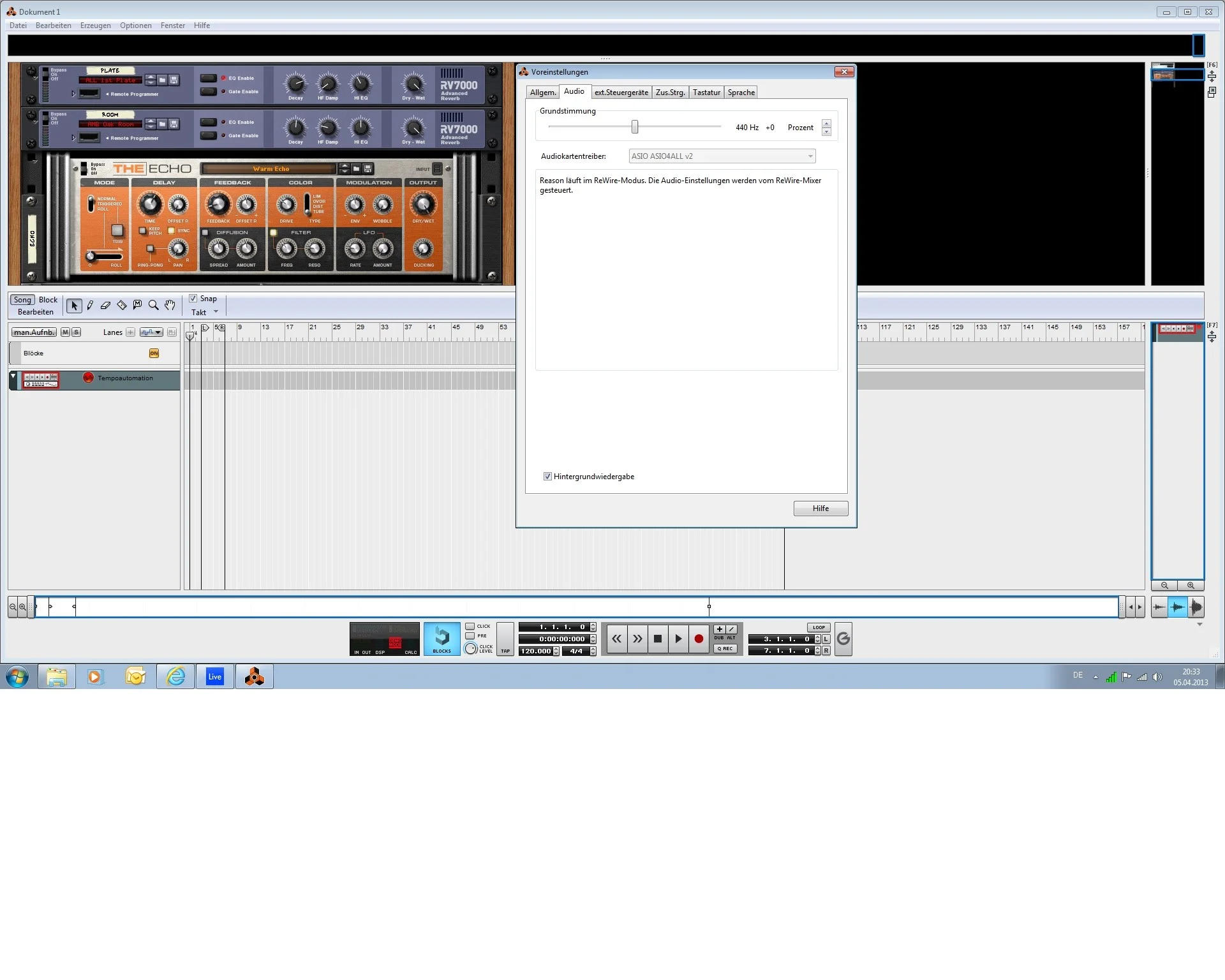

@andremv
Hier noch mal wegen dem Reason Demo Rewire Modus. Da habe ich jetzt mal ein screenshot gemacht. Also wie gesagt ich kann Reason als Rewire laufen lassen in Live 9. So steht es halt auch in Reason. Die Demo von Reason macht alles was die gekaufte Version macht. Ausser du kannst keine Dateien öffnen die du gespeichert hast mit Reason....

Ohne Projekt Leistung auf 0 Prozent. Und dann habe ich mal eben schnell 10 Midispuren eingefügt mit verschiedenen Instrumenten. Tja und es geht.....
