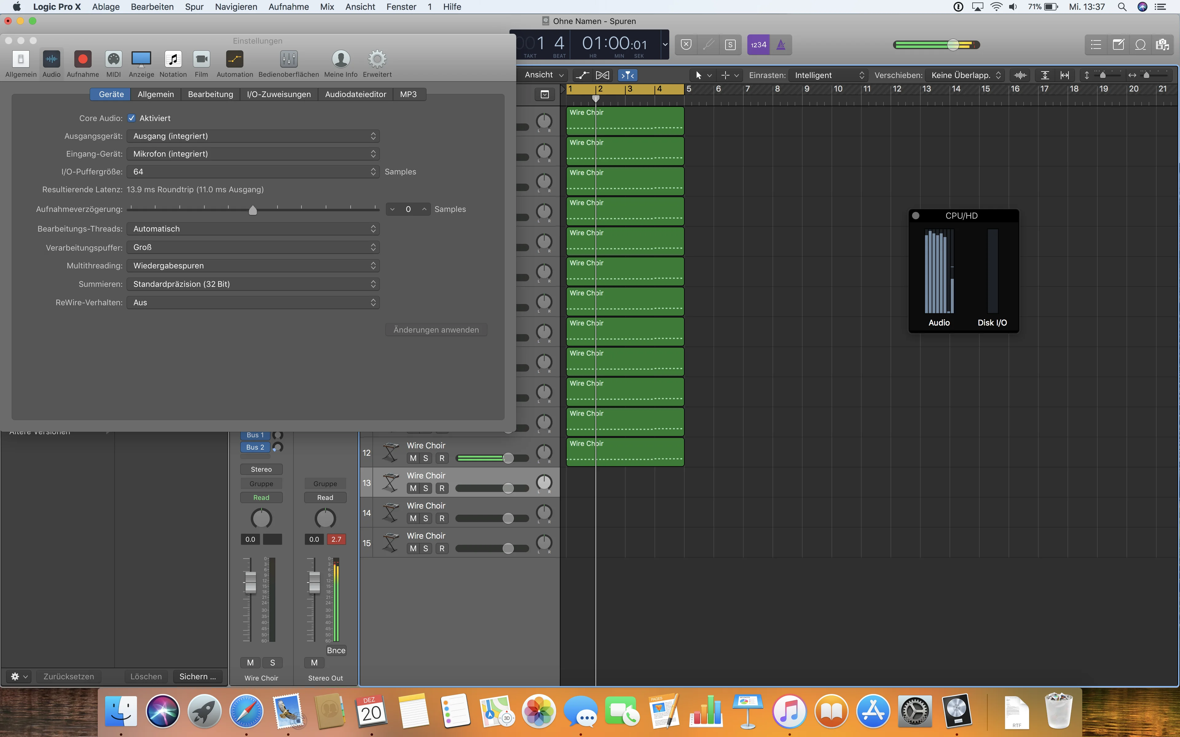

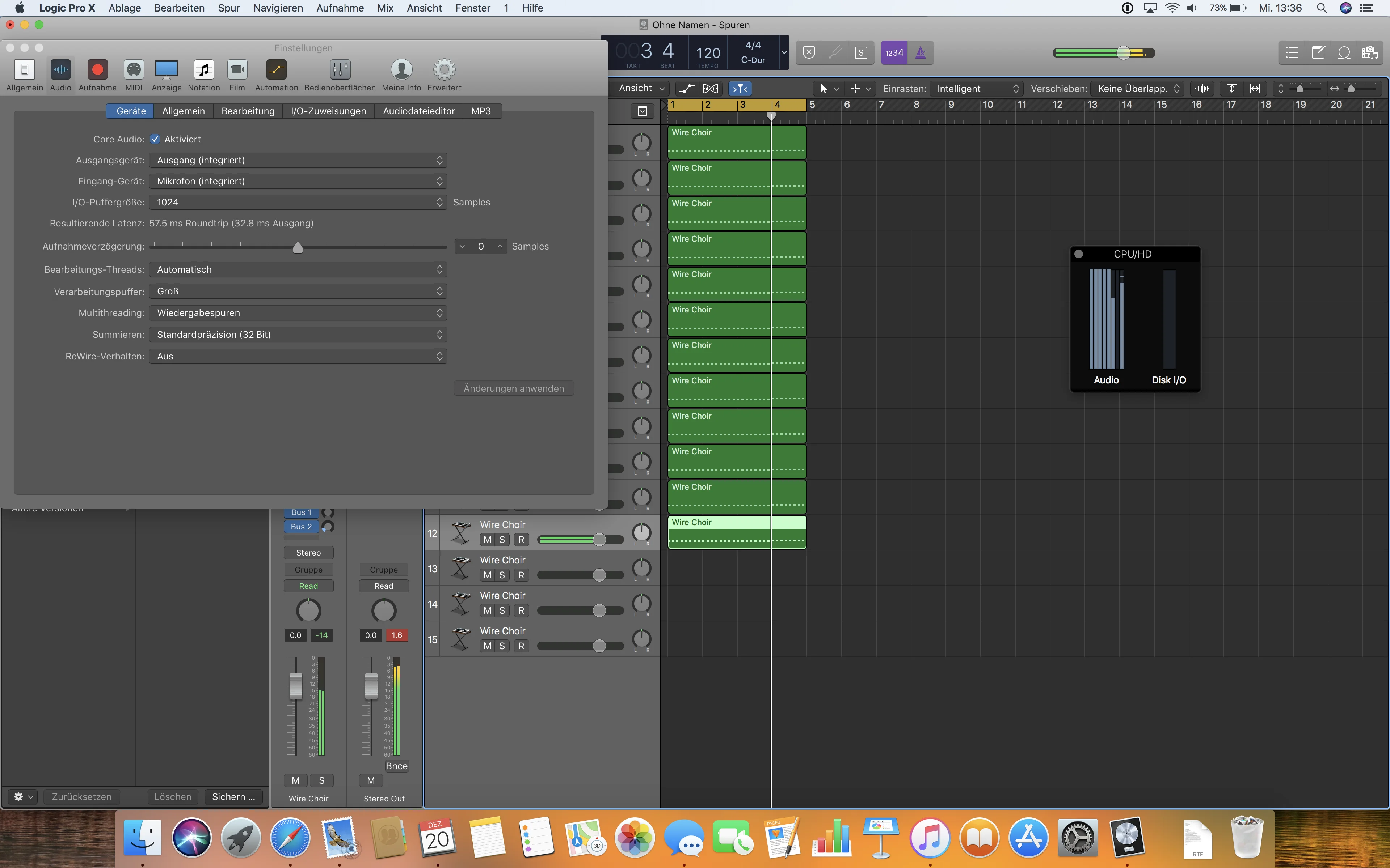

Habe seit dem Update auf 10.3.3 komische Probleme mit der Verteilung auf die Rechenkerne.

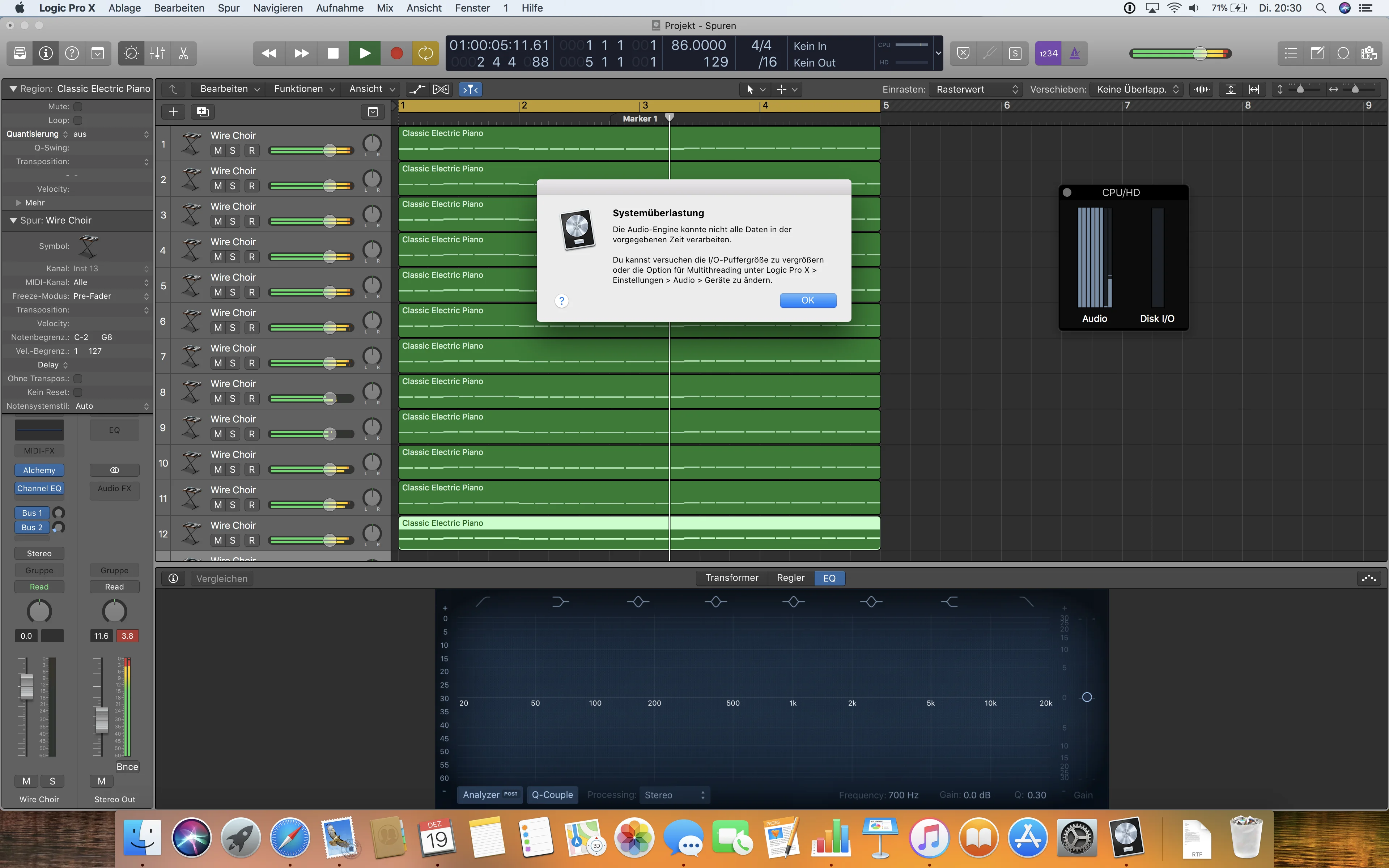

Auf dem ersten Bild ist nur der Alchemy offen mit Preset ohne sonst noch irgendwas dazu oder verändert. CPU Auslastung auf Kern 8 ist maximal. Mixer öffnen schliessen oder irgendwas einfach anklicken verursacht knackser und zur Verlangsamung des Tempos. Dupliziere ich die Spur mit Command D, Ziehe die Region runter und dann gleich wieder hoch, zeigt sich die Auslastung wie auf Bild 2 und alles läuft super. Kann es jedesmal wieder reproduzieren auch mit anderen Presetes, machmal braucht es zwar ein paar mal mehr hin und her schieben oder pausieren damit die CPU 8 runter kommt. Hat noch jemand solche Probleme? Puffergrösse ist auf 256.

Mir fällt auf, dass auf dem ersten Bild die Spur scharfgeschaltet ist, und auf dem zweiten nicht.
Bei schatfgeschalteten Spuren wurde in älteren Versionen der letzte Kern (in Deinem Fall der 8.) immer für die "Live-Berechnung" abgestellt.
In neueren Versionen sollte das behoben sein - bei mir (10.3.3) tritt es nicht auf.

Ja das habe ich auch bemerkt und schon ausgeschlossen. Ich habe noch weiter versucht und gemerkt wenn ich die Spur mit dem Alchemy angewählt habe und die Wiedergabe starte dann ist alles nur auf dem 8ten Kern. komischerweise auch wenn ich zB auf einer anderen Spur den EQ verwende. Also wenn ich im EQ dann "wild" bin mit der Maus schlägt auch nur Kern 8 aus. Wenn ich eine andere Spur auswähle und dann die Wiedergabe starte geht es auf alle Kerne wie es soll. Ich muss aber erst Pausieren sonst nützt es nichts.
Ich hab ein Projekt von vor ca 2 Wochen geöffnet da war eine Spur damit drin. Dann habe ich eben diese Knackser bemerkt und ging dem auf den Grund. Damals hatte ich keine derartigen Probleme daher gehe ich davon aus dass das mit dem Update auf 10.3.3 gekommen ist (welche ich nun auch verwende).
Zugegeben das Preset Wire Choir ist ziemlich CPU hungrig. Aber ich kriege ohne den Fehler 11 Spuren damit Stabil bei 256 Puffer. mit der 12 Spur kommt dann die Meldung Systemüberlastung.
Ich merke auch da stimmt was nicht mit der Soundkarte glaube ich(ich verwende die interne). Ob ich als Puffer 64 oder 1024 einstelle macht 0 unterschied auf die Auslastung.

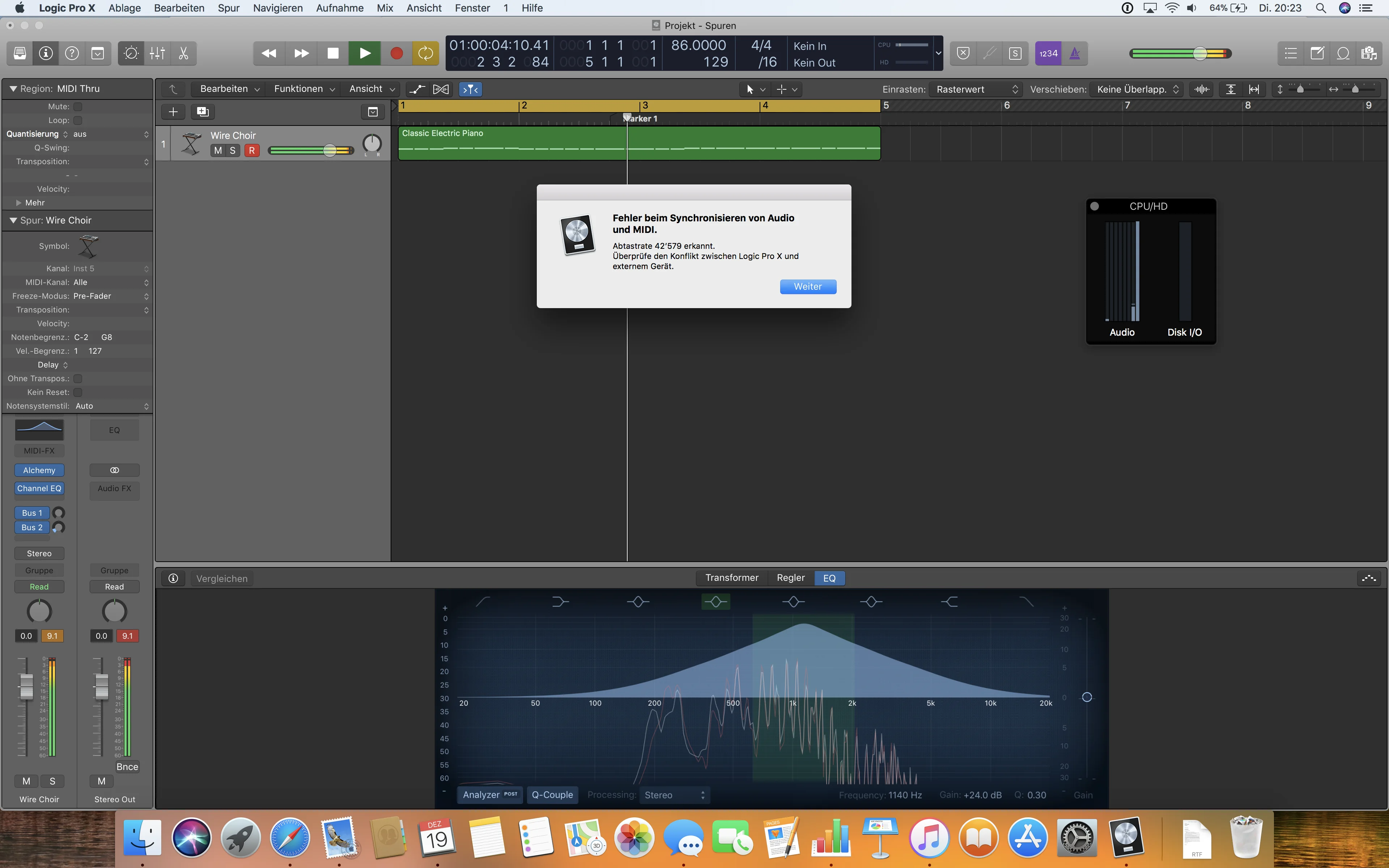

Naja das war eigentlich ja nur das Extrembeispiel. Was mich nervt ist das eine Spur meine CPU schon in die Knie zwingt mit 256 Puffer. Abspielen geht, EQ Aufmachen schon mit Knackser (Analyzer frisst auch ganz schön) und Bearbeiten im EQ dann mit der Fehlermeldung "Fehler beim Synchronisieren von Audio und MIDI".
weil einfach alles nur auf Kern 8 rechnet

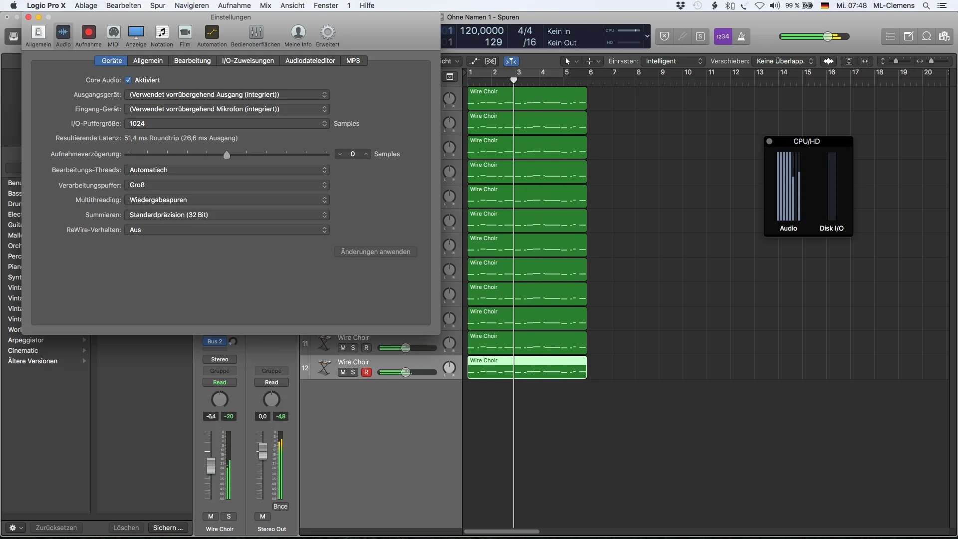

Ich hab es nochmal mit deinen Einstellungen gemacht. Schau auf Kern 8, der Unterschied, ob ich von einer Spur die Wiedergabe starte wo eine Region ist oder nicht, ist enorm. Wenn ich von einer leeren Spur wiedergebe und dann hoch wechsel macht dann keinen Unterschied, genau wie umgekehrt. von 1024 Puffer auf 64 ändert eigentlich nur die Auslastung von Kern 8.
Übrigens krass, ich hab das 2017er Modell @2.9Ghz und habe nicht wirklich viel mehr Leistung.
