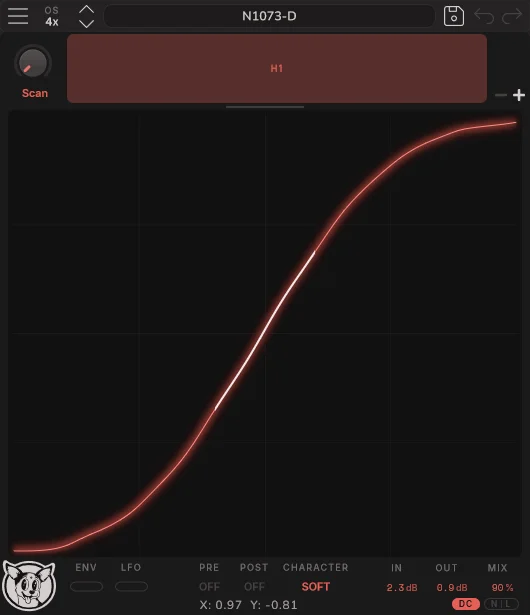

Bei der Solo Gitarre kann ich mir vorstellen, daß man da mit Sättigung noch etwas mehr Präsenz auf der Spur hervorholen könnte. Vielleicht mit Neves Sättigung (Das Preset N1073-D nehme ich da gerne) mit Black Diamond Distortion von
Die Plugins werden von dem Entwickler (eigentlich ein NASA Techniker) ständig weiterentwickelt.
Man muss das Plugin ja nicht besonders hoch (per Anheben des Eingangssignals) anfahren, daß es hart in die Zerre geht, sondern dies eher subtil verwenden.
Das Plugin kann man für lau herunterladen
Das andere Plugin Black Diamond Probe wäre zum Selberabkupfern von eigener Hardware
