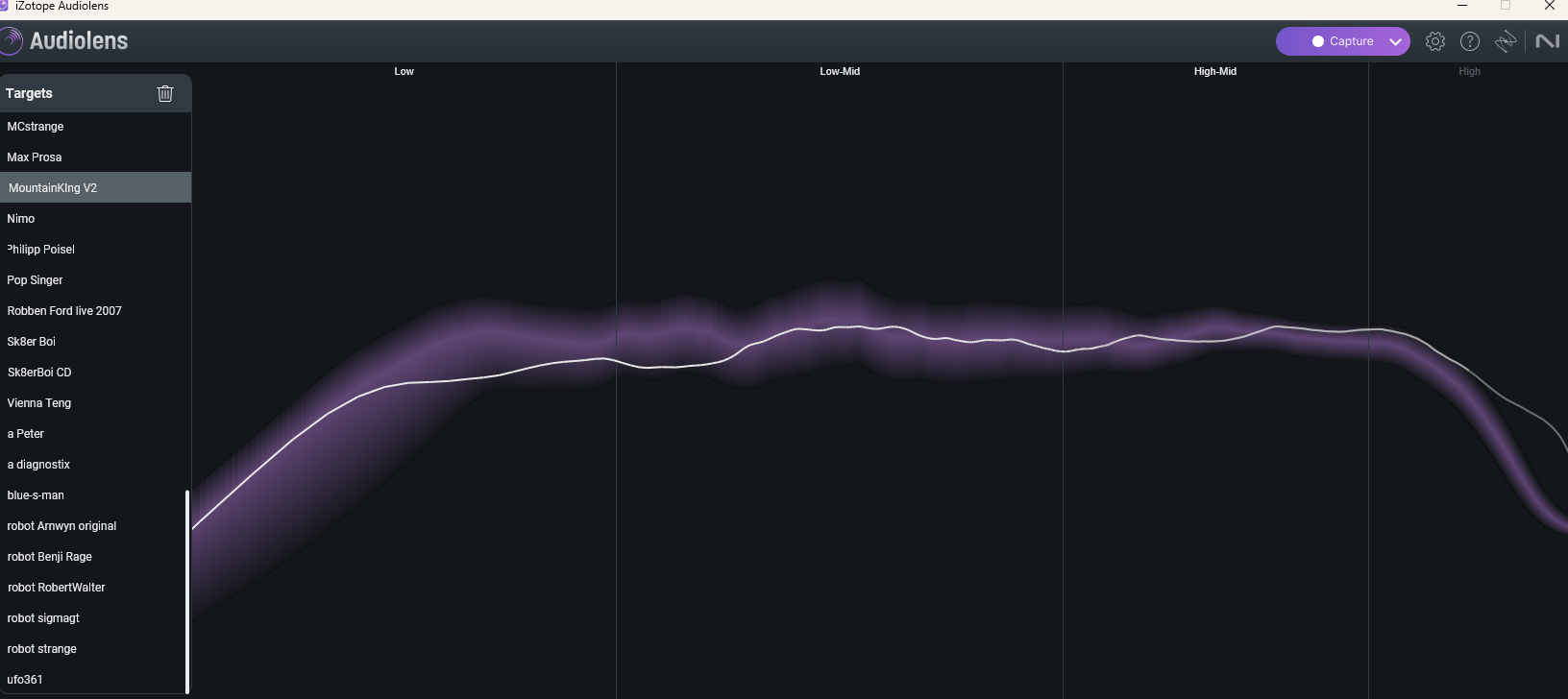

Meines Erachtens liegt alles im Bereich Geschmackssache.
Der lila Bereich ist Deine Frequenzbalance, die weiße Kurve zeigt "Over my shoulder" von Mike and the Mechanics ĂŒber applemusic. Beide Mischungen sind im oberen High-Mid-Bereich schon sehr prĂ€sent.
Aber am Ende ist der Kunde König...
Oh, ja. Vielen Dank. Das sieht wirklich ziemlich "in the ballpark"-mĂ€ĂŸig aus. Da scheint nichts wirklich herauszustechen. Da liegt der Mike mit seine Mechanikern ja sogar ĂŒber meiner Linie (Bereich ab der HĂ€lfte von high-mid bis high).
Das könnte bedeuten, dass bei Manschy vielleicht vielleicht eine gewisse Überbetonung der höheren Bereiche vorliegen könnte.
