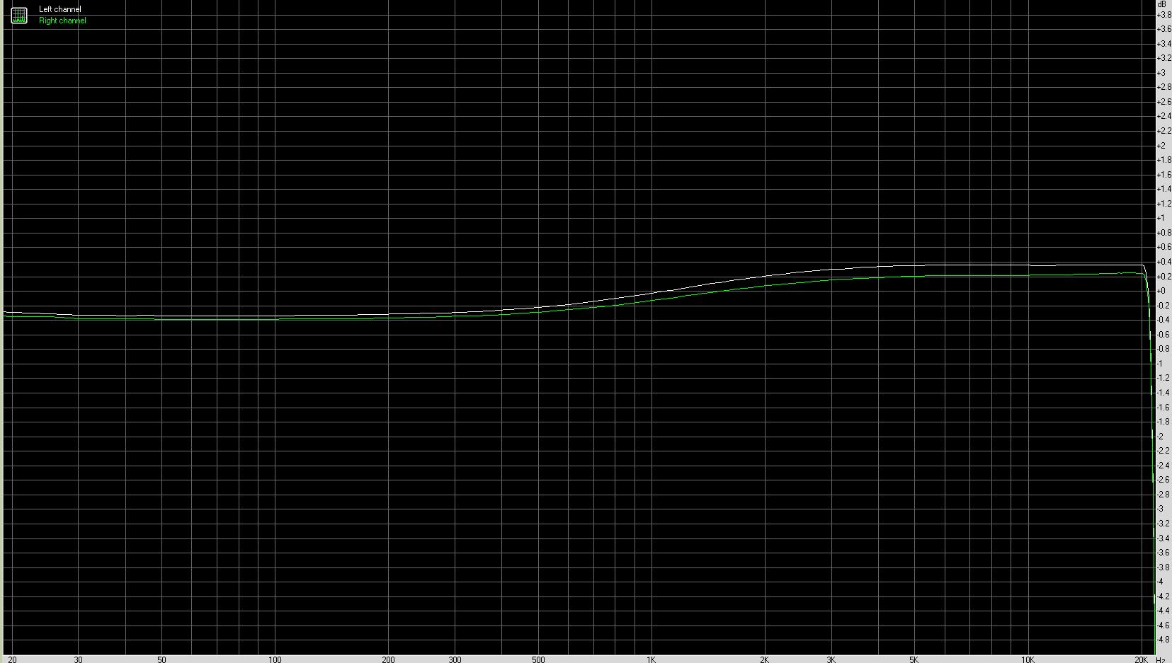

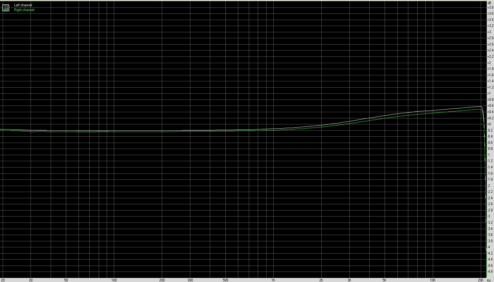

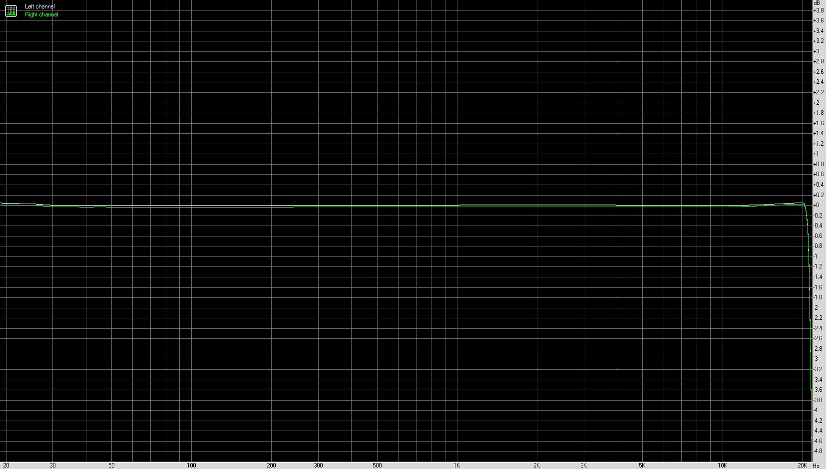

ich habe mich ein bisschen gewundert über die skallierung des clariphonic & mir nun mal die mühe gemacht, in ein bischen auszumessen.
alles bänder off ist er super ruhig und extrem glatt im frequenzgang.
da er sehr niederohmig am ausgang ist kann man ihn deshalb gut als 1.1 verstärker gebrauchen, um danach signale zu splitten.

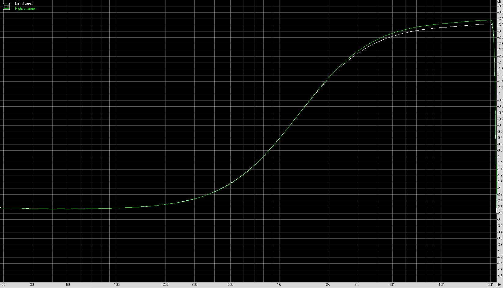

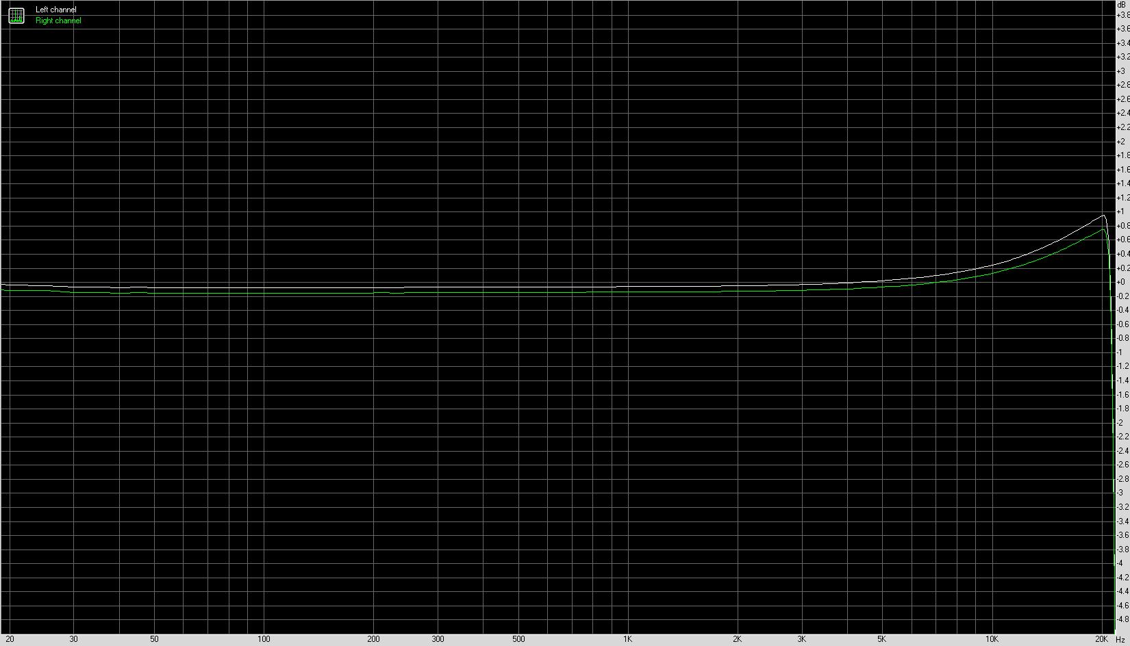

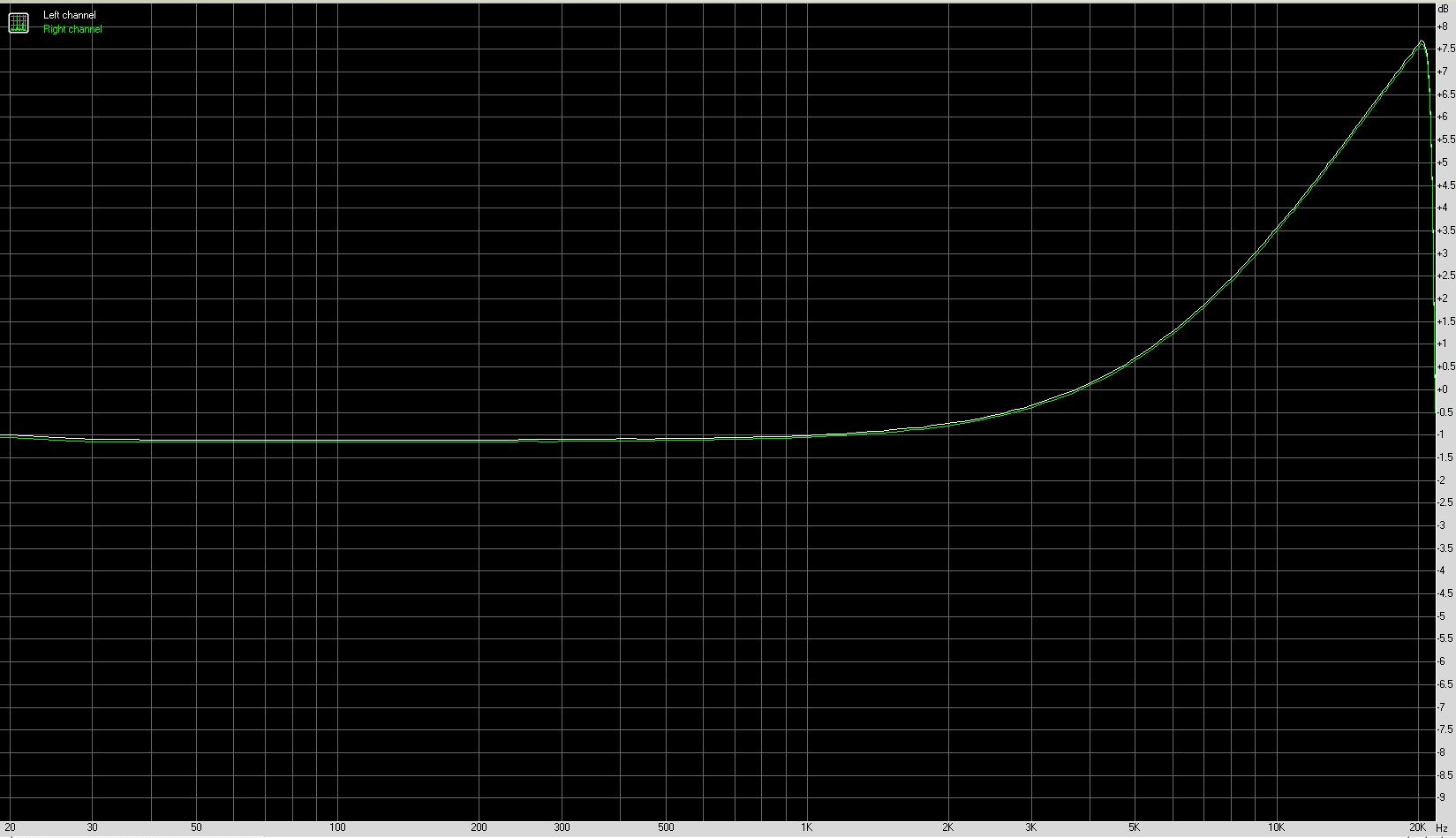

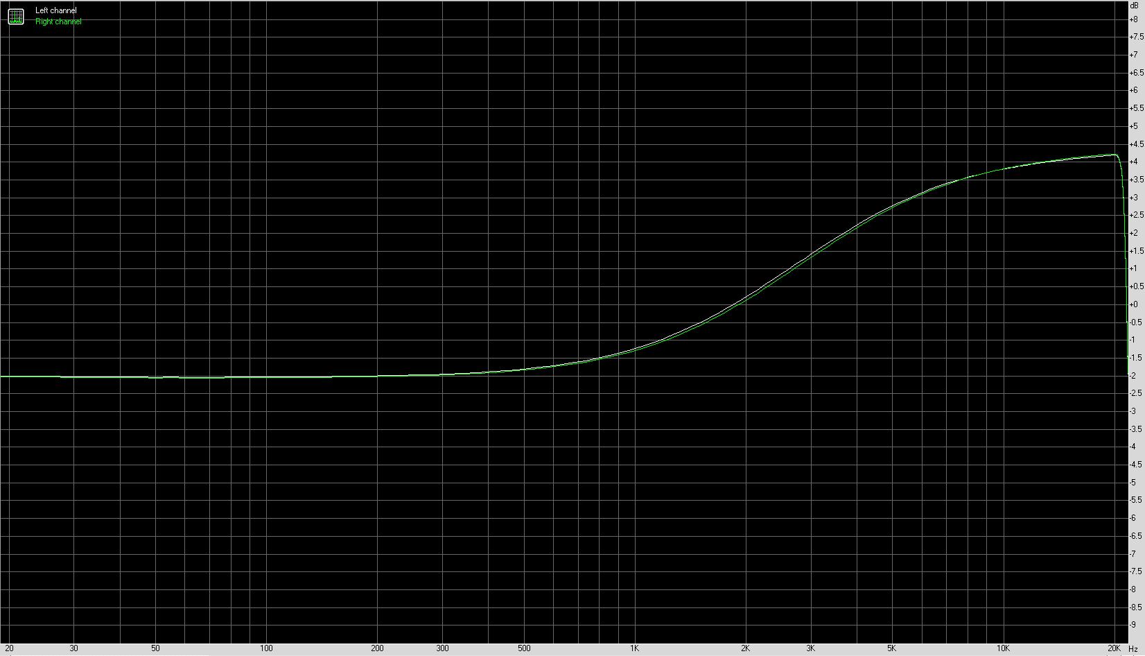

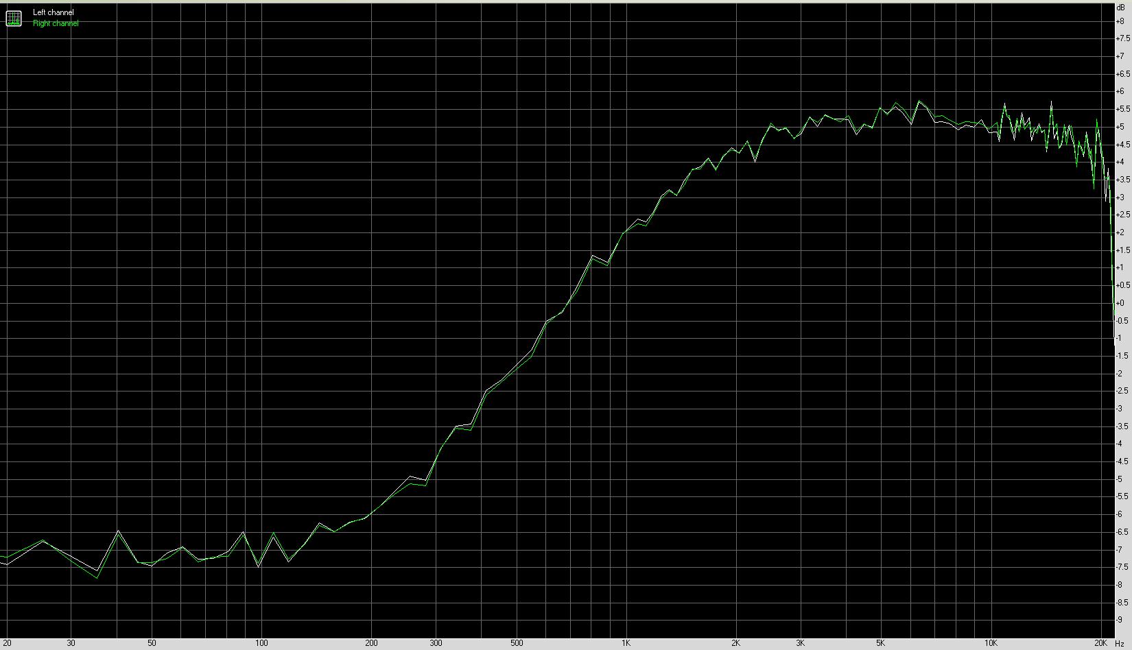

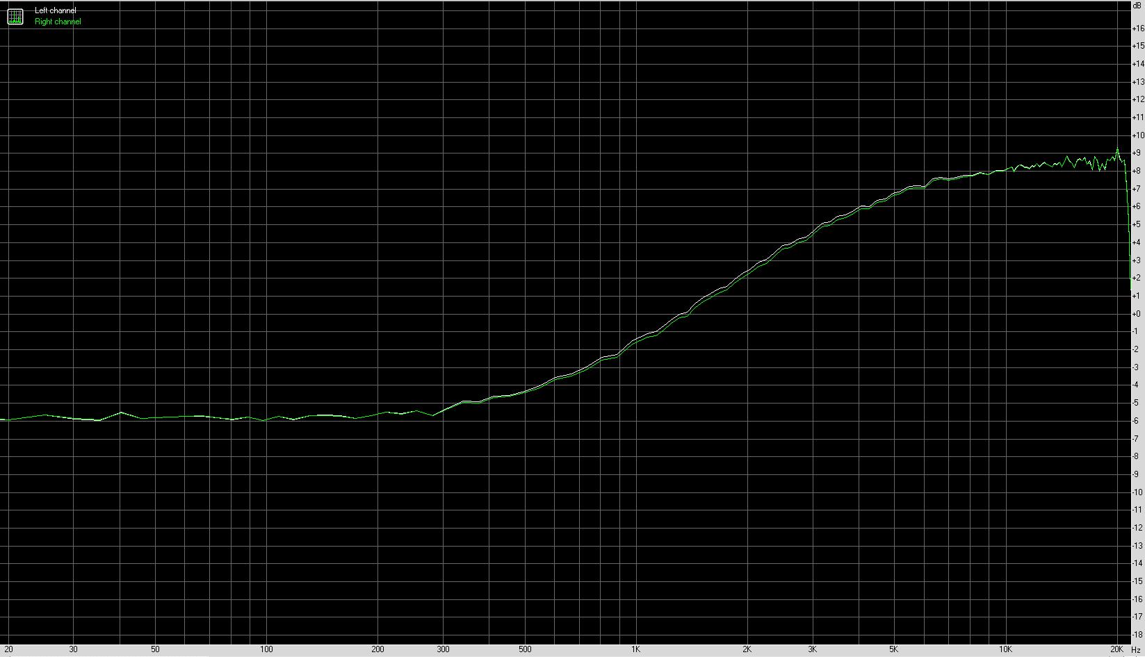

die skalierung ist ziemlich logarithmisch, im ersten 175 kommt etwa 0.5db hinzu, bei 50% ist es etwa 3dB, danach geht die post ab!

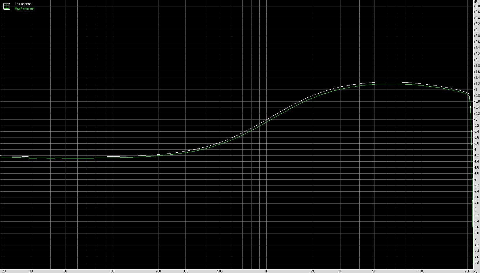

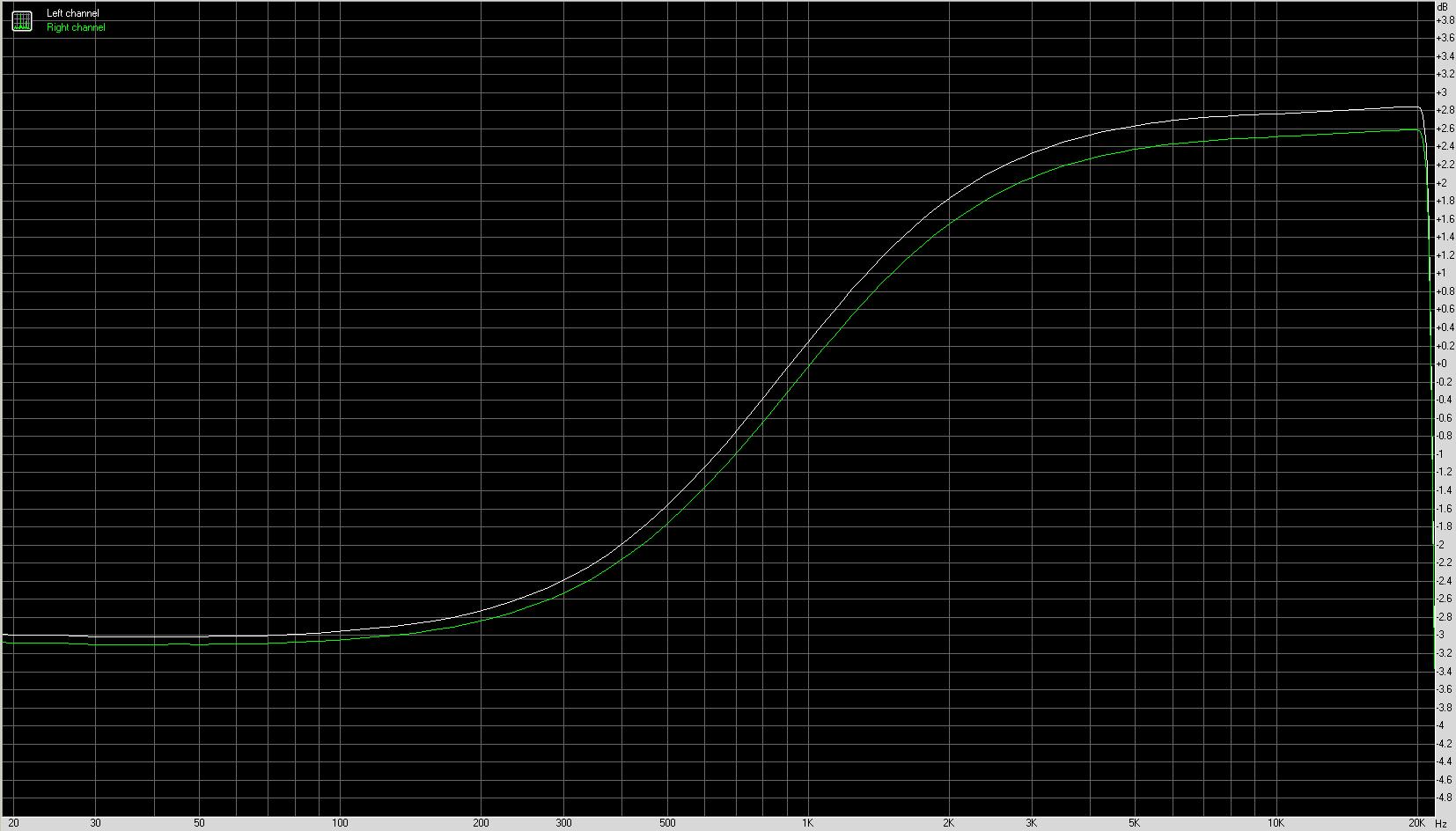

hier die unterschiede tight/diffuse

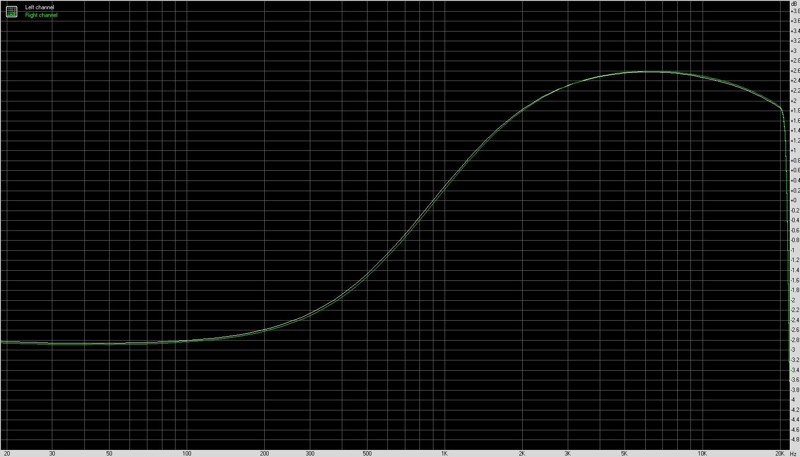

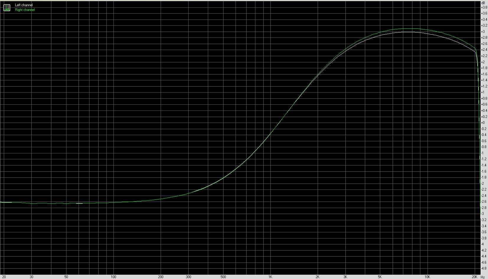

presence

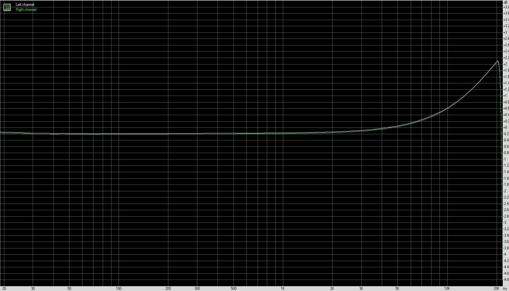

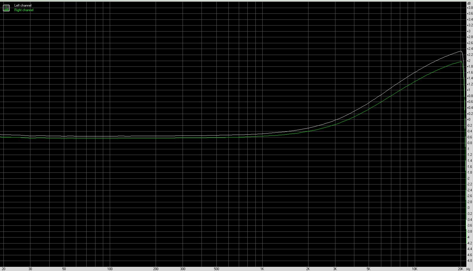

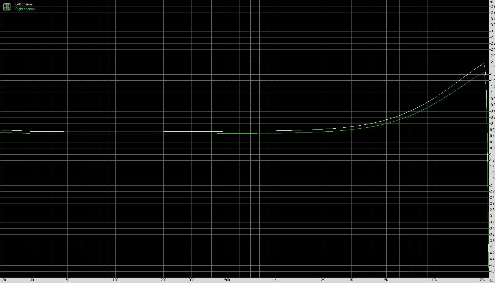

sheen/shimmer/silk
Danke. Interessant. Aber LiftTight 100% sieht ja seltsam aus...

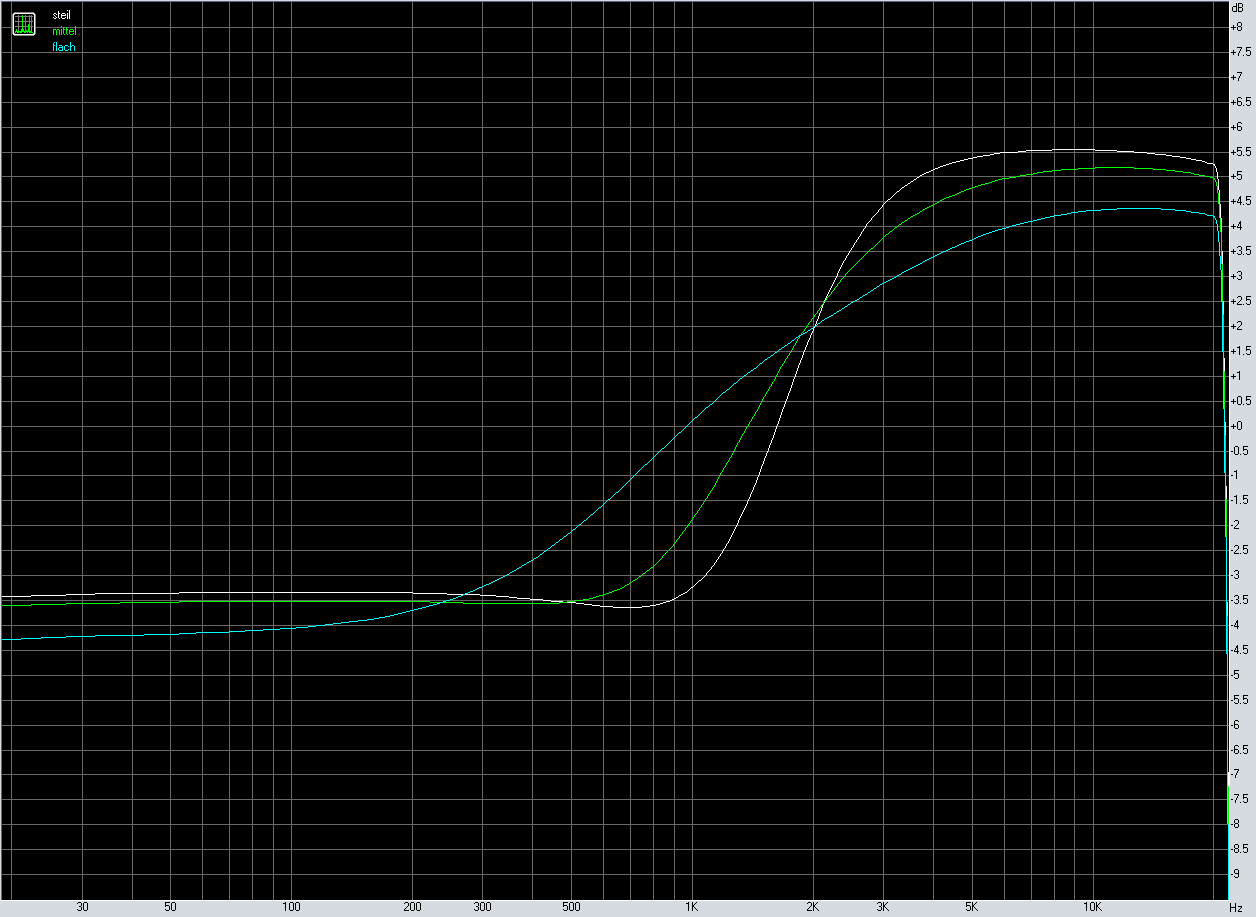

Viele Kurven des CF sehen mir stark nach Bells aus...
Hier der ADT Shelving mir drei verschiedenen Flanken:
1005 klingt auch ziemlich ... extrem!
für mich ist es noch interessant zu sehen, in welchem bereich etwa wieviel geschiet. ich bin nun auch nicht mehr erstaunt, dass man bei silk ziemlich geben muss, das filter schein einiges über dem hörbereich angesetzt zu sein.
stimmt - erstaunt mich eigentlich nicht - vielmals klingen bells (mit scheitelpunkt ausserhalb des hörbereichs) für meinen geschmack auch besser als shelfs
... wenn man denn noch bis weit rauf nach oben hoert. Nicht bei jedem der Fall. Ich bin vorsichtig geworden mit so Shelfs und Bells :).
es geht dabei eher um den bereich, den man (noch) hört ;-)
die kurvenformen sind schon ziemlich anders uns meisten erscheint mir bell natürlicher
Ich bin etwas erstaunt über die Welligkeit bei Presence100% und Lift Tight100%. Magst du uns etwas mehr über die Randbedingungen der Messungen sagen (Signalkette, Pegel)?
ich gehe davon aus, dass ich die messsoftware anders kalibrieren müsste bei eo einer hohen anhebung.
ich würde den 100%-messungen deshalb keine besondere beachtung geben.
man sollte sich zudem auch nicht verwirren lassen durch gewisse welligkeiten oder l/r ungleichheiten, die auflösung ist sehr hoch.
Laut Handbuch um die 39 kHz.
stimmt, die sollte man gelegentlich anschauen ;-)
