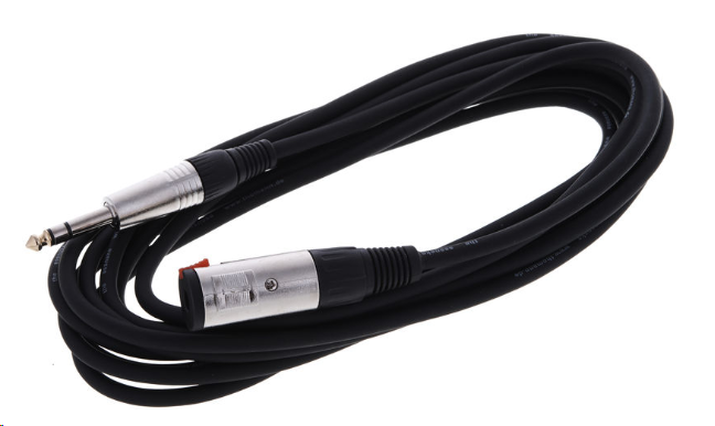

Na - ich habe einen 12 fach Kopfhörverstärker und sogar noch das Behringer Digitalsystem, mir mangelt es im Moment nur an Verlängerungskabeln und ich möchte nicht ( wie es mir als Musiker fast immer ergeht) dass das Signal nur manchmal oder nur von einer Seite kommt. Lieber kaufe ich KABELLLLLL :headbang:
Hat jemand einen Tipp für mich, wo ich in Leipzig oder Berlin 10 solcher Kabel günstig oder kostenlos leihen kann?
6€ das Stück kaufen, ist billiger als leihen.
kann jetzt nicht genau sehen, was das für' n kabel ist.
klinke - xlr oder nur klinkenverlängerung?
jedenfalls kriegste so'n teil in berlin auf die schnelle in fast jedem musikgeschäft.
wenns geld knapp ist, geht auch ein adapter zu 3 euronen:
https://www.justmusic.de/de-de/pa-l...-xlr-adapter/151232/connect-fa-x3vk6-f-f.html
https://www.justmusic.de/de-de/pa-l...-xlr-adapter/151235/connect-fa-x3vk6-m-f.html

Naja ... 69 Euro ausgeben für Kabel die ich dann nie wieder brauche? Da ist ja der Verstärker fast billiger...
Das ist genau das, woran es in fast jedem 2. Studio krankt: Wackler an den Monitorwegen.
Adapter wären zwar billiger, aber die Gefahr dass man am Ende keine sichere Verbindung hat (Ausfälle bei Bewegung) ist mir da auch zu groß.
Wenn es dafür kein Verleih gibt, würde denn jemand 10 solche Kabel Ende März für 50 Euro haben wollen? Dann hätte ich für einmal benutzen 20 Euro in den Sand gesetzt, aber dafür kaum Rennerei und neues Zeug.
