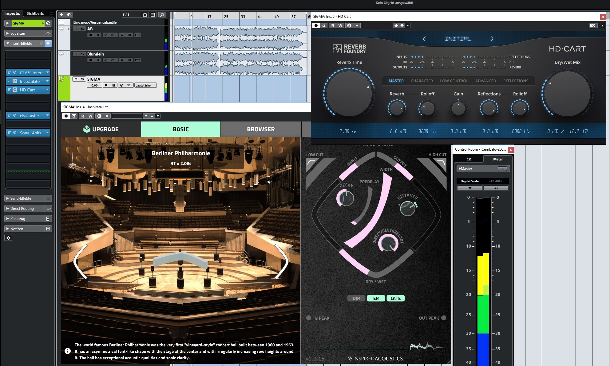

Ich habe beide mal zusammengefasst und nachverhallt - Das Stoppergeräusch zwischen den Sätzen habe ich rausgeschnitten...
Klingt schön!
Wobei man als Spieler dann bereits bei der Aufnahme wissen muss, wieviel Nachhall hinzugefügt werden wird, da man um der Deutlichkeit willen die Artikulation anpasst.
Ich finde das auch richtig gut. Wohlfühlklang. Scheint doch ein guter Reverb zu sein. Kostet der inzwischen was, oder ist der noch zum Test ausgeschrieben?
HD-Cart ist sowieso ein KaufplugIn und den Inspirata habe ich mir geholt als es noch kostenlos war...
Jetzt kostet er was.

Ich bin ja bei kleineren Besetzungen auch eher ein Blumlein Fan :) Wir haben ja schon ein paarmal darüber gesprochen. Bei einem guten Raum mit diffuser Rückantwort (wegen des vertauschten links-rechts Abbldung des rückwärtigen Schalls) kann einem das Herz aufgehen, weil Blumlein durch den geringen Korrelationsgrad sehr gut und „scharf“ lokalisiert klingt und dennoch den Raum (bei eben guten Räumen) toll abbildet. Durch das Bündlungsmaß von 4,7dB bei der Acht könntest Du im Vergleich zu der AB Aufnahme noch eine ganz Ecke weiter gehen...
Anyways: Die MK8 sind super und in der Kombination mit den Schoeps Kugeln lassen sich mit Polarflex hammer Experimente und Aufnahmen machen.
Mir gefällt der Mix hier übrigens auch. Es hat die Präzsiion der Achten und das etwas „Wohlige“ der Kugeln..Wir nehmen auch öfter mit verschiedenen Hauptmikros auf und manchmal wird halt gemixt, wenn es passt :)
