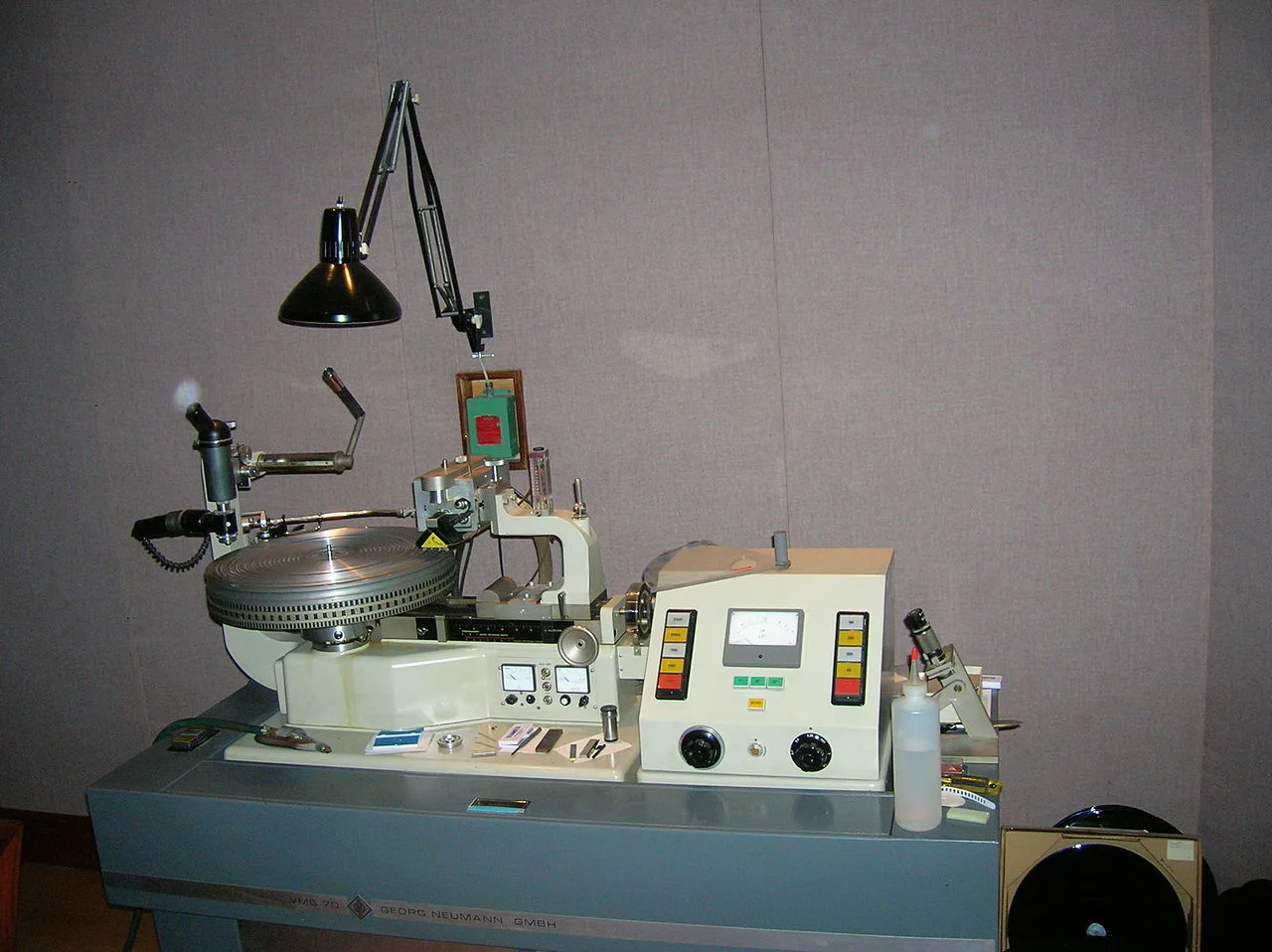

HEUTIGE VINYLPLATTENHERSTELLUNG (einfache Erklärung):
Auch heute noch werden die Plattenrohlinge auf Schneidegeräten aus den 80er-Jahren gefertigt. Dabei wird das Mastersignal (Tonband oder Digital) über einen Schneidekopf in einen Plattenrohling geschnitten. Der Plattenrohling besteht aus einer Metallplatte, die mit einer speziellen Lackschicht überzogen ist. Die Lackschicht ist relativ weich und daher gut und nahezu ohne Nebengeräusche zu schneiden. Der Rohling wird dabei auf einem kräftigen und laufruhigen Plattenteller bewegt. Der Schneidekopf besteht aus zwei (stereo) Lautsprechern, die im 90° Winkel angeordnet sind und einen Saphier-Stichel bewegen. Der Stichel schneidet das Signal in die Platte. Auflagekraft, Position und Schneidewinkel werden dabei genau eingehalten. Wie bei einer Drehbank wird der Schneidekopf von außen nach innen bewegt. Diese Bewegung kann konstant oder variabel sein (leise Tonquellen = wenig Vorschub; laute Stellen = großer Vorschub).
Schallplattenschneidegerät Neumann (Wikipedia)
Es wird immer nur eine Seite geschnitten. Die zwei geschnittenen Platten (Seite A und B) werden dann in das Presswerk gesendet. Dort werden die Lack-Platten galvanisch Metallbeschichtet um jeweils ein Negativ (Vater) zu erhalten. Daraus werden dann wieder galvanisch mehrere Positive (Mütter) erzeugt, aus denen dann jeweils mehrere Negative (Söhne) erzeugt werden. Diese Söhne werden dann in die Presse eingespannt und das Vinylgranulat (PVC/PVA) wird bei hohem Druck und Temperatur zu Schallplatten gepresst. Theoretisch könnte man schon aus dem „Vater“ die Platten pressen, aber die Pressform wird mit jeder Pressung schlechter und kann nur 400x benutzt werden.

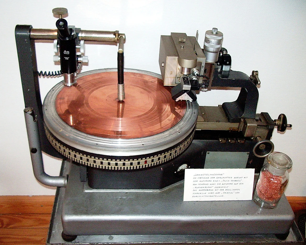

Bei DMM-Schnitten wird nicht in Lack, sondern in eine Kupferplatte geschnitten (Direct Metal Mastering). Das ist zwar für den Schneidekopf schwieriger, aber es entfällt der Verarbeitungsschritt der Galvanisierung für „Vater & Mutter“.
Schallplattenschneidegerät DMM (Wikipedia)

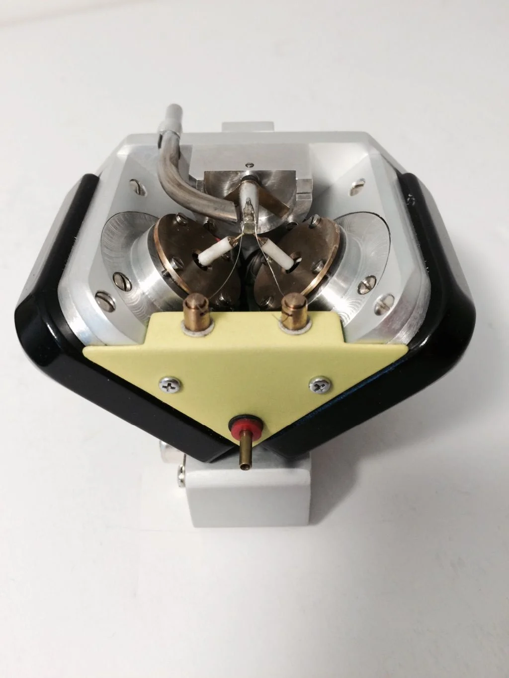

DER SCHNEIDEKOPF:
Unabhängig davon, ob es sich um einen Mono- oder Stereokopf handelt, soll der Schneidekopf Frequenzbereiche bestenfalls von 20Hz bis 18kHz übertragen können. Dabei sollen die Resonanzfrequenzen möglichst gering sein. Stereoköpfe sollen zusätzlich eine gute Kanaltrennung ermöglichen.
Schneidekopf Neumann (Wikipedia)

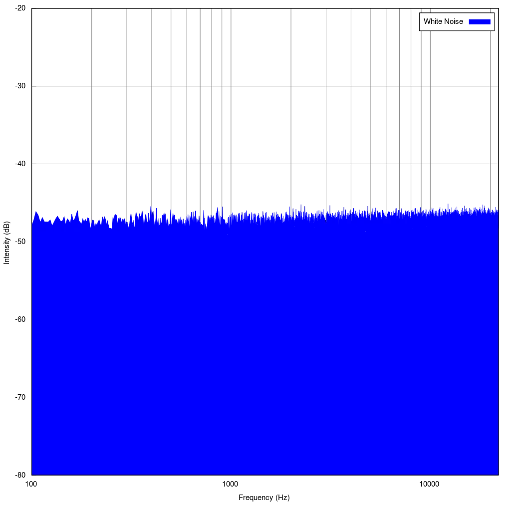

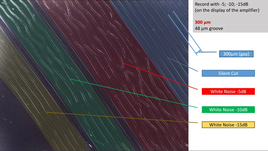

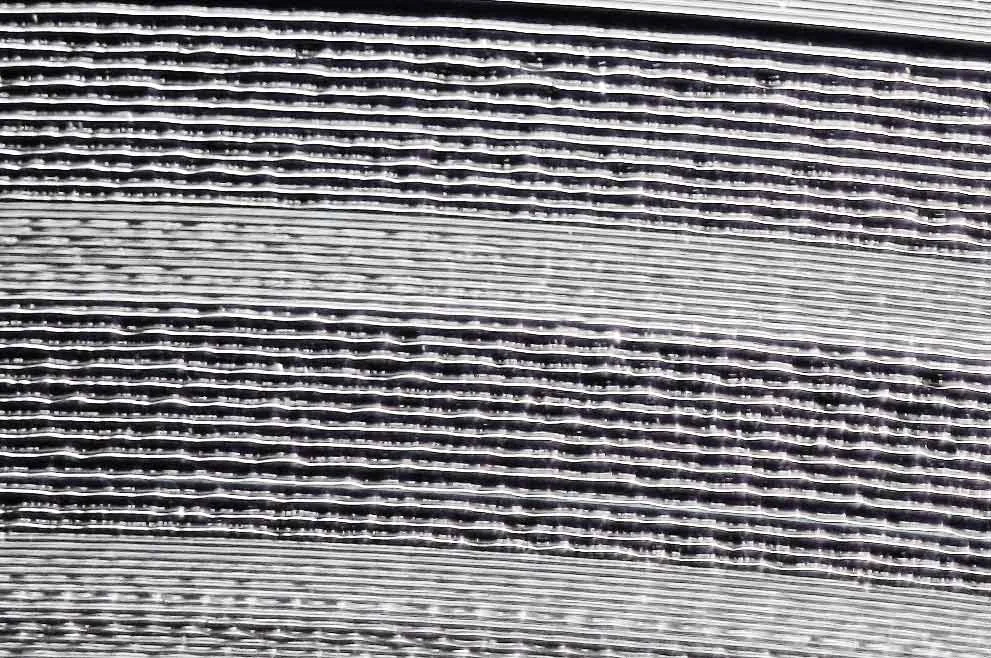

WHITE NOISE:
„Weißes Rauschen ist ein Rauschen mit einem konstanten Leistungsdichtespektrum in einem bestimmten Frequenzbereich. Weißes Rauschen wird als ein stark höhenbetontes Geräusch empfunden. Weißes, in der Bandbreite beschränktes Rauschen wird in den Ingenieur- und Naturwissenschaften häufig verwendet, um Störungen in einem sonst idealen Modell abzubilden (vgl. Wikipedia)“.
White Noise Frequenzanalyse
Dieses Testsignal bildet „gleichzeitig“ einen Ton in allen Frequenzen an (z.B.: 20Hz – 20kHz). Dabei wird jede Frequenz mit der gleichen „dB Intensität“ übertragen. Zum Testen ist dieses Signal ideal, weil am Ende auch wieder eine „gerade“ Signalkurve herauskommen soll.
In der Abbildung ist der Rillenabstand mit 300µm konstant. Unterschiedliche Lautstärken beim Schneiden zeigen die unterschiedlichen „Ausschläge“ der Rille (dabei ist die Rillenbreite selbst mit 48µm relativ konstant).
Geschnittenes White Noise Signal (unterschiedliche Lautstärke)

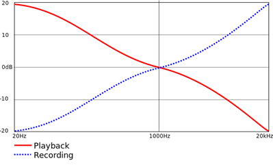

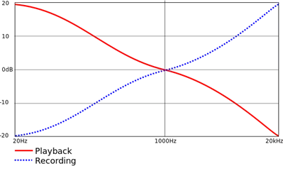

IRIAA-EQUALIZER:
Würde man ein Musikstück ungefiltert schneiden, dann würden niedrige Frequenzen (20-400Hz) viel zu laut wiedergegeben werden und hohe Frequenzen (ab 5kHz) fast nicht zu hören sein. Das liegt daran, dass 10W eines Signals bei 100Hz den Lautsprecher und somit den Schneidestichel langsam und stark bewegen kann. 10W eines Signals bei 5.000Hz bewegt den Schneidestichel zwar schnell aber kaum mit einem nennenswerten Ausschlag. (Das hat mit dem Verhältnis aus Frequenz und Amplitude zu tun).

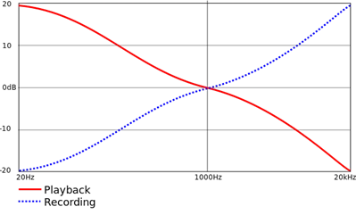

Daher wurde in den 60er Jahren die Schneidekennlinie IRIAA (Inverse RIAA-Entzerrkurve) festgelegt.
Dabei werden niedrige Frequenzen gedämpft und hohe Frequenzen verstärkt. (Phonoverstärker sind mit RIAA-Equalizer ausgestattet, was beim Abspielen der Schallplatte im gleichen Maße die niedrigen Frequenzen verstärkt und hohe Frequenzen dämpft.
(Siehe https://de.wikipedia.org/wiki/Schneidkennlinie )
RIAA und IRIAA Kennlinie

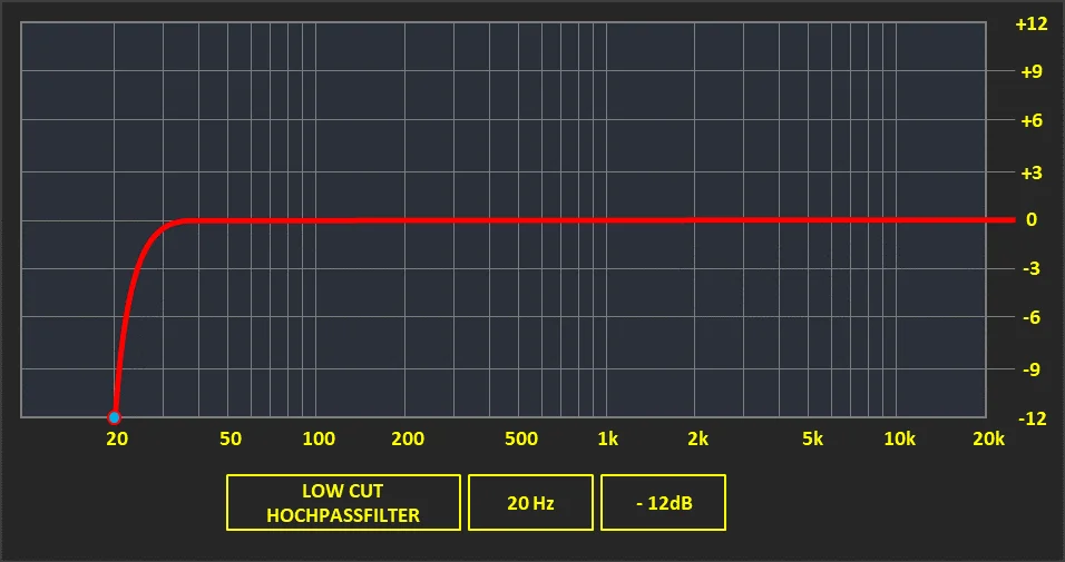

HOCHPASS-FILTER (LOWCUT):
Ein Hochpassfilter lässt „hohe“ Frequenzen passieren. Da im Audiobereich diese Filter eingesetzt werden um ein Frequenzband unterhalb eines Bereiches von z.B.: 20Hz abzuschneiden (also Frequenzen ab 20Hz passieren lassen) werden sie auch LOWCUT-Filter genannt. Beim Plattenschneiden sollen zu tiefe Frequenzen vermieden werden. Weil Sie „viel Platz“ verbrauchen oder weil im Extremfall die Nadel beim Abspielen aus der Rille springen kann.
Ein LowCut-Filter kann digital oder analog aufgebaut sein und sollte für das Plattenschneiden variabel einstellbar sein (z.B.: 20-30-40-60 Hz)
Low-Cut-Filter (20Hz -12dB)

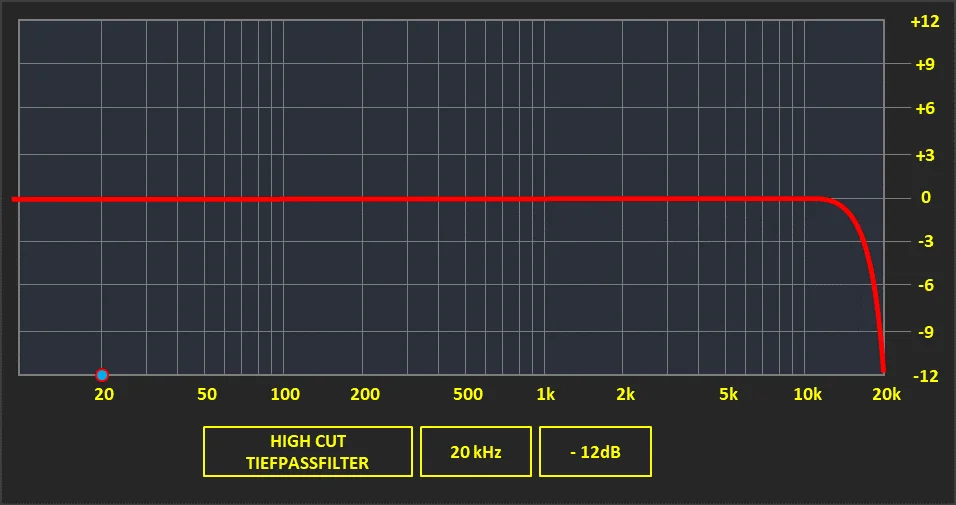

TIEFPASS-FILTER (HIGHCUT):
Ein Tiefpassfilter lässt „tiefe“ Frequenzen passieren. Da im Audiobereich diese Filter eingesetzt werden um ein Frequenzband oberhalb eines Bereiches von z.B.: 20kHz abzuschneiden (also Frequenzen bis 20kHz passieren lassen) werden sie auch HIGHCUT-Filter genannt. Beim Plattenschneiden sollen zu hohe Frequenzen vermieden werden weil der Schneidekopf dadurch extrem belastet wird (Spulen können durchbrennen).
Das entsteht durch die starke Verstärkung der IRIAA Kennlinie die bei 20kHz um +20dB verstärkt wird. Auf den 20W Lautsprecher können dann schon mal 300W anliegen (wenn der Verstärker die Leistung hat). Bei 10kHz wird „nur“ noch +13dB verstärkt.
Ein HighCut-Filter kann digital oder analog aufgebaut sein und sollte für das Plattenschneiden variabel einstellbar sein (z.B.: 9kHz-12kHz-15kHz-18kHz-20kHz)
High-Cut-Filter (20kHz -12dB)

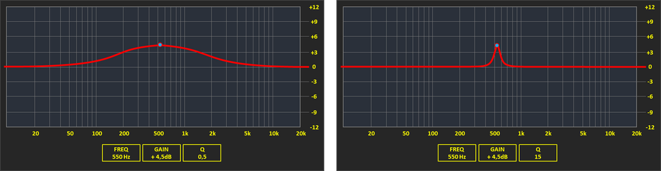

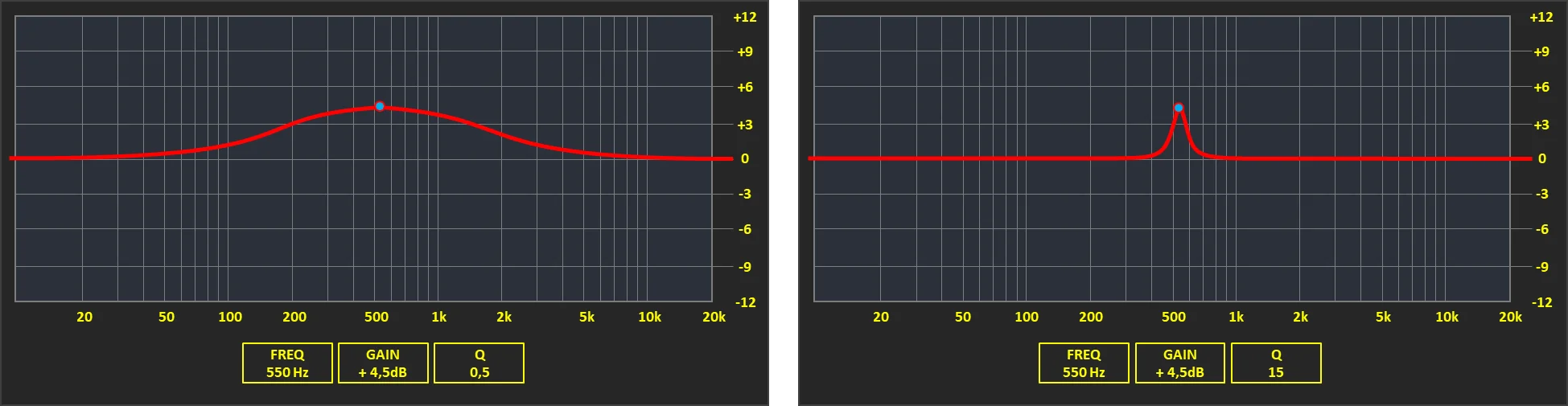

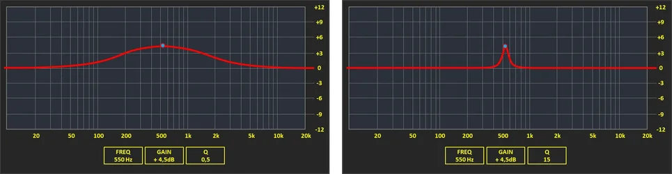

PARAMETRISCHER EQUALIZER:
Ähnlich einem Grafic-Equalizer hebt diese bestimmten Frequenzen an und senkt andere ab. Allerdings macht er das nicht mit einem Regler je Frequenzbereich. Der Parametric-EQ hat im Prinzip drei Regler:
1A: FREQUENZ: Dieser Regler wählt stufenlos der Frequenzbereich (z.B.: 550Hz).
1B: GAIN: Dieser Regler wählt stufenlos die Verstärkung bzw Dämpfung der Frequenz (z.B.: +4,5dB)
1C: Q: Dieser Regler wählt stufenlos die Frequenzbandbreite – also wie „spitz“ oder „flach“ die Frequenzkennlinie sein soll. So wird bei einem Q=15 nur ein Bereich von 0,1 Oktaven beeinflusst (spitz) wobei ein Q=0,5 etwa 2,5 Oktaven umfasst (flach).
(Siehe https://13db.de/wissen/q-und-bandbreite-am-eq/ )
Parametrischer EQ (links mit Q=0,5; rechts mit Q=15)

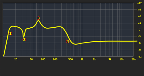

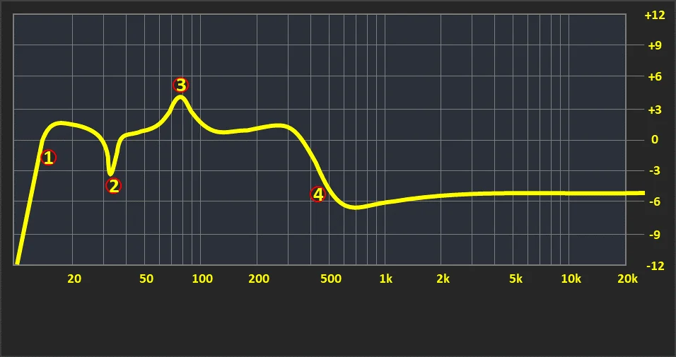

Aber so ein Parametrischer Equalizer besteht in der Regel nicht aus nur einer Einheit, sondern aus mehreren (4 bis 6). Damit lassen sich extreme Verzerrungskennlinien erstellen.
Das dient einerseits zur Kompensation der Resonanzkurven des Cutterhead, aber auch zum Mastern der eigenen Musik-Schnitte. Man kann somit mit mehr Bässen, Mitten oder Höhen schneiden.
Signalverzerrung durch vier Parametrische EQ

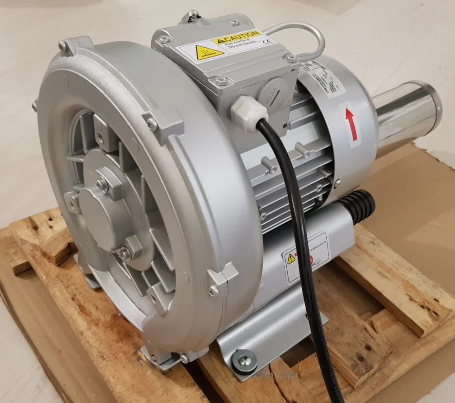

DIE ABSAUGUNG:
Der oben erwähnte „Schneidefaden“, der aus dem abgetragenen Material entsteht, muss über ein Saugrohr (dann ein Schlauch) direkt neben den Schneidestichel abgesaugt werden. Das wird im besten Fall durch eine Hochleistungs-Rotationspumpe umgesetzt.
Rotationspumpe
Kolbenpumpen würden einen pulsierenden Luftstrom erzeugen, welcher wiederum (wegen der Nähe zum Schneidestichel) den Stichel hin und her bewegen, was wiederum beim Abspielen hörbar ist. Eine Hochleistungs-Rotationspumpe erzeugt einen gleichmäßigen Luftstrom und überhitzt nicht. Der „Schneidefaden“ muss vor der Pumpe noch in einem Behälter aufgefangen und gesammelt werden, da er auf Dauer die Pumpe beschädigen würde.

Nix für zu Hause!
(Alternativ gibt es allerdings auch noch eine ur alte Methode von Emory Cook mit fein geriebenen Vinylpulver statt dem Ganulat/Puck's. Die könnte eventuell zu Hause machbar sein. Ich kenne jemanden der mit "überschaubaren" Erfolgen daran seit Jahren herumexperimentiert. ) siehe https://en.wikipedia.org/wiki/Cook_Records
Kein Wunder, dass irgendwann die Hersteller dieser Medien keinen Bock mehr darauf hatten und sich zugleich eine bessere Klangqualität anbot.
Aber Deine Erklärungen zu der gesamten Herstellungstechnik finde ich trotzdem interessant.
