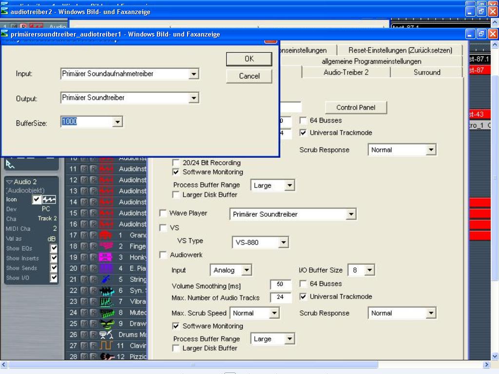

beim easy directsound driver setup habe ich als input: primärer soundaufnahmetreiber und als output: primärer soundtreiber.

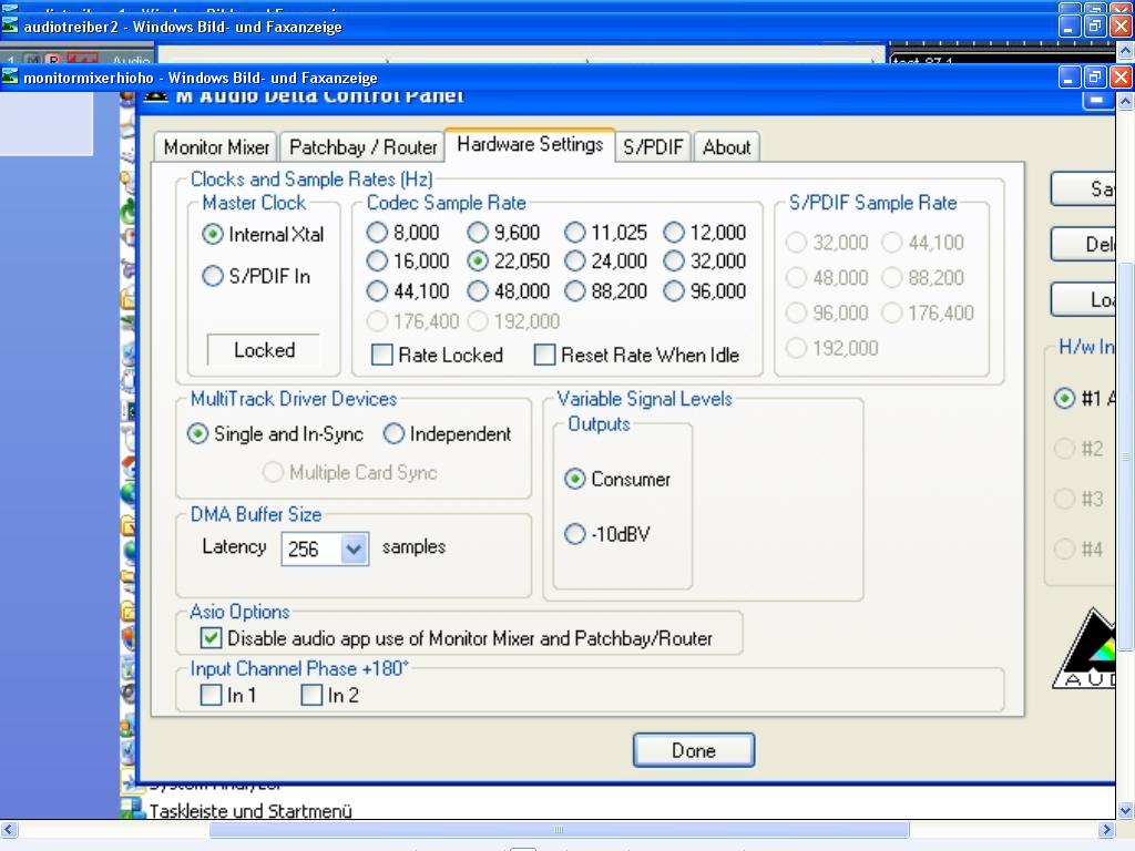

Bitte lade mal das Fenster für "Audio Hardware & Drivers" hoch. Ist dort das Häkchen bei "Software Monitoring" aktiviert? Dann mal ausklicken...

@mirrorten: habe nun das häckchen bei software monitoring ausgestellt. es war vorher gesetzt.

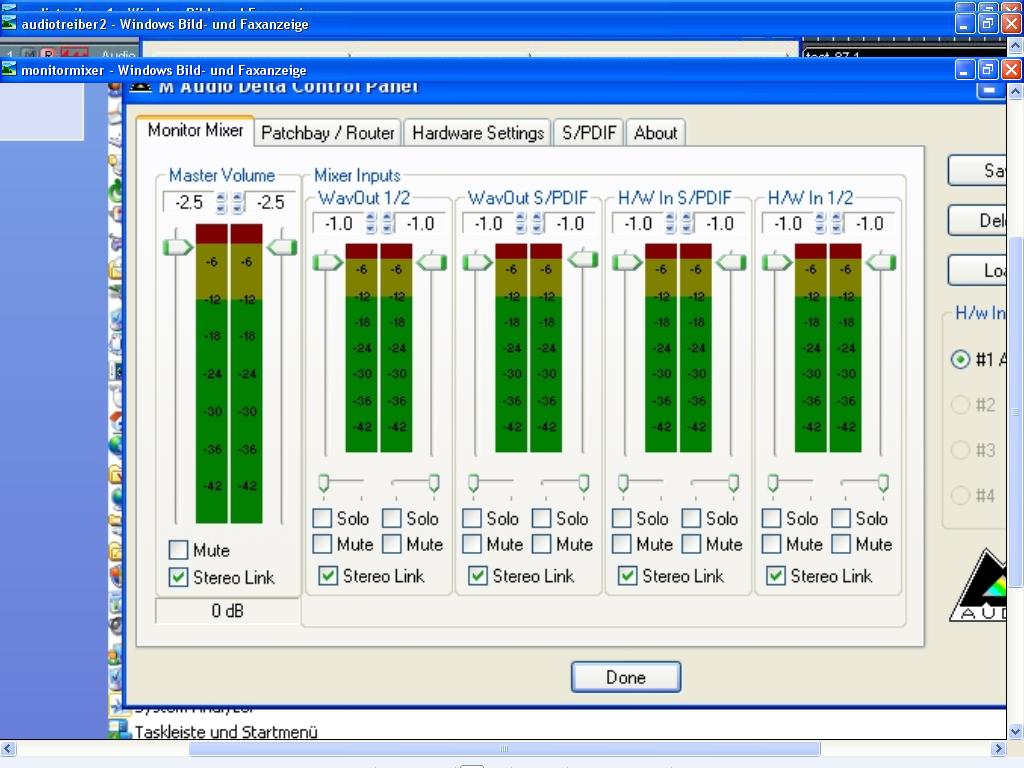

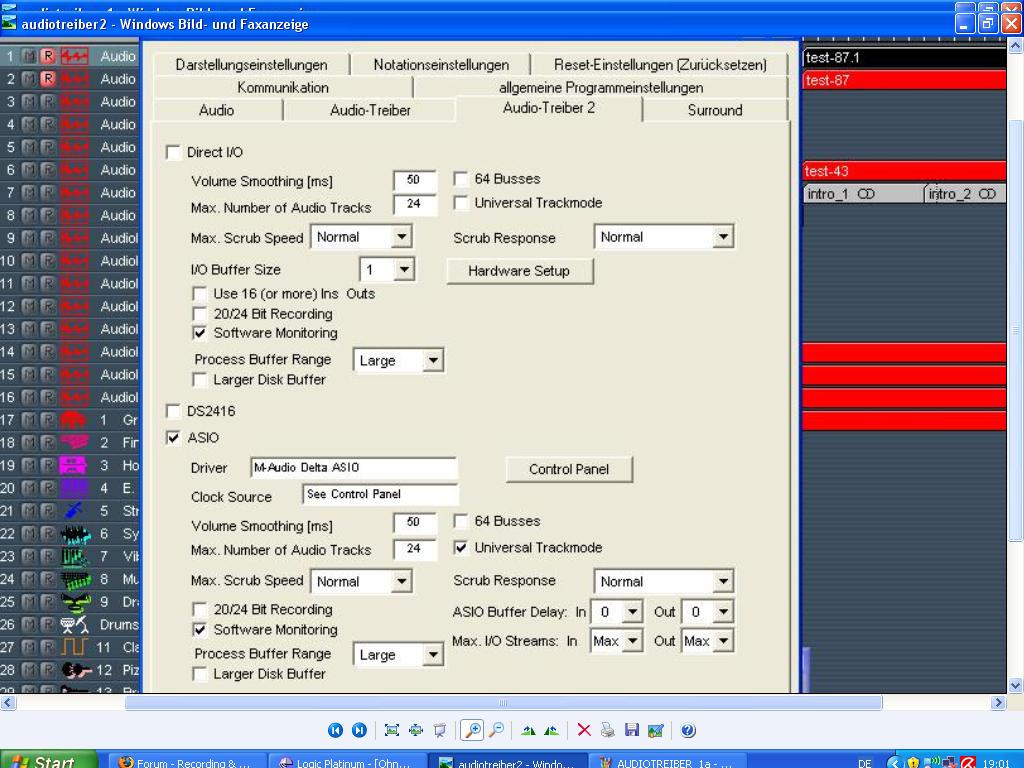

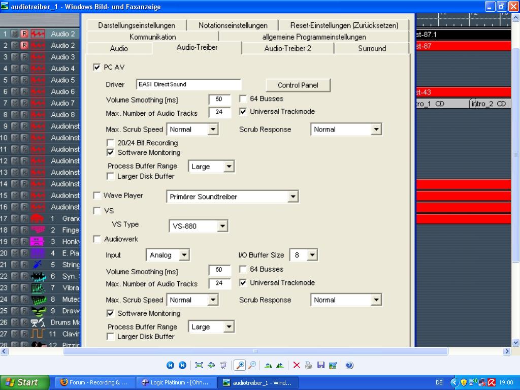

hier ein paar screenshots von den audio-treiber optionen in [g=540]logic[/g] und meinen einstellungen. das hier noch gesetzte häckchen software monitoring ignorieren, habe es ja jetzt deaktiviert.
@mirrorten: fällt dir bei diesen einstellungen noch etwas ein, was man ändern müsste?
hab einfach mal die screenshots von den einstellungen in [g=540]logic[/g] sowie von den einstellungen meiner soundkarte hochgeladen.

Schalt doch mal den PC AV Treiber aus und benutz NUR den [g=12]ASIO[/g] Treiber...

das ding ist: die drums, die ich vorher in fruity loops programmiert und dann nach [g=540]logic[/g] importiert habe, sowie der [g=118]bass[/g], den ich vorher eingespielt hatte kann ich beides nicht mehr hören, wenn ich PC AV abschalte....
[g=540]logic[/g] hat sich auch schon mal gemeldet, dass alle sachen, die ich bisher gemacht habe (immer nur drums und der [g=118]bass[/g]) in PC AV erstellt wurden...

Wave Player und PC AV würde ich abschalten, braucht man i.d.R. nicht, [g=540]Logic[/g] 5 ohne [g=12]Asio[/g] geht nicht, da ist [g=12]Asio[/g] wirklich das Mittel der Wahl und die Treiber waren schon vor mehr als 5 Jahren sowas von stabil, dass das auch nicht das Problem sein dürfte. Entweder ist es die Computer- Hardware, die Projekt- Bitrate oder ein Denkfehler.

Wenn Du einen Fehler hast, den man beheben kann, dann würde ich den Schweinehund erstmal auf der Seite
HARDWARE_SETTINGS_SOUNDKARTE.JPG suchen :
Forciere mal eine Sample Rate von 44100 und dem Schalter "Rate locked". Bevor Du [g=540]Logic[/g] öffnest. Und eine Latency <= 256 Samples (siehe Bild) sollte auch locker drin sein und 256 Samples sind glaube ich bei der Karte sowas wie 12 ms, das ist selbst bei Software Monitoring eine zwar spürbare, aber noch gerade so verkraftbare [g=5]Latenz[/g] und jede Stufe darunter ist natürlich besser und müßte auch funktionieren. Vielleicht 96 oder 128 versuchen, das ist dann mehr als akzeptabel und knacken sollte wirklich nichts.
Was mir damals auch aufgefallen ist : in der Systemsteuerung bei Sounds mußte ich dieses Microsoft GM/ GS immer auf die interne Soundkarte umleiten, weil sobald ein Projekt das mal auch nur kurz aktiviert hat, hat das Teil versucht, den Soundkartentreiber auf 48000 Hz umzustellen, was dann wirklich fürchterliche Geräusche, Abstürtze, u.s.w. verursacht hat. Das forcieren von 44100 Hz war eine kleine Hilfe. Das Parken des Microsoft GM/GS Software- Wavetables auf einer anderen Soundkarte ODER das Nullen des Wavetables in einer .ini Datei (war auf jeden Fall über den Befehl sysedit erreichbar, [g=540]Logic[/g] trägt dort erkannte [g=32]Midi[/g]- Interfaces ein und man kann eine 0 hinschreiben bei Geräte, die man auf keinen Fall verwenden möchte) hat da vollends Abhilfe geschaffen.

okay, das mit der rate habe ich gemacht, gelocked ist sie nun auch.
ich würde ja auch das PC AV ausstellen, nur wie ich im post davor schon geschrieben habe: wenn ich das mache, kann ich die drums und den [g=118]bass[/g] nicht mehr hören.... das ist halt so eine sache.
Dann zieh doch die Drums und den [g=118]Bass[/g] auf eine neue [g=12]ASIO[/g] Wave Spur und schmeiß anschließend die PC AV basierten Spuren raus oder ziehe sie per Drag&Drop oder Cut& Paste in ein [g=12]Asio[/g] basiertes Environment rein. Klar, wenn PC AV im Einsatz war, dann versucht er die Spuren auch mit den ursprünglichen Einstellungen abzuspielen. Ansonsten wüßte ich nicht den geringsten Grund, PC AV einzusetzen.
