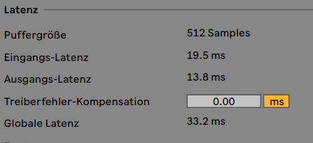

Oh, ich habe gerade mal meine Overall-Latenz mit dem Apollo USB in Live betrachtet... das ist wirklich sensationell...

Teste mal die minimale Latenz. Ich bin glaub ich nicht unter 10 ms gekommen. Da wundert es einen dann nicht, dass UAD offenbar vor der USB Schnittstelle kapituliert hat.
