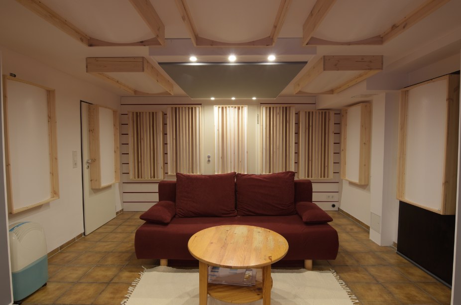

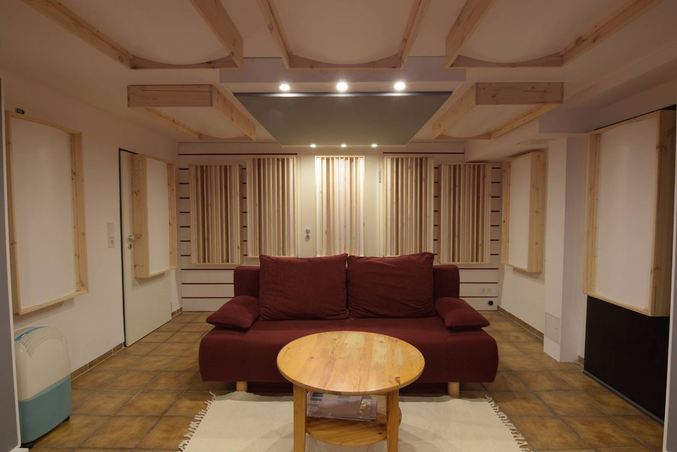

Stekrae hatte tatsächlich einen ähnlichen raum. er war nur etwas tiefer. auch abgetrennt mit einer bassabsorberwand. bis auf die diffusoren und deckenabsorber hat er den auch ganz allein gebaut. also so sehen die selbstbauprojekte meiner kunden heute aus:
in wie weit dein raum so gut wie möglich auf den heutigen stand upzugraden ist kann ich erst einschätzen wenn du mir dabei hilfst.
du machst definitiv einen fehler wenn du da jetzt irgendwo was abtrennst und irgendwo begrenzungsflächen mit 30 oder 60cm zudämmst. das wird deine situation nicht verbessern. auch weil ich mir sicher bin dass ich keine vollkommen unbrauchbare situation hinterlassen haben kann. vor allem was raummoden angeht. um das jetzt wirklich auf ein besseres level zu bekommen wird man mit laienwissen nicht voran kommen. ich musste dazu 6jahre lang einige tonnen dämmung und co in zig räumen umherschieben bis ich auf dem level war.

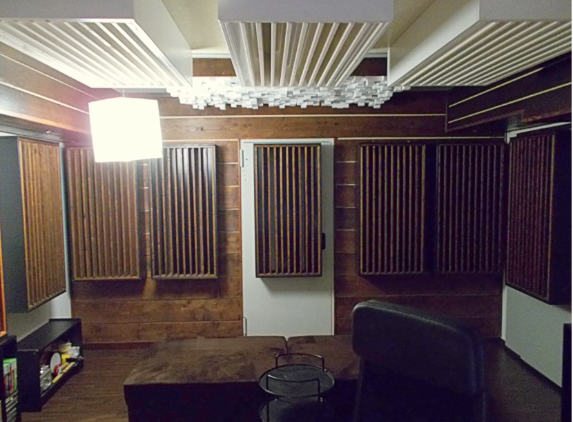

Hey Bender, ich schick dir gerne noch eine PM mit etwas mehr Infos. Hier noch zwei Fotos vom Studiobau vor 5 Jahren und zwei Fotos vom Raum wie er jetzt aussieht. Dein Plan war damals folgender: Absorption so wie auf Skizze 1, abgesehen von der Rückwand. Die sollte ich kahl lassen. Über die Regie kam noch eine Cloud. Von wegen Symmetrie hast du Recht: Die Absorption ist auf beiden Seiten 50 cm, ich hab das falsch gezeichnet auf der Skizze.
Dann habe ich nach deiner Anleitung diese Reflektoren gebaut (siehe Foto). Das hat aber die Messergebnisse nicht verbessert sondern verschlechtert. Zudem sahen die Dinger nicht gerade sexy aus. War halt sehr low budget. Würdest du bestimmt heute eh anders machen.
Auf jeden Fall war ich dann so genervt von den Dingern, dass ich auf eigene Faust weitergewurstelt habe. Das hat eigentlich ganz gut geklappt bis eben auf einige Probleme von 130 Hz abwärts.
Und jetzt zieht ein neuer Mitmieter ein und wir dachten, wir könnten dem Raum mal ein Upgrade verpassen.
Ich schätze dass diejenigen recht haben, die hier gesagt haben, dass eine Raumteilung keinen Sinn macht. Besser die Absorption verbessern. Entweder an der Rückwand von 30 cm auf 60 cm Steinwolle gehen, oder wie Krusty meinte, die Decke grossflächiger dämmen.

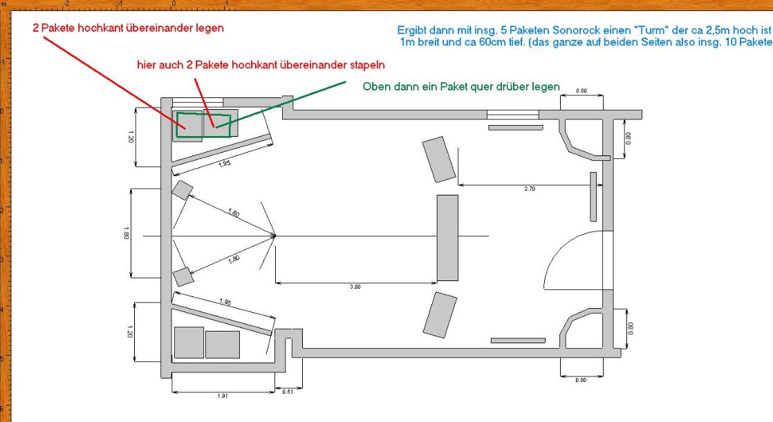

electrisizer schrieb in #16:
dicke dämmung v.a. in den ecken evtl. kanten des raumes und an der rückwand bauen. darüber hinaus: decke vollflächig dämmen ist ne gute idee, würde ich als erstes tun. min. 15cm im hinteren bereich, im vorderen wenn möglich mehr, raummitte bis vorderwand anschrägen wäre optimal... danach dicke absorber in die ecken und je nach messung dann die breitbandabsorber einfügen (vorderwand seitenwand). wenn dann alles schön gedämmt ist um die lebendigkeit/nachhall des raumes kümmern z.b. vorderwand teilbeplanken, diffusoren ect.
so würde ich grob im DIY verfahren vorgehen.
Danke, das ist doch schon ziemlich konkret! Ich denke, die Entscheidung ist gefallen: Ich werde den Raum nicht trennen. Ich werde auf jeden Fall die Decke besser dämmen. Deckenabsorber bauen kann ich inzwischen. Dazu brauche ich keine Anleitung. Für eine bessere Dämmung der Rückwand (wo die Türe ist) werde ich mal noch Bender per PM um Rat fragen, bevor ich selber was baue.

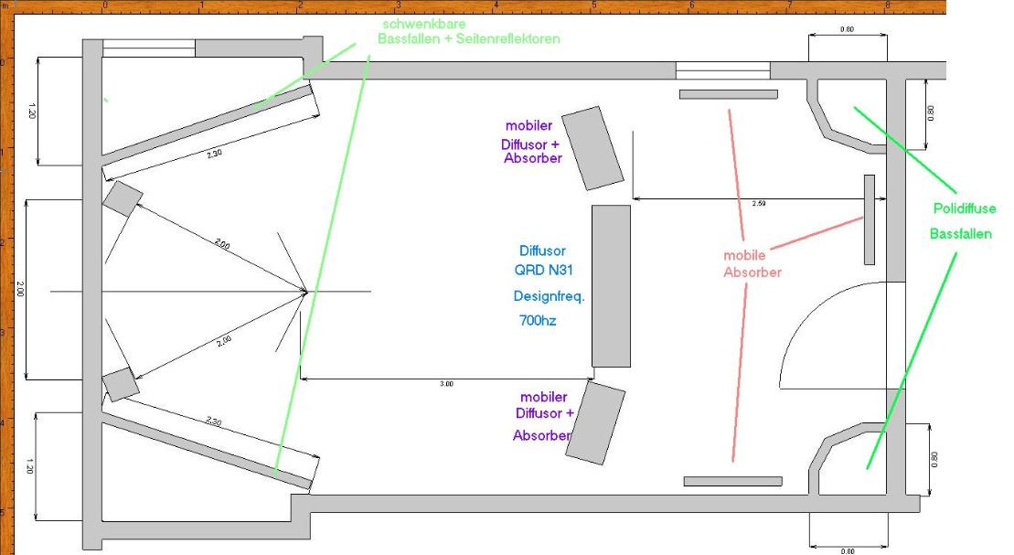

das hatte ich damals grob geplant

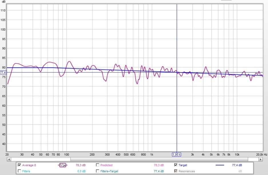

hab sogar noch eine PDF gefunden mit einer messauswertung (siehe PDF im anhang)
ich hatte solche reflektoren einige male damals eingesetzt wenn der raum breit genug war. haben auch ihren dienst für meine damalige herangehensweise getan.
dann kam auch eine phase bei der ich das auch noch mit flushmounting kombiniert hab.
allerdings bin ich irgendwann auf ein völlig anderes zugrunde liegendes akustisches konzept umgeschwenkt das einfach nach den gesammelten erfahrungen effektiver funktionierte und berechenbarer war und dieses bis heute zu einem völlig eigenem grundkonzept und stil weiterentwickelt.
im grunde gibt es tatsächlich eine möglichkeit mit einer hinteren akustikwand zu arbeiten. das würde auch mit dem jetztigen stand des raumes harmonieren soweit ich das beurteilen kann.
schick mir deine mailadresse per PN und ich lass dir eine anleitung zukommen. diese wand ist auch recht easy zu bauen und wirkt bis runter auf 20hz. und nein die ist keine 30cm und mehr dick ;)

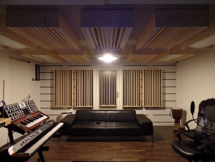

bildbeispiele akustikwand:
