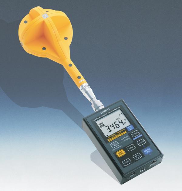

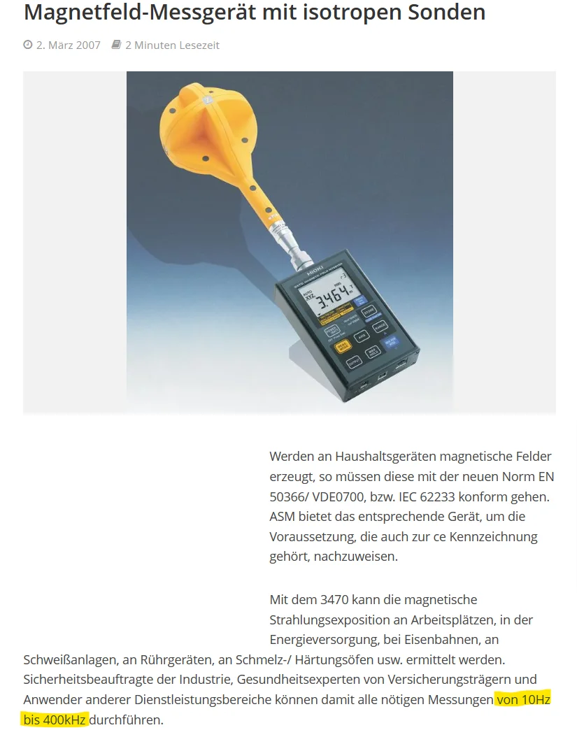

Ich gehe davon aus, dass es sich um magnetische Felder handelt (hauptsächlich darauf reagiert ein Pickup) , die kann man z.B. mit solchen Geräten messen.

danke, das Gerät ist wirklich interessant! und das Kompetenzzentrum hört sich wirklich gut an. Ich werde morgen direkt Kontakt mit denen aufnehmen, wenn es möglich ist!
