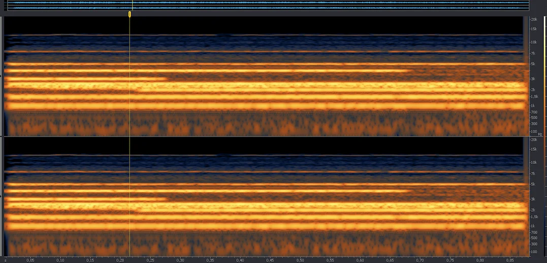

Also das sieht schon sehr "harmonisch" aus.
1kHz, 1,5Khz, 2kHz, 3kHz usw.
Habe mal das Signal verstärkt, vielleicht findet man doch eher einen Verursacher:

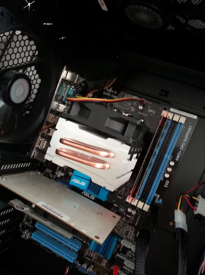

moin
das wird zwar vermutlich auch nicht die lösung sein, aber auf den bildern fällt mir
auf, dass die speicherriegel möglicher weise falsch verbaut sind.
bei asus mainboards sind das idr slot 2 und 4 in der bauart. also die beiden blauen.
guck das aber sicherheitshalber nochmal nach. will da nix falsches sagen.
vielleicht funken die sich ja gegenseitig voll.... ?
tja, mikroelektronik.. man weiß es nicht..

moin
gruß
Hi, oh sehr gut! Ich habe das eben nachgelesen, das ist auf jeden Fall richtig, dass bei zwei Riegeln entweder die beiden blauen oder schwarzen Slots benutzt werden sollen. Mal sehen, ob es Abhilfe bringt - das wäre ja zu geil.

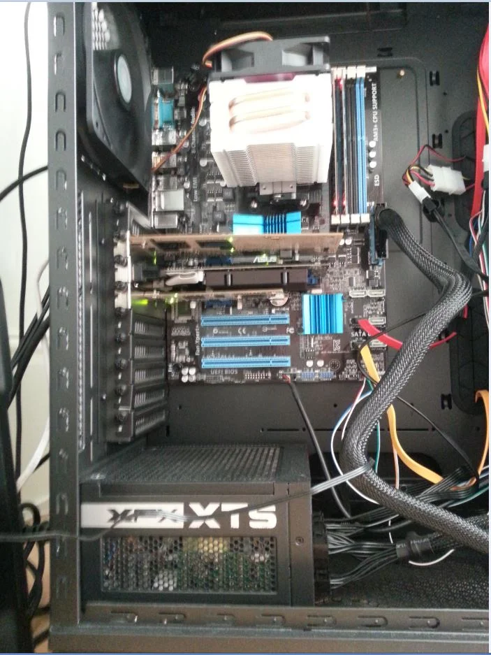

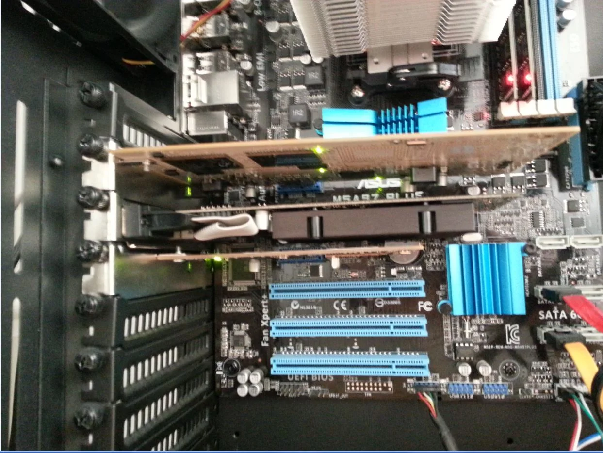

Ich habe gestern noch mit meinem Vermieter geschnackt, der meinte dass das Haus (am Feierabend privat sanierter Altbau) "möglicherweise" nicht ganz 100% optimal geerdet sei. ALTER?! Und die Hausversorgung kommt nicht über die Erde, sondern über eine Flugleitung, die relativ nah an unserer Satellitenschüssel vorbeigeht...
Irgendwie will mir dann aber nicht einleuchten, warum du deine Probleme erst mit dem neuen Gehäuse bekommen hast. Auch nicht warum es besser wird, wenn du dich mit deiner GItarre vom PC entfernst, wenn das Probem an der Stromversorgung liegen sollte...irgendwie scheint mir das doch eher "über die Luft" zu gehen.
Wäre vllt einen Versuch wert den Pc versuchssweise in einem anderen Raum aufzubauen und mal zu schauen ob sich was ändert. Wenn ja wäre es ja möglich, dass die Abschrimung des neuen Gehäuses einfach Mist ist....sowohl was reinkommt als auch was rausgeht. Fällt mir zwar schwer, das bei einem so hochwertigen Gehäuse zu glauben, aber man weiss ja nie.
Achja...und was sind das da für Karten, die in deinem Pc stecken? Brauchst du die wirklich alle und müssen die alle so nahe beieinandersitzen? NIcht nur, dass die sich gegenseitig stören können, wenn die so nahe beieinanderligen sondern normalerweise ist das auch so, dass sich die naheliegenden PCI(E)-Ports gemeinsame Resourcen teilen müssen.
Reaktionen: SunSpire
Die Karten sind die GraKa inmitten von zwei UAD Karten. Das Layout des Boards ist etwas suboptimal. Aber die Störgeräusche waren schon da, bevor ich die UADs hatte.

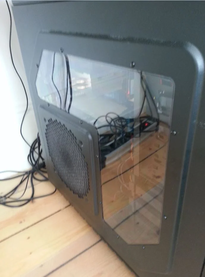

Wenn alles nix hilft, würde ich es erstmal mit einer Abschirmung des Gehäuses versuchen. Evtl. reicht es schon, ein Lochblech o.ä. vor den PC zu stellen. Ist jetzt optisch nicht gerade edel, aber kann man ja wegstellen, wenn es nicht benötigt wird.
Oder als Versuch ein Backblech davorstellen, sollte ja in jedem Haushalt zu finden sein - kostet also nix und ist groß genug.
Ich weiß auch nicht, ob diese Gehäuse mit Plexiglas etc. so gut abschirmen wie ein komplettes "normales" Blechgehäuse.
Die Karten sollten auch in den langen Slots funktionieren. ;)
Aber wenn das eh ohne die Karten auch schon stört, dann isses natürlich eh egal.
