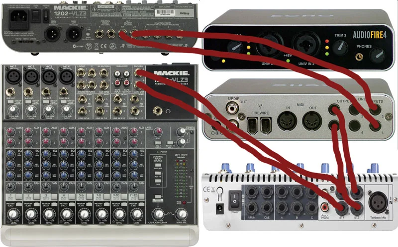

hi, bin von den alt-out hinten vom pult in meine Inputs 3 und 4 vom Interface (da Input 1 und 2 für micros vorne gedacht sind), aber ich höre keinen ton, kein fader bewegt sich.
lg
irgendwas hats da :-)
Um ein Signal auf Alt3/4 zu schicken, musst Du den Mute-Button drücken.
Meine Verkabelung würde so aussehen:
Reaktionen: TheSarge, Saurus und loverock01
Wow, herzlichsten dank an dich, habs gleich mal so verkabelt :-)
via Monitorkontroller höre ich das Signal, aber hald sehr leise
und via Interface höre ich immer noch nichts.
Muss ich da vielleicht was umstellen?
lg
und nochmals vieeeeeeeeeeeeelen dank für deine Mühe !!!!!!!!!!!!!1
Hast Du denn im Interface (interne Mix-Software) auch das Signal auf den Output 1-2 geroutet?
Clemens
Reaktionen: loverock01
Am Monitor-Controller kann doch nur was ankommen, wenn am Interface was rauskommt..

ok, habe den nord drumsynth an kanal 5/6 angeschlossen im mixer, da ist er total leise, bei den ersten 4 kanälen ist es gut, wie ich es höre.
ist das normal so?
So, jetzt wird es Zeit für ein gemütliches Stündchen auf dem Balkon - mit dem Mackie-Handbuch in der Hand ;)
(Level-Setting, Routing im Pult usw.)
